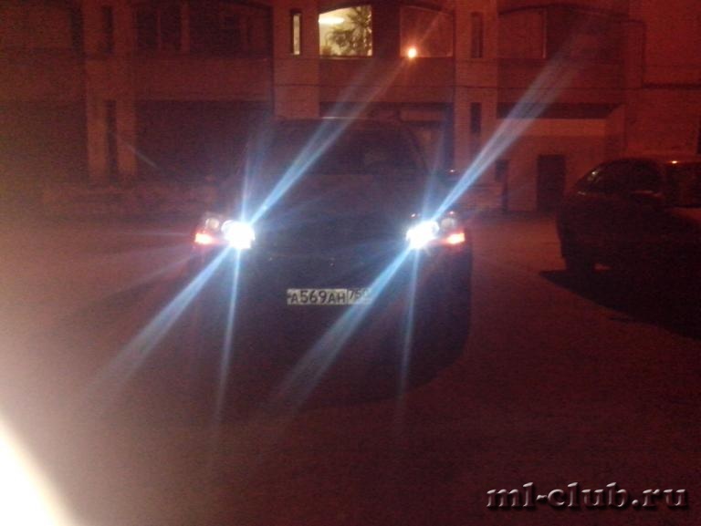

Сделал фотку сегодня утром .Ночью засвечивает объектив камеры .
post-19549-0-32675000-1426238901_thumb.j
post-19549-0-84286300-1426238911_thumb.j
Классно, а когда выключаешь двигатель, они не мерцают, горят постоянно?
  В 13.03.2015 в 16:20, sw136 сказал:
Нет не мерцают , светят как обычные лампы.

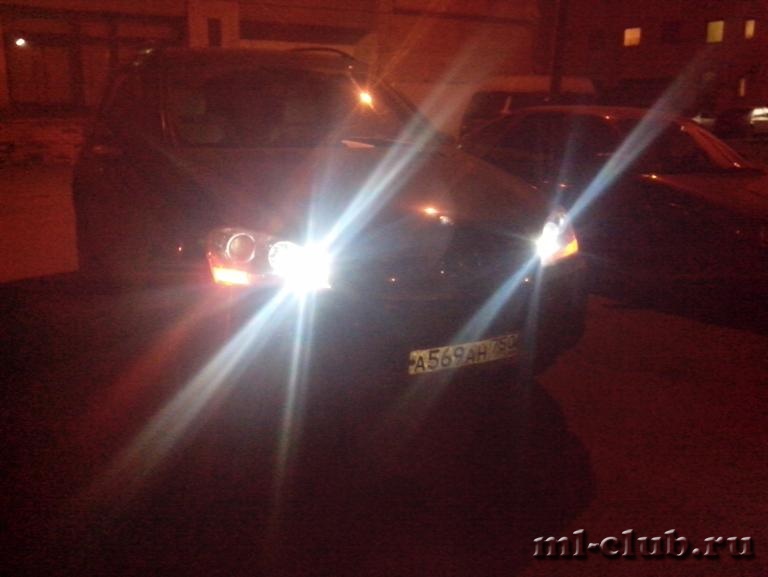

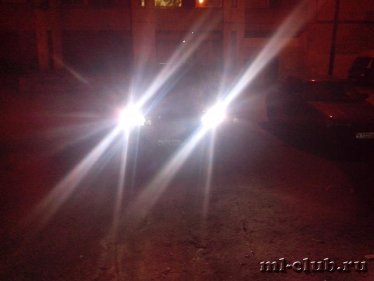

 Вот сфоткал только что у дома .
Как и говорил ранее идёт засветка объектива .
Первая фотка - это с ближним светом . а 2-я и 3-я -только габариты.

это реально так слепит???
  В 13.03.2015 в 18:39, W164 сказал:
Конечно реально не ослепляет , но перед машиной освещённое поле почти как от ПТФ .
Потом , ты же в Питере - подъезжай сам увидишь в живую.
