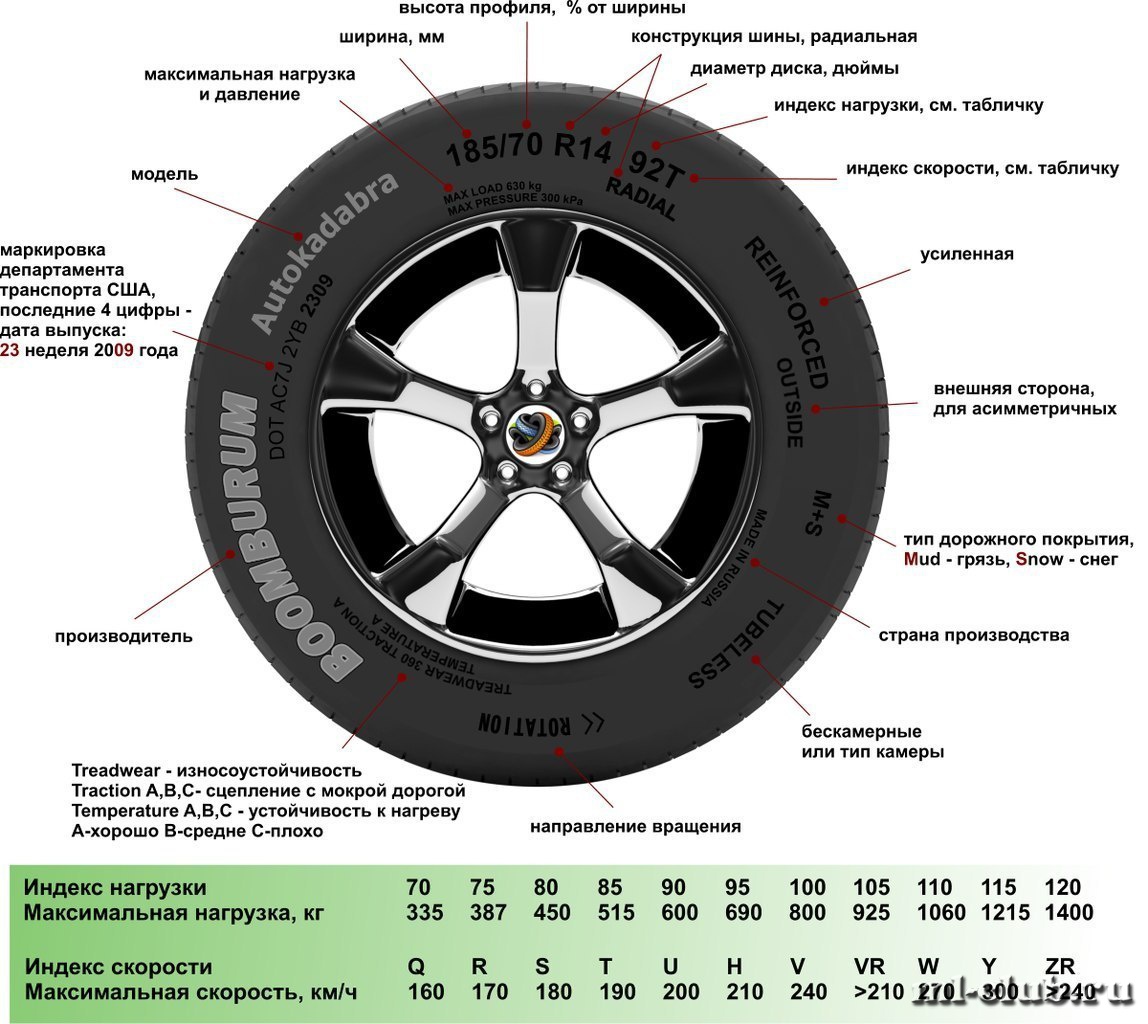

на заметку, обозначение резины
Может кому пригодиться

Вот бы ещё какую нить таблицу с давлением в шинах :smile3: а то мои параметры шин не соответствуют рекомендованным производителем мерседес и какое делать правильным давление остаётся под вопросом :crazy0to:
Антон, спасибо. Распечатал себе и коллегам раздал.
Можно посмотреть на самих покрышках, там пишут максимальное и минимальное допустимое значение давления в килопаскалях...поюзай в инете формулу перевода паскали в атмосферы, там всё просто и увидишь рекомендацию от производителя шин, НО, я по такой рекомендации ездить не стал, у меня при размерности 255/55/18, рекомендованное давление было 3 атмосферы и машина при этом, як мячик скакала... поэтому 2 атмосферы рулят))

Мне кажется и не найдёшь...нету их просто напросто...сам много раз рыл и искал, кроме заводских данных ничего больше нет.
