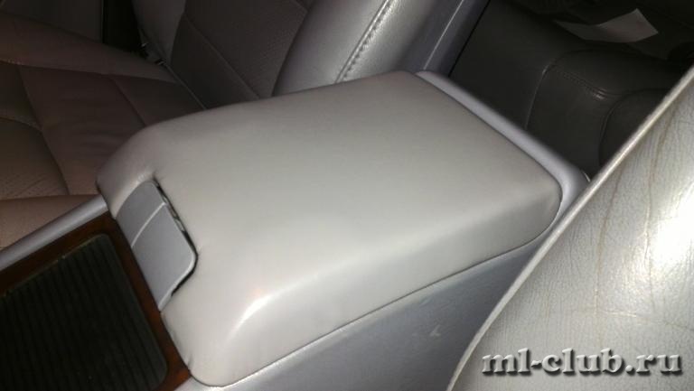

каким методом исправить расстянутось винилис кожи на подлокотнике?
Слышал, что натягивают с помощью фена. Кто нибудь делал ланную процедуру или есть еще варианты?
через влажную тряпку в несколько слоёв утюгом. сам гладил, всё натянулось

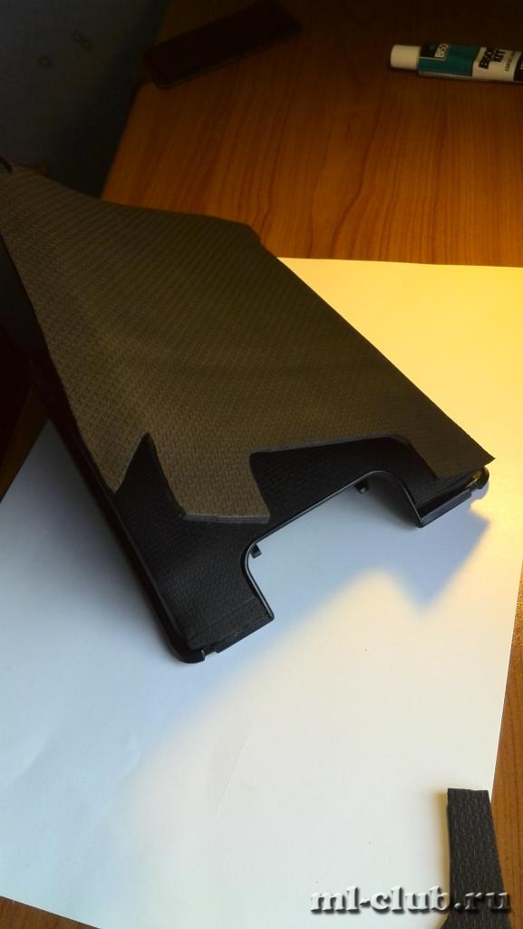

Тоже надоело наблюдать пузырь на подлокотнике и решил перетянуть кожзамом. Вскрыв подлокотник, обнаружил что поролон под локтем весь раскрошился и простой перетяжкой не обойтись. В поисках замены поролону стырил у жены коврик-пенку для фитнеса :) Нарезал его в три слоя, первый слой получился сложной формы, чтобы обойти выпуклости каркаса. Остальные два просто по форме подлокотника. Клей купил в Леруа-мерлен какой-то для кожи-ткани. Работать удобно, схватывает сразу - один край приклеил и через 10 минут можно уже натягивать кожу и приклеивать с другой стороны. На рестайле подлокотник с вырезом под кнопки - пришлось попотеть, чтобы без складок все изгибы обклеить. На квадратном подлокотнике было бы гораздо проще. Результат на фото.

Андрей, то что сам сделал, конечно молодец, но косячки по кромке достаточно явно видны.
По мне так лучше один раз отдать профессионалу, обтянуть натур.кожей и забыть

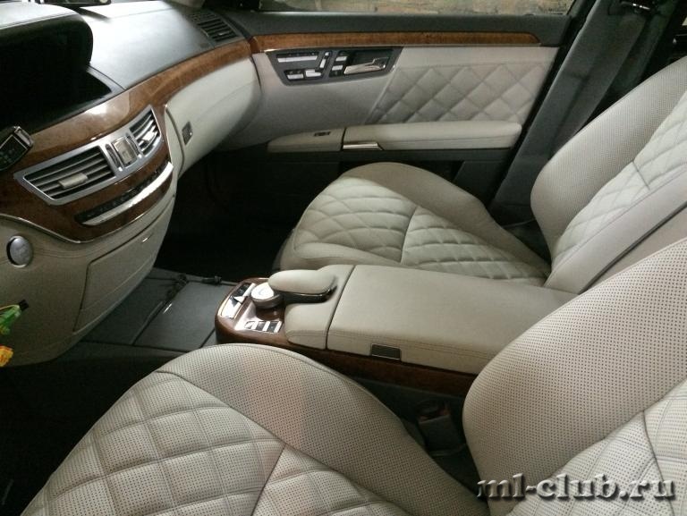

Я вот после ручки акпп, уже задумался руль свяженькой кожей обтянуть, хотя и мой не затертый, а какой то засаленный что ли, видать нервничать мне меньше надо, дабы руки не потели))) Сеё желание появилось, как познакомился с молоденьким парнишкой, но мастером с большой буквы.
Вот гляньте, как он перетянул весь салон на S 55 АМГ, любо-дорого посмотреть.

Косячки есть, не спорю. Но это фото со вспышкой как-то их сильно высвечивает. В реальности, при естественном освещении в глаза не бросается и уж явно лучше чем был пузырь на самом видном месте.
 А с прострочкой конечно круто, не спорю. Тоже так хотел, но сам бы не смог ровно прошить.
