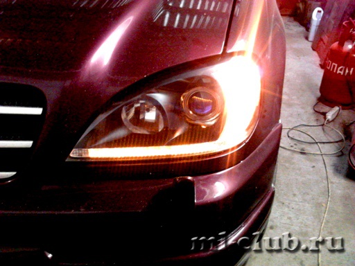

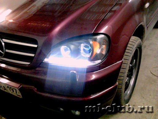

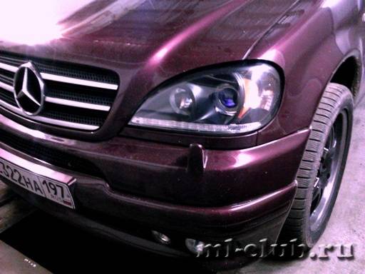

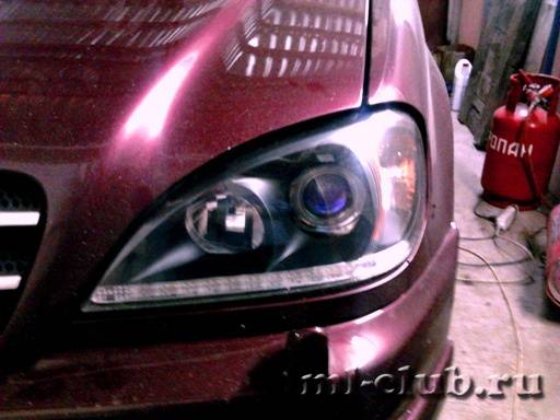

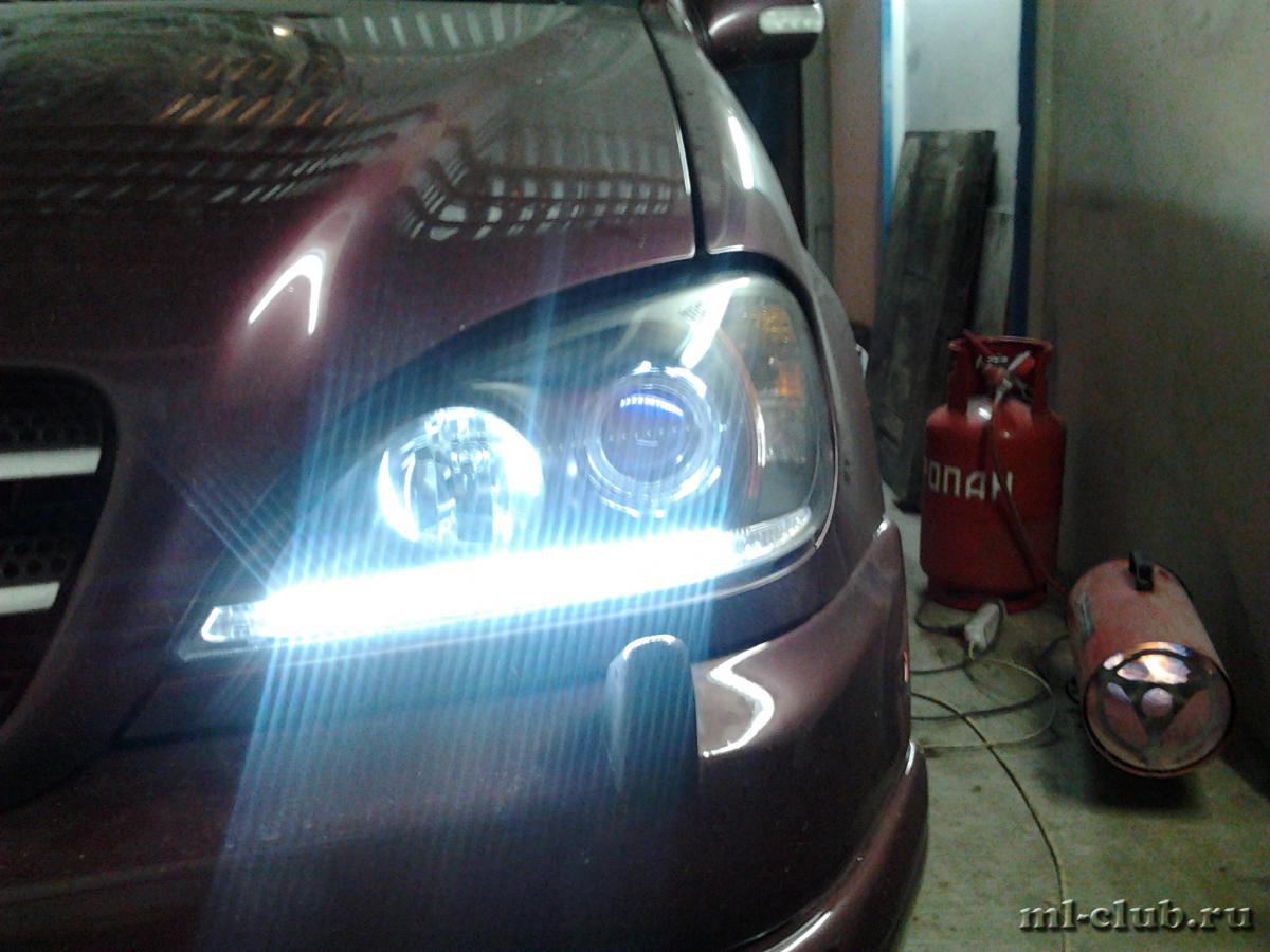

Купил себе китайские, но очень красивые фары! Думаю, есть фары красивые, а довести до ума руки найдутся! И тут понеслось. Изначально они хоть и красивые, но сделанные китайскими руками и соответственно с китайским качеством((( Светят хреново, потеют, один габрит (ангельский глаз) уже не горит, но смотрятся красяво))))
Первое, с чего я решил исправление кЕтайских фар-это с того, что покрасил чёрным матовым внутреннюю "маску" фар, вставил диодные ленты для габаритов и поворотников.
Да, начал не с самого главного, но установка би-ксеноновых линз не за горами.
Прошу прощения за качество фоток, под рукой был только телефон.

если убрать диоды, то нормально будет.
ну не люблю я эти гирлянды, не нужно это мылу)
Чё, не айс? Колхозненько?
На диоды повесь сопротивление 4-8 ом на два ватта! Подберешь по значению напряжения! Все ленты рассчитаны на 12 вольт и не выше! Тебе нужно сделать 11,5, а в бортовой сети 14,2-14,7 В
Не слушай этого критика! ;) ДХО все равно нужны! Правда на фотках не видна гармоничность установки!
а с ближним ездить не судьба? ;)
О чёрт! Всё-таки электрика не мой конёк :blink::) про сопротивления и ОМы .... :wacko: Короче надо просветиться на этот счёт, но суть уловил. Если сопротивления не поставить, как я понял, то всё нах перегорит? Фотки сделаю по-лучше на днях.
