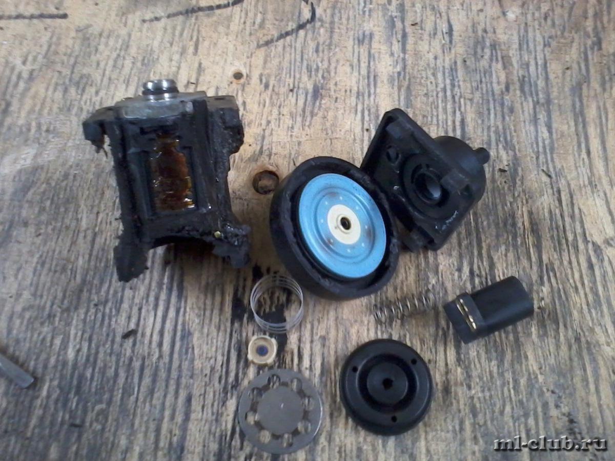

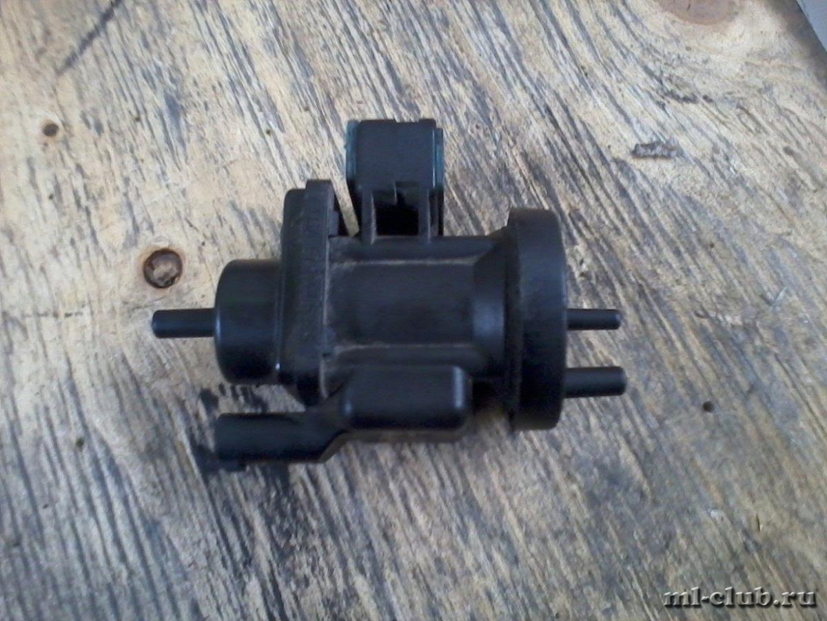

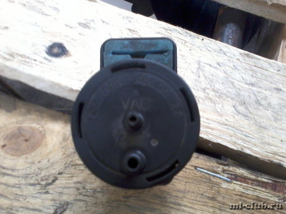

Вот препарированный преобразователь
post-3677-0-51656100-1353698147_thumb.jp
post-3677-0-43572800-1353698158_thumb.jp
post-3677-0-15076600-1353698172_thumb.jp

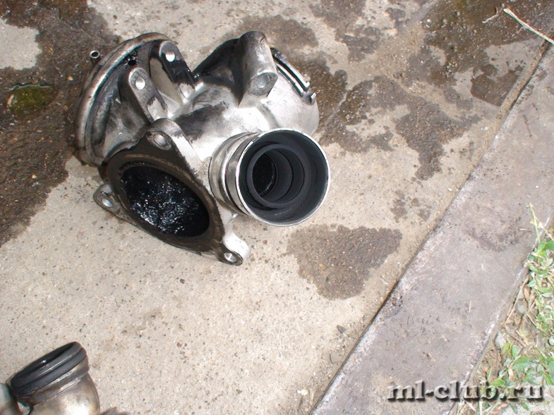

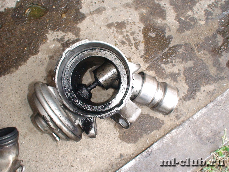

ты меня прости что замучил .смотри на форуме есть фото отчет удаления клапана егр там наверно он и есть если я правильно понимаю .вот если это он то снизу к нему подходит шланг вот там и у меня воздух фигачит
Смесительная камера
post-3677-0-19937900-1353699497_thumb.jp
post-3677-0-99898900-1353699743_thumb.jp
да вот из нее и сифонит

и откуда именно шипит?
на первой фотографии вход из него и причем не слабо
Блин, ну туплю я по полной :) можешь на фотке стрелки нарисовать откуда и куда выходят или входят газы
post-7419-0-96195400-1353702240_thumb.jp
Вот если шипит оттуда, то становится не очень понятно в чем причина проблем.... :( оттуда выхлопные газы могут прорываться и причина сваливания в аварийку не понятна. Нужно ошибки прочитать...
Ну, или что-то случилось с клапаном и наддуваемый воздух туда частично сдристывает, тогда ошибка по низкому давлению наддува должна быть....
