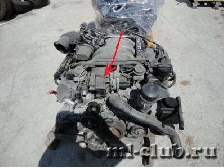

Всем привет, что за деталь на фото?
У меня эта фигня издаёт какие то посторонние звуки, звук как будто как ролик какой то износился (как будто толи задевает что то там толи ещё что, хруст не большой), с периодичностью, на холостом ходу слышно, газ даёшь не слышно.
На самом деле езжу уже второй год с этим потрескиванием, ничего не меняется звук тот же.
Что это и как лечить?
В принципе не напрягает, но всё таки хочется устранить.

воздушный насос...типа катализаторы продувает....работает как я понимаю при запуске двигателя в течении небольшого времени...его работа может быть заметна по типа небольшому гулу со свистом....думаю единственное, что там могло зашуметь так эт подшипник
Это насос продувки катализаторов. Ну как то так! ;)
Читал только что тему похожую, но у меня свиста нет.
Насчёт того что он работает до150 секунд, то скажу так, даже при прогретом двигателе есть акой же звук.
Лечится заменой втулок (если руки правильные) или другим насосом с разборки
Так Ян а можно поподробнее что за втулки где их брать и т.п. Впринципе руки откуда надо.

Точно! А до этого бродил по авторынку, подобрал медно-графитную втулку по подходящему внутреннему диаметру и проточил по внешнему. Втулка от какого то Москвича

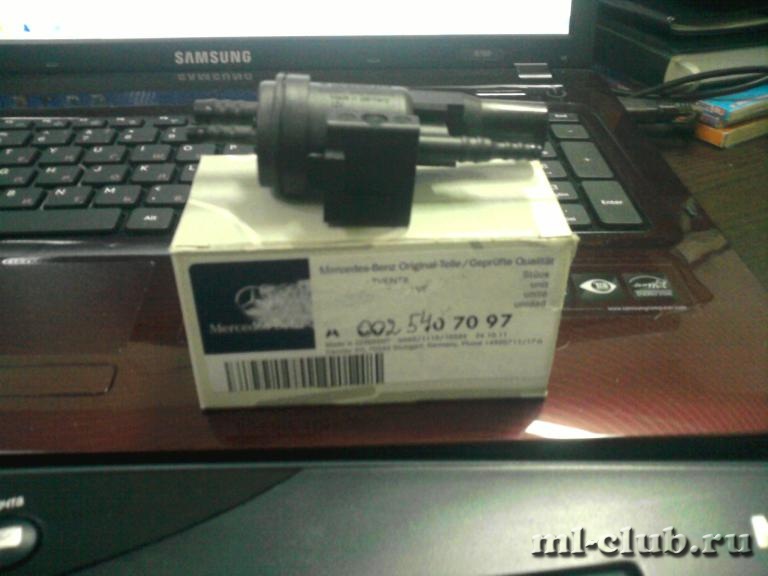

Сорри что реанимирую тему, меня чек по этой проблеме мучает еще с того года, Мурзик старухой смотрел! Ошибка только по этой приблуде! Она не включается когда надо.. И загорается чек... Если на этот насос подать 12В, он работает, крутится и свистит. А сам по себе не включается, смотрел и реле и предохранитель, все в норме.. Куда копать и что с ним делать, ума не приложу... :unsure:  :unsure:  :unsure:
@Zardalu, еще есть клапан мотора продувки катализаторов, возможно в нём проблема :

Zardalu, если что, то этот клапан у меня лежит, случайно когда-то себе два купил )))
Во, уже два ответа есть)) А я все сегодня смотрел смотрел, никто не отвечает))
Олеж, к Вовке не ездил пока, когда я могу он занят, и наоборот... Может я смогу его сам починить? Клапан этот менял уже, эффекта ноль. А трубки не помню, вроде ты мне только про клапан говорил.
