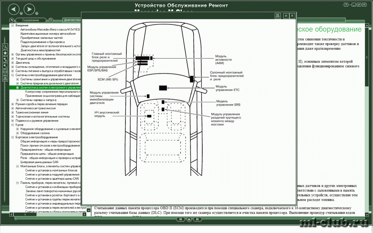

может быть машину мыл на мойке - подумай что могло отсыреть - вот расположение мозгов млки - явно дело в одном из модулей - а скорее всего в контакторе - либо окислился либо промок и коротит
post-7962-0-42406100-1353684760_thumb.gi
машину не мыл, стояла в гараже, погода сухая была, под капотом проверил всё, каждый блок отсоединял, все разъёмы снимал, все предохранители. Можно было подумать на блок АКПП но почему тогда обороты двигателя плавают, если проблема с ДВС почему короба встала в аварийный режим и кондёр не включается?
ECM является мозгом системы управления двигателем.
