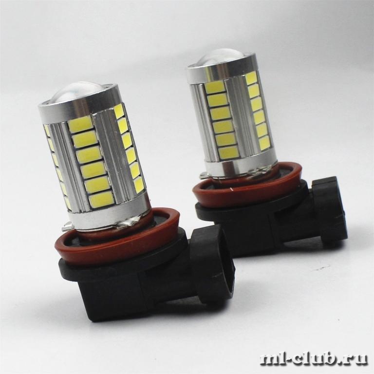

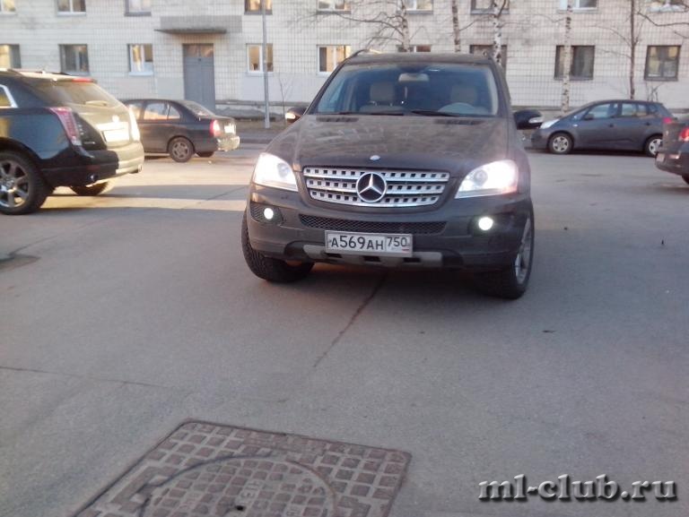

Поставил сегодня светодиоды в ПТФ . Теперь фейслифтинг машины закончен - единый белый свет в габаритах, ближнем и ПТФ.
Пришлось ставить 7 Омный балласт , иначе выскакивала ошибка .
post-19549-0-95200900-1428491780_thumb.j
post-19549-0-97405400-1428491789_thumb.j
Вот так светят ПТФ и габариты . На второй фотке с ближним светом .
Спецом снимал днем , так как в темноте происходит сильная засветка .
