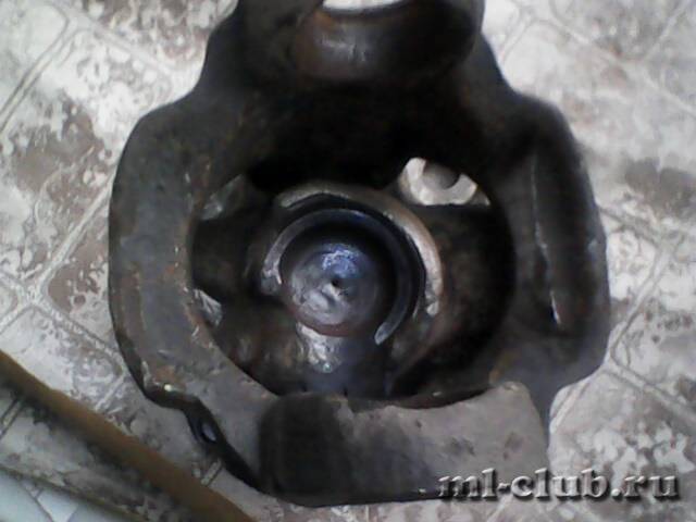

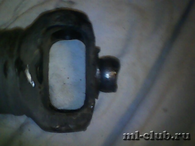

Всем здравствуйте! Ребята, подскажите, подлежит ли ремонту кардан. Если да, то где можно сделать Питер, Великий Новгород или Кириши. Может кто нибудь сталкивался с такой проблемой. За ранее спасибо за помощь.

думаю никакого смысла, купить бу и поставить, будет проще, быстрее и дешевле

Сделать можно всё, тем более у нас в России. Но как mike444z написал
, дешевле и по деньгам и по времени купить б/у и поставить.

Замена кардана-развалился игольчатый подшипник!Вариант поискать б.у но это бабушка надвое сказала....или новый-могу предложить за-
