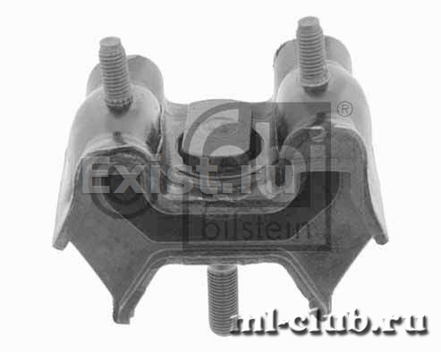

Судя по картинкам в экзисте, две передние опоры под движек одинаковые а задняя под АКП совсем другая ?

P.S. Там в подушках есть ,предохранитель, который при разрыве подушке не дает потерять двигатель, при нажатии на акселератор ,двиготель имеет осевое ускорение, и его по этому проворачивает в противоположную сторону, после он тут же ворачивается на место, вот и происходит одиночный удар о метал ограничителя. менять надо пару сразу.
А 163 240 02 17
цена не экзисте от 600р до 1120р. в оригинале 1500р.
