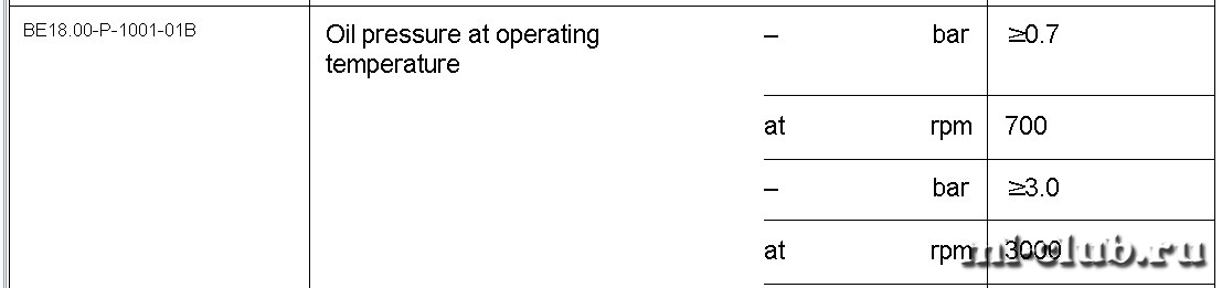

  В 23.11.2012 в 20:50, БИБИЯН сказал:
На передке мотора есть болтик ... его выкручивают, а на его место манометр на шланге. Честно точно не покажу! Дуг мне замеряет, а я как то протупил... не обращал пристального внимания :( У Мясника спроси! Он тоже это делал не раз!
post-6587-0-55887800-1355258090_thumb.jp
post-6587-0-13210200-1355258115_thumb.jp

Это замер давления масла,но ни как ни противодавления в катализаторах.....ТК-форсунки-то смотрел?Как они себя чувствуют вообще?....снять форсы и на стенд вкрячить...

В начале треда же спрашивали, как измерить давление масла и каким оно должно быть, вот я и написал, т.к. сам недавно интересовался этой темой.
