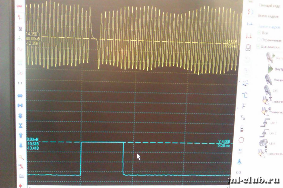

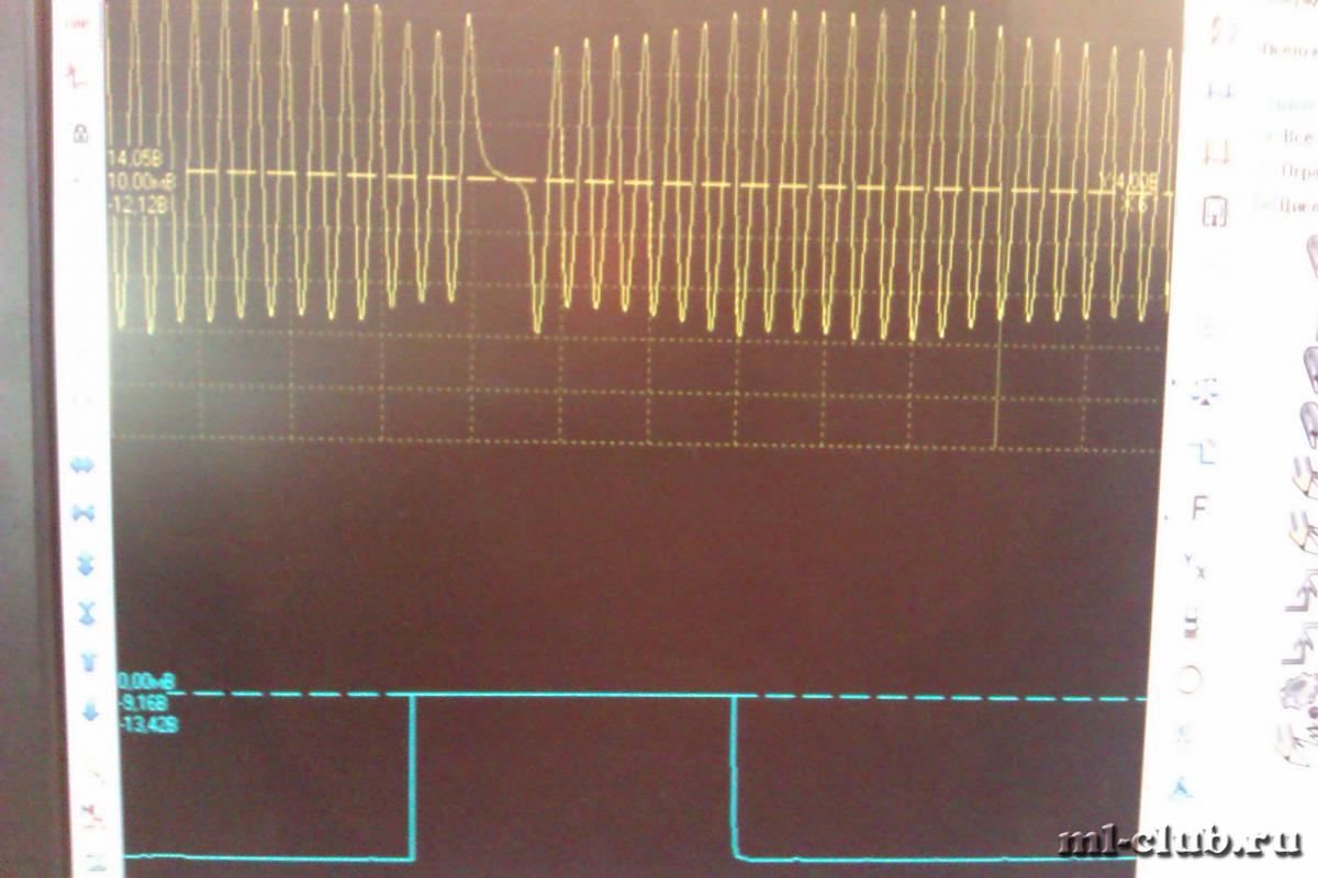

Наконец-то добрался до датчиков :)
Верхний колено, нижний распред.
Разница между импульсами примерно 5 градусов.
Это смертельно? Как должно быть?
Положение коленвала (ВМТ 1 цилиндра) и распредвала должно быть в нулях или должно быть небольшое смещение?
P.S. Не отавьте без внимания! МОЗГ УЖЕ КИПИТ!!!

Вроде приговорили мы цепь. Вытекает вопрос, цепь Феби, внутри ивис, вроде должны нормально отходить, а вот натяжник феби как по качеству?
