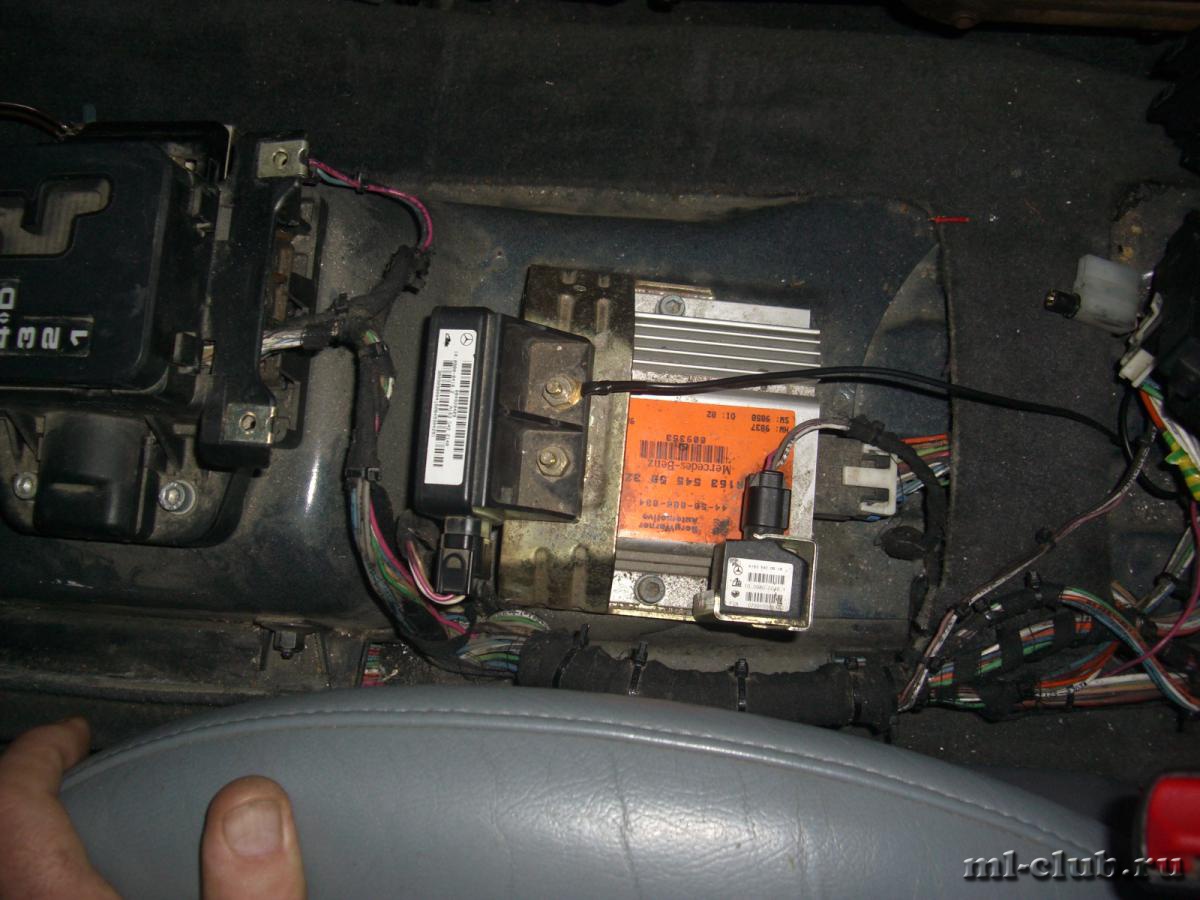

Блок управления Раздаткой под центральным тоннелем! Еще Проверяются контакты и щетки моторчика

  В 16.11.2012 в 15:26, БИБИЯН сказал:
Где именно?(

Через пару минут фото выложу!
Вот этот с оранжевой наклейкой!

  В 16.11.2012 в 20:26, БИБИЯН сказал:
post-5118-0-44589500-1353097529_thumb.jp
Спасибо Ян)) А что за два блока слева и снизу правее? Маленькие черного цвета с наклейками...

Перепиши код изделия и забей его в на сайте Экзист www.exist.ru
Ну а там тебе выскочит деталька и зачем она нужна. А так пока дождешься и уснуть можно.

и не забудь новый блок идёт с синей наклейкой еомер не помню хотя были такиеже симптомы но у меня показазала старуха что нет связи акпп с движкой но я до кучи ещё менял моторчик раздатки так как у меня он закис
Ребят, разобрал я центральныйтоннель и добрался до блокараздатки, он в отличном состоянии. НО язаметил одну хрень, если отсоединить этот блок и завести машину, лов рендж не горит, но при влючении драйва сама включается пониженная!! Разве так должно быть? Может у меня что то с электромотором? Может он не докнца как то включает пониженную и при нагрузках ставит все грубо говоря в нейтраль, то есть между пониженной и повыженнойи происходят толчки? И еще язаметил что если разогнаться и резко остановиться, спустя 1-2 сек снизу машины слышен щелкок, будто раздатка щелкнула... Что думаете по этому поводу?
Через разъем, принудительно подай питание на моторчик раздатки , переведи ее в нормальный режим и посмотри, что будет при включении драйва
