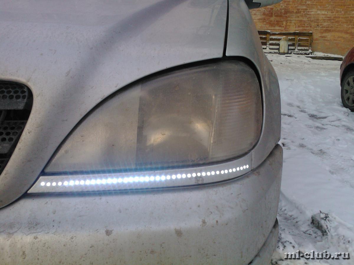

Как я сделал дневные ходовые огни. прошу оценить
Решил узнать мнение о своем произведении.( у самого есть нарекания, но что получилось то получилось)
Решил поставить ДХО, посидел на форуме (читал что в реснички получится колхоз) ну решил попробовать.
Вот и охото узнать общее мнение. Сам оцениваю на 4 (надо было впаять орг стекло было бы лучше)

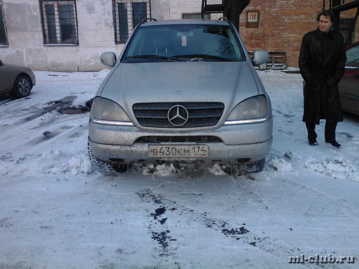

post-6687-0-22325900-1352776629_thumb.jp (На фото не я) шпиен наверно))))

Если общее мнение будет положительным распишу как и что делал, не охото время в пустую тратить.
Вся работа заняла времени с 20-00 до 03-00 (попивая вискарик) + час на установку и протяжку проводки.
если делали из готовых полосок светиков залитых силиконом - надеюсь ограничили напряжение на полоске, а то сдохнут они достаточно быстро - уже спалил несколько полосок как только зарождался этот вид ДХО.
а так - не айс, даже сильно не айс, потому как видно их хреново тем более на светлом корпусе.
если чудить на дискретных светиках, то хоть на крупных (10мм в диаметре).
нет светят хорошо, в вечернее время суток даже слепит чуть чуть.
Делал с цельных силеконовых полосок, но слелал так, что если перегорит, то без гемора можно было бы поменять. (да и хочу прикупить 2 реснички, ну если надоест поставить обратно реснички.
тогда просто поставь последовательно резистор на 2-10Ом 2Вт хотябы, а то начнется цветомузыка со временем - они расчитаны на 12В, а в борт сети 14.2В...
насчет светят хорошо - это так кажется - их плохо видно когда машина едет - вижу каждый день - часть машин в городе с такими...

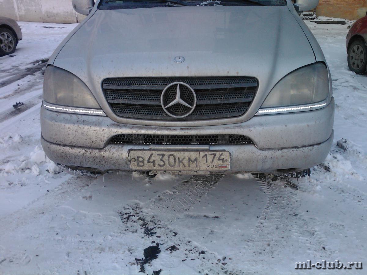

Вообщето по фотографиям похоже на фотомонтаж, особенно на последней фотке (нет проекции по ресничке). Или это только проект? :)
Убери этот колхоз ))
Вообще, мне не нравится.
Я всегда и на всех машинах езжу с ближним светом фар !
Ну главное что бы тебе нравилось самому.Согласен с kovax(ом) если мутить то диоды нужно побольше,ну и не такую длинную дорожку делать.+в том что у тебя теперь есть реснички на экперементы и отрицательный опыт-тоже опыт.
не айс
взял и испортил машинку..... Ищи наверное енти накладки новые и ставь. Колхоз сродни Жигулям
для мерса не катит(
Ну вот (((((.
Ладно лучше горькая правда, чем сладкая ложь
Ты не расстраивайся главное у тебя теперь есть опыт,а вообще многие прежде чем что либо делают не стандартное выкладывают в фотошопе на общественное мнение..
Удачи в эксперементах
катайские магнитофоны 90хгодов вспомнились!!!!! Диоды обнозначно должны быть бооольше и на мой взгяд квадратные. А лучше диодную ленту,..но нужно подбирать как будет выглядеть!!!!!
Ну а за очумелость ручек маладца!!!!!
