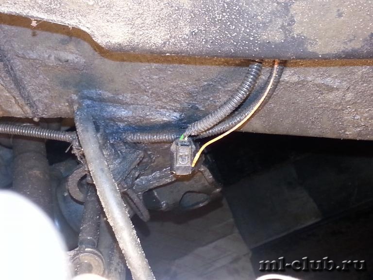

Парни , вопрос. Что за провод оранжевый? Срабатывает esp. Старуха показала заднее правое колесо. Снял колесо. Датчик в норме. А какой то провод оранжевый висит. Нигде конца второго не видно. Может из за него срабатывает esp-шка? У кого какие предложения есть?
post-1127-0-28592700-1449842176_thumb.jp
post-1127-0-44308200-1449842218_thumb.jp

Провод какой то левый,тянули видимо сами,надо проследить от куда он выходит,разъём вроде на датчик уровня пола на ксенон.

Два провод на abs. Оранжевый был в заводской оплётке. Просто снял её, что видно было. Второго конца главное нет..
Это на заднем правом колесе

Не помню цвета- одиночный там только износ коллдок

Возможно это он и есьь. А куда его присобачить? Можа схема у кого есть?

Ораежевый это индекатор колодок. Такая же фигня как у тебя только с левым колесом и ложное срабатывание абс. Думаю сам датчик абс врет.
