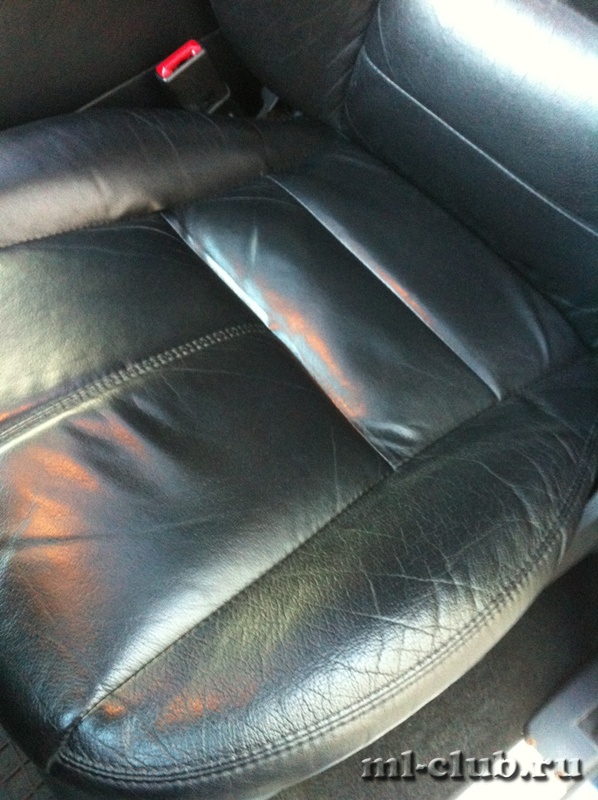

Хочу поделиться собственным опытом.... Наверно даже не буду первым в этой сфере.... Вообщем сиденья были в трещинах и мелких потертостях, цвет салона черный поэтому все это бросалось сильно в глаза, поэтому решил испытать средство на которое нарвался в интернете..... Жидкая кожа!!!! ))))) Сначала сам отнесся скептически, сразу скажу что тем у кого кожа в лахмотья и дырки это не поможет... Это тем у кого есть трещины и потертости, заломы и царапины.... Вообщем заказал комплект из 3 средств. Очиститель, сама эта так называемая жидкая кожа и закрепитель.... Все знакомые утверждали что это будет просто краска которая потом вся останется на джинсах и куртке.... Вообщем зафигачил я все это дело в 3 слоя, закрепил закрепителем и вот уже прошло почти 3 недели.... А сиденья как новые можно сказать.... Я очень доволен результатом, ездил в светлых джинсах и ни грамма краски.... Вообщем дажеьесли через пару месяцев краска пооблетает покрашу еще раз....благо тюбик самой краски( кожи) стоит 300-400 р..... Хотел сфоткать но понял если нте фото как было то смысл делать как есть.... Этой же фигней обновил вставки на дверях.... Могу дать сайт где я заказывал... Абсолютно не правах рекламы, а с целью помочь))))).

Вот этой штукой я заделал царапины, потертости и трещины
http://www.obuvkosmetica.ru/products/122
А вот этим закрепил краску....

Вот как это выглядит..... Раньше все было в белых трещинах и потертостях..... Прошел почти месяц вроде пока держится...
С виду шикарно выглядит. Жалко фоток "до" нет. Интересно как на рестайловых перфорированных сидениях будет выглядеть. А так захотелось попробовать. Спасибо за инфу!
