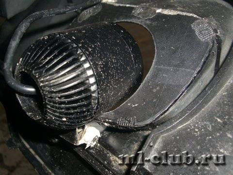

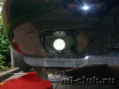

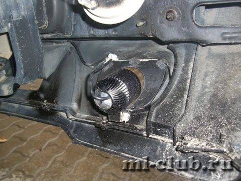

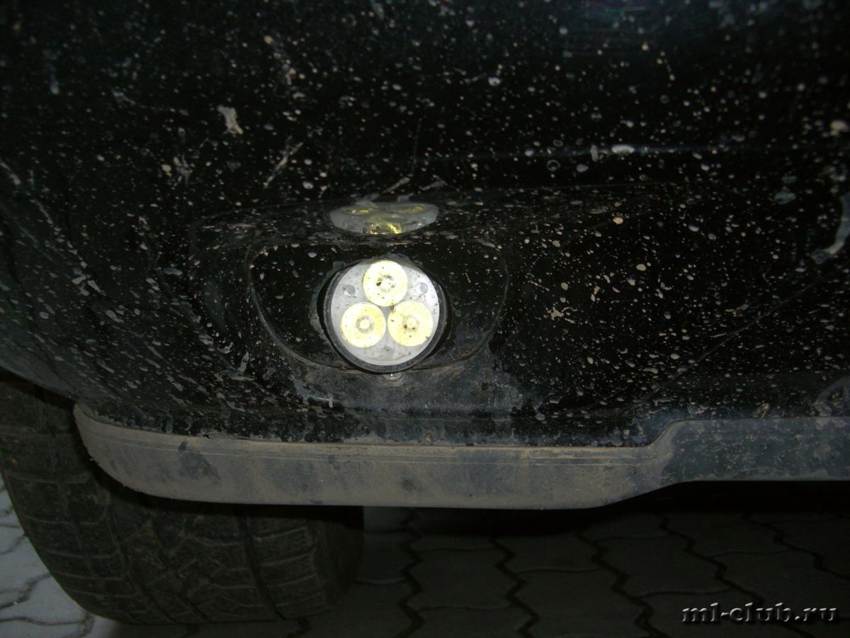

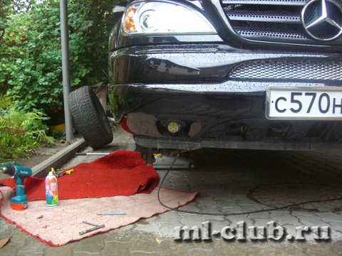

Ставил, но в юбку!
post-5118-0-78137400-1352397254_thumb.jppost-5118-0-33310000-1352397283_thumb.jppost-5118-0-76412200-1352397285_thumb.jppost-5118-0-01420900-1352397287_thumb.jppost-5118-0-74153300-1352397288_thumb.jp
А они светить будут?
Светят и довольно хорошо! С четкой линией отсечки.

Ставил, но в юбку!

"...Какой диаметр?..." примерно 65-70 мм ... точно не помню... на предыдущей машине стояли
