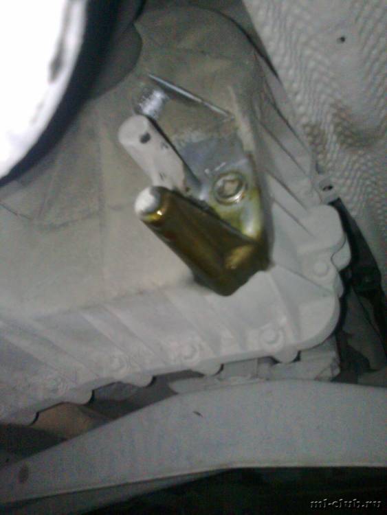

решил поменять масло в раздатке и за одно сфотографировать, может кому пригодится.

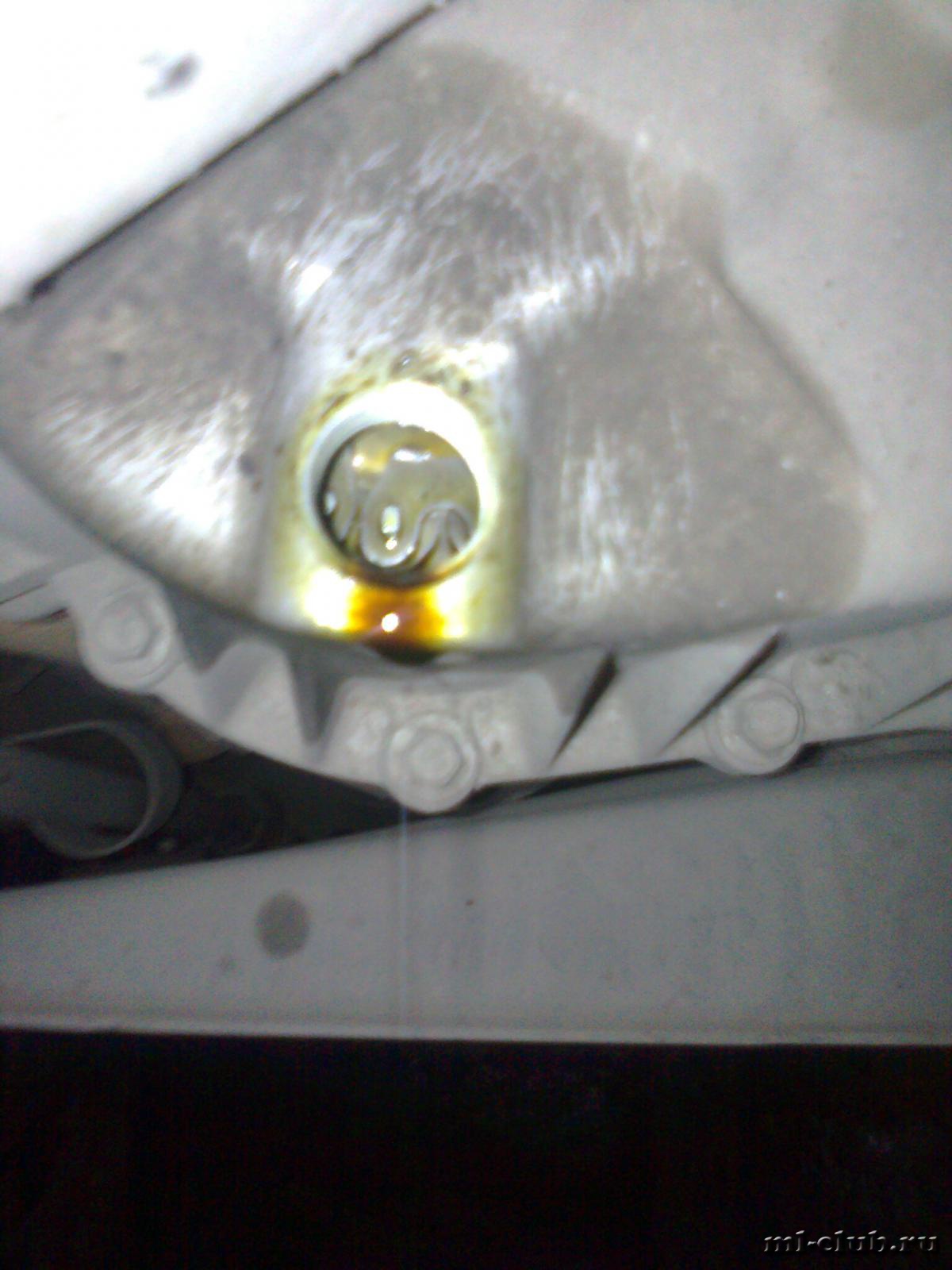

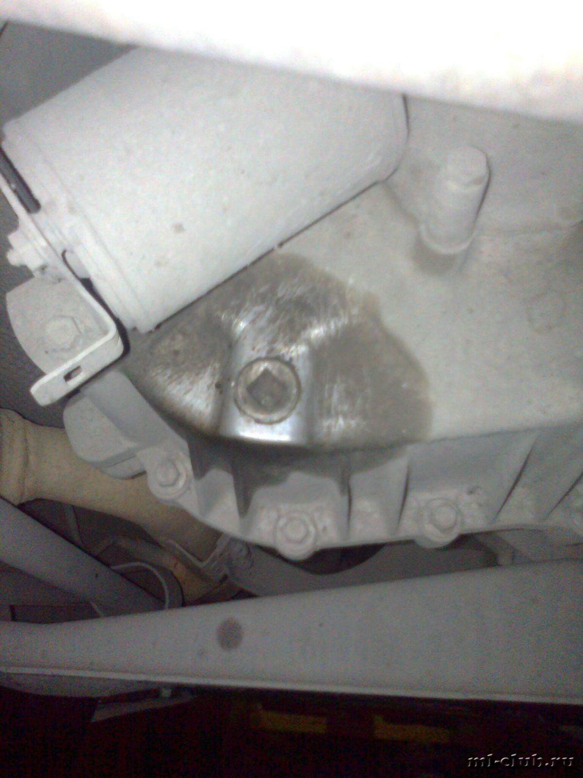

post-7481-0-46548500-1351997639_thumb.jp очищаем пробки от грязи

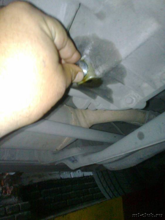

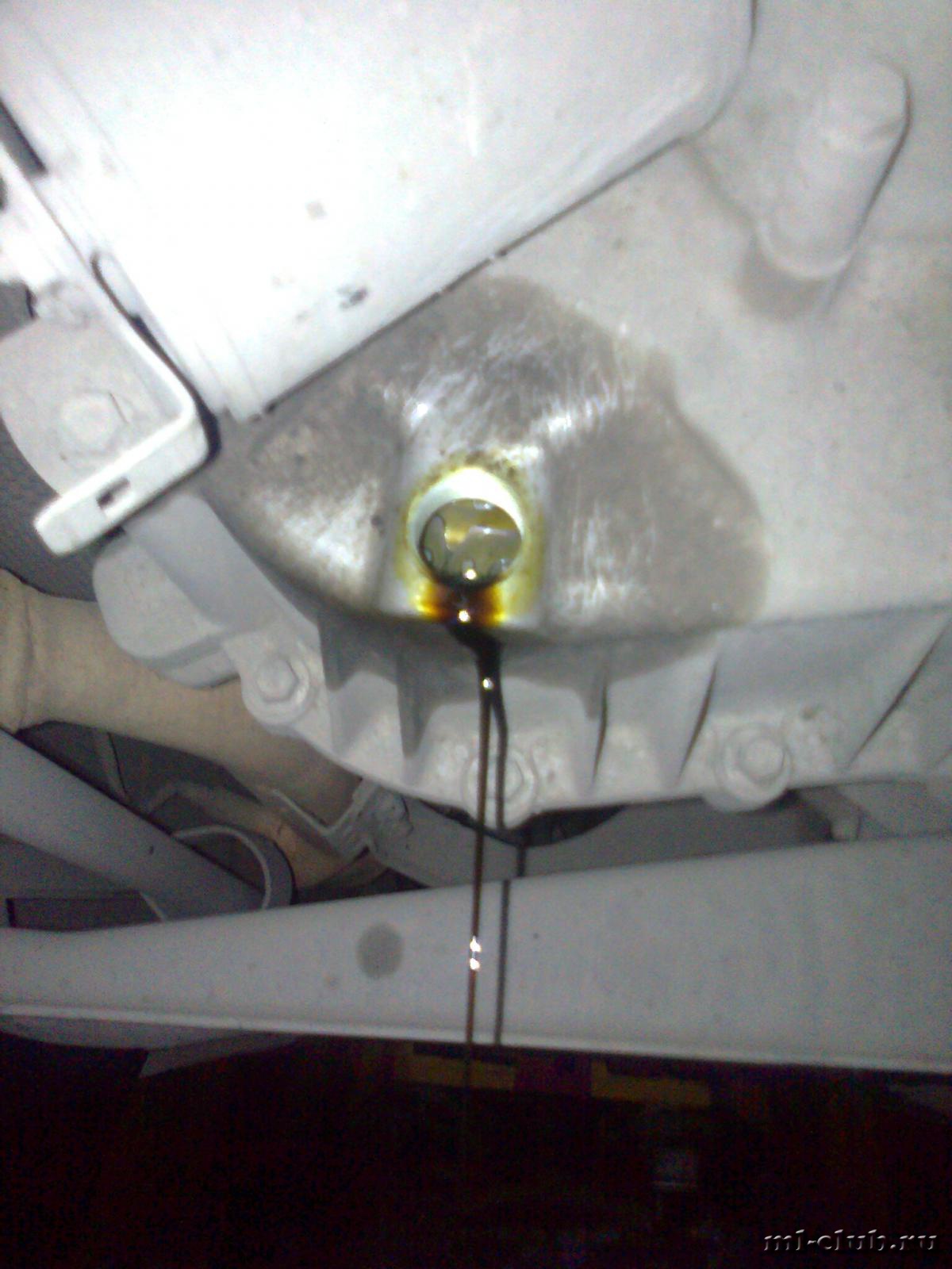

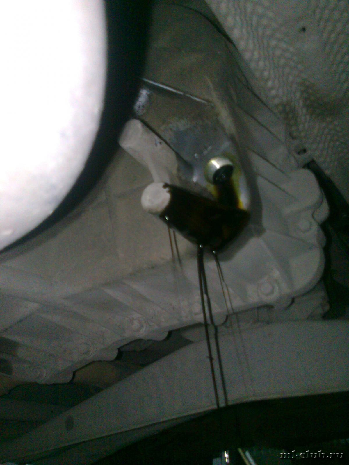

post-7481-0-75986500-1351997704_thumb.jp откручиваем и сливаем старое масло

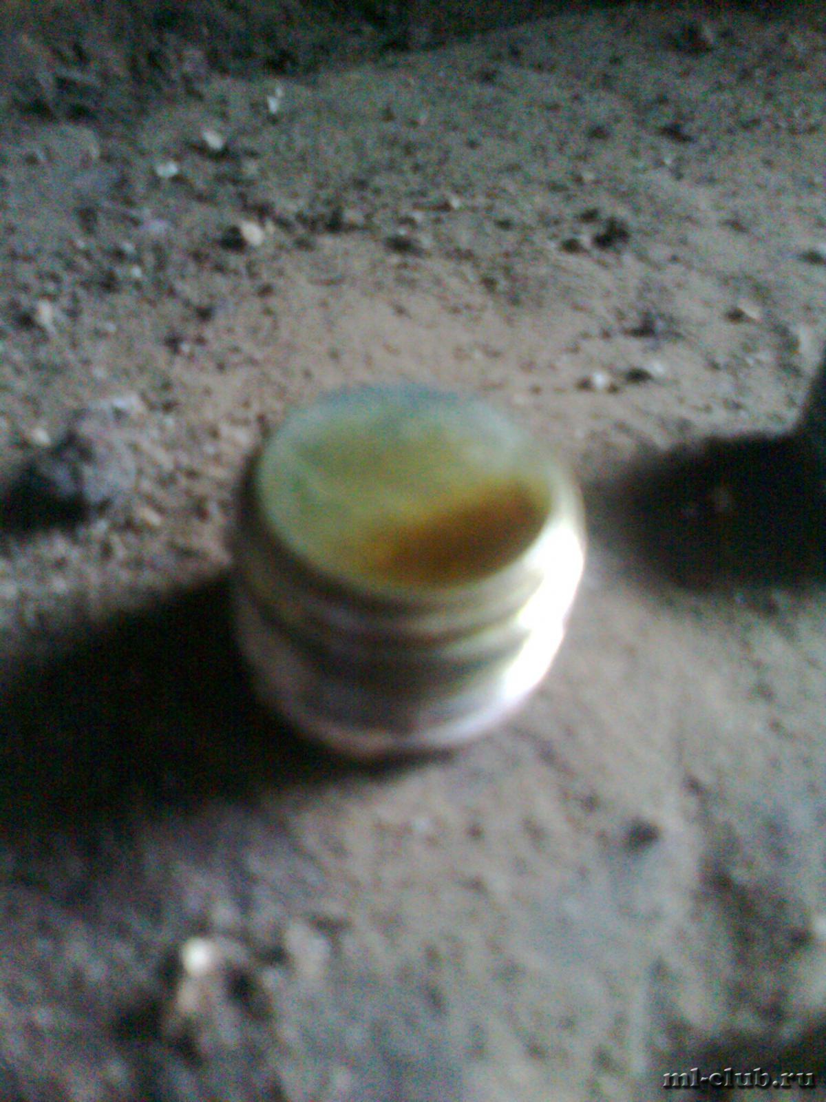

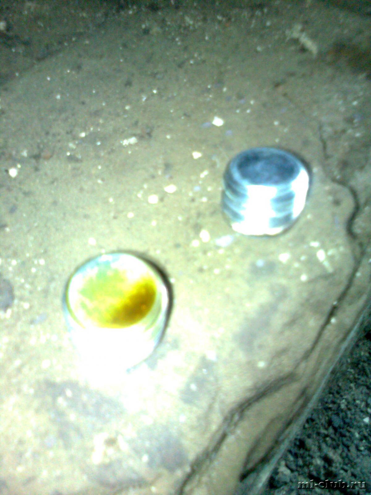

post-7481-0-24340200-1351997902_thumb.jp пробочки чистые без каких либо примесей в виде стружки это-гуд!

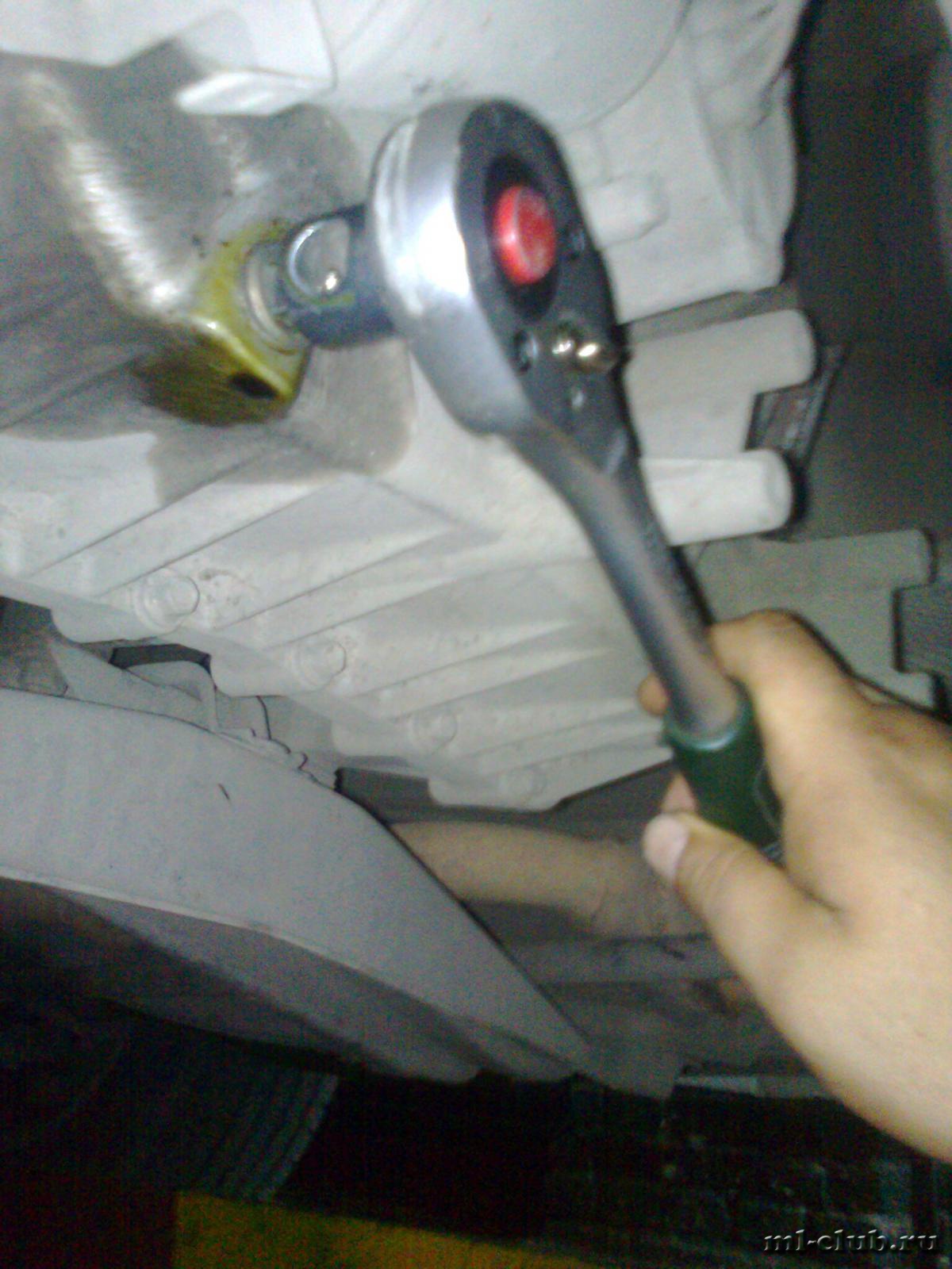

post-7481-0-94629000-1351998307_thumb.jp закручиваем сливную пробку
post-7481-0-37926200-1351998498_thumb.jp при помощи вот такого инструмента

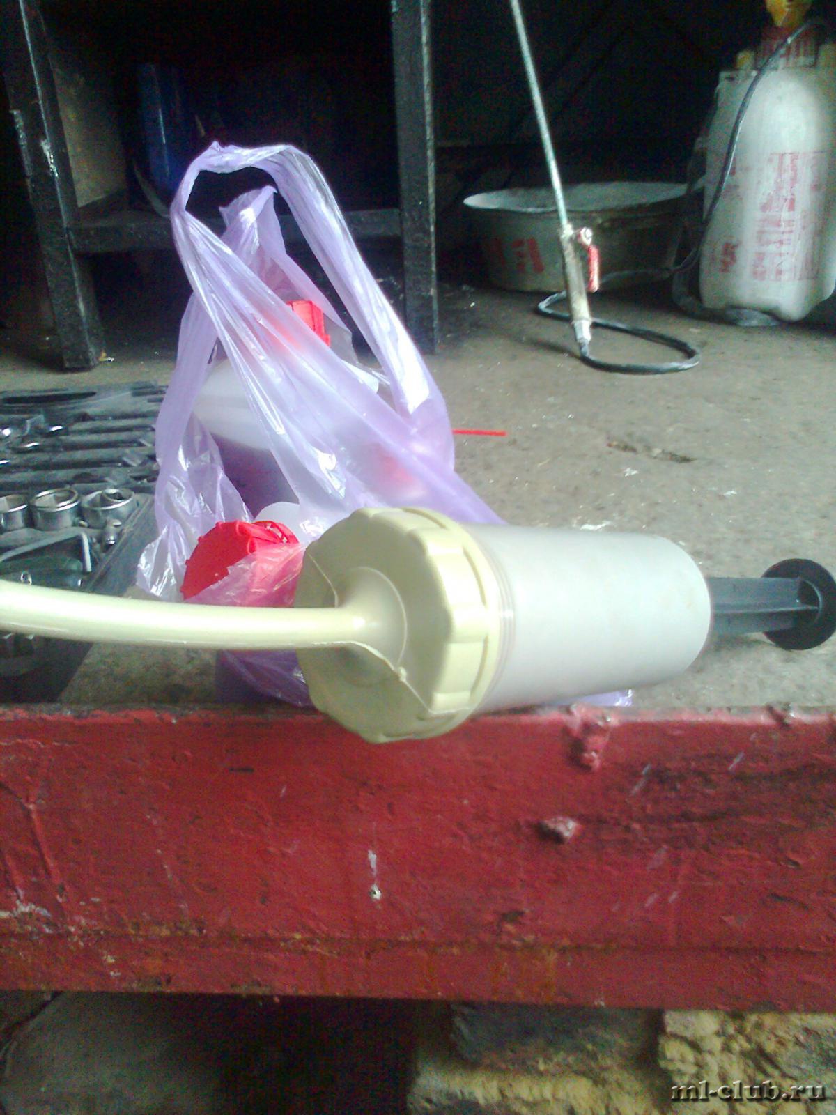

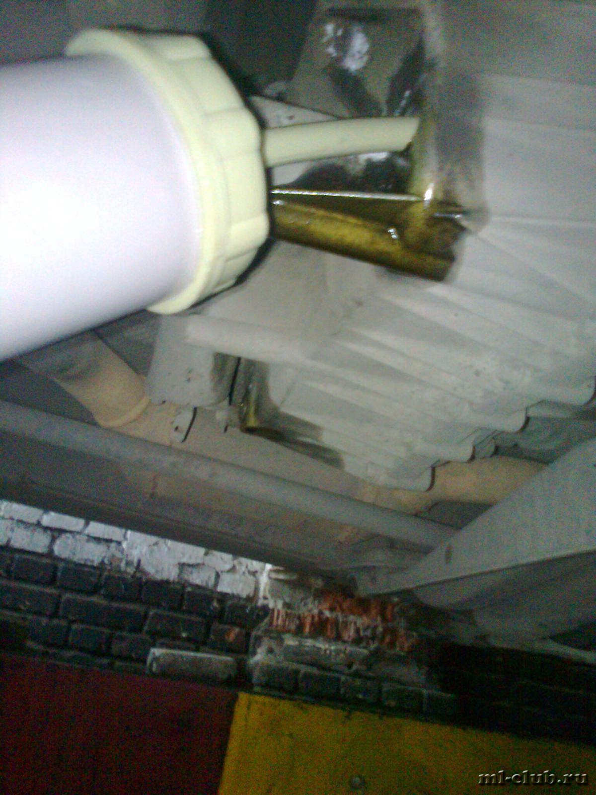

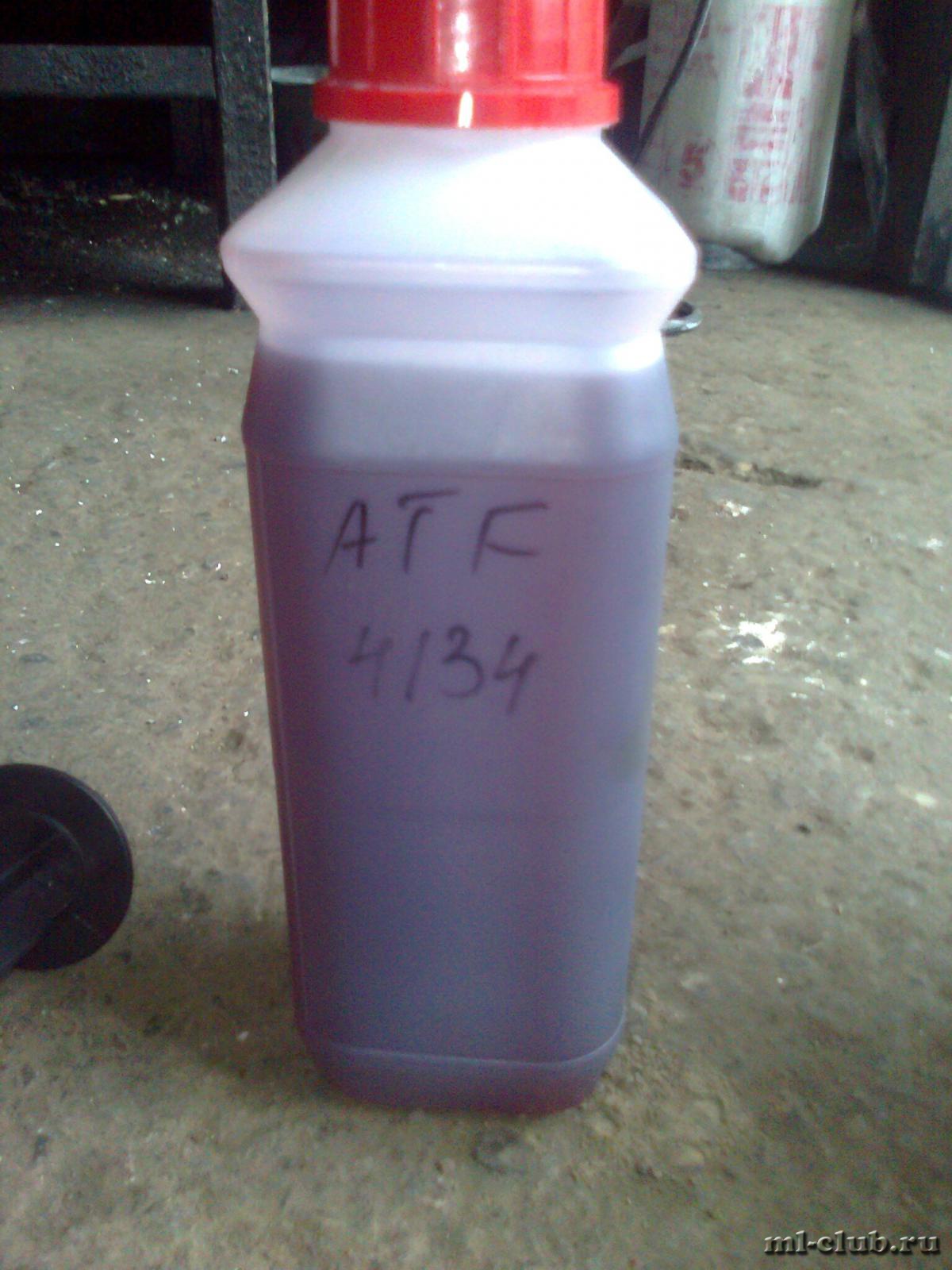

post-7481-0-63112000-1351998547_thumb.jp заливаем вот такое новое масло

Полезный фото отчетик! Немного добавлю что пробки на раздатке откручиваются каким либо квадратным штырем. Я откручивал удлиннителем для трещетки старым советским(длинна грани помойму на 10), от нового "форса" немного больше.
Я вроде использовал головку от воротка.
а почему атф в раздатку?в инстр.по эксплуатации написано 85*90 и в раздатку и в редукторы?!
напишите пожайлуста,атф с каким номером купили туда и ск зашло у вас?
@ЧЕРКЕС, на банке есть инфа atf 4134. Фирма Fuchs. В раздатку надо 1.5 л.

ДРУГУЮ ФИРМУ С ЭТИМ НОМЕРОМ ТИПО ФЭБИ МОЖНО ЗАЛИТЬ ТУДА?
@ЧЕРКЕС, так с эти номером идет только фукс.
