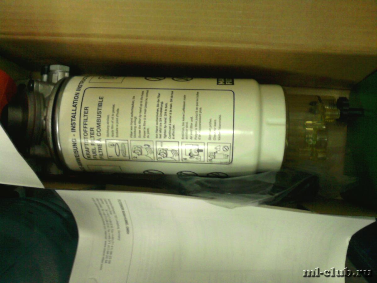

Mann Filter :
post-1909-0-76572200-1352202900_thumb.jp

Mann Filter :
Прикрепленные изображения
Спасибо!
Ещё бы ручную подкачку на них ставили бы :)
Вопрос куда их воткнуть, так как штатный заменять не хочется.
Ставь перед штатным фильтром там шланг на него резиновый идет, его на вход сепаратора а на выход купи в любом авто магазине.
