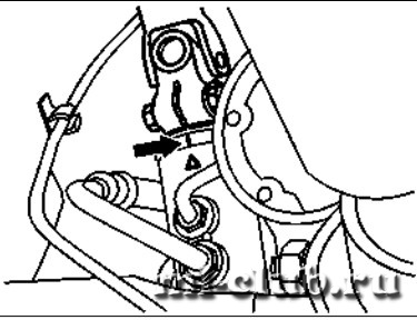

обратил внимание на одну картинку по центровке рейки.
post-7216-0-52586100-1352443667_thumb.jp
так вот если выставить как на рисунке, то руль у меня повернут влево на прибл 15гр.
Вопрос знатокам - как можно совместить нулевое положение руля и метки на рейке???
как вариант - на рейке где крестовина цепляется шлицы или многогранник?
в салоне крестовина на шлицах?
есть подозрение, что мой увод вправо связан с нарушение централи на рейке.
Совместить все метки и сделать по новой сход развал...

да это как бы и не обсуждается - вопрос в другом - как совместить с минимальным гемором???
соединение рейка-крестовина на шлицах?
  В 09.11.2012 в 18:59, kovax сказал:
Да,все на шлицах по моему....завтра у технаря своего узнаю и сообщу..
  В 09.11.2012 в 19:04, mjasnik сказал:
буду ждать, спасибо))) на Ашке снимал крестовину - там по другому не поставить - стягивающий винт как шплинт с проточкой работает...
не хотелось бы руль, подушку, улитку снимать...
