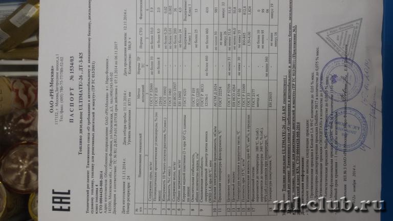

Покупал на днях топливо на BP, попросил паспорт на него, без проблем дали, вернее сказали , что он лежит в уголке покупателя и его там можно самостоятельно посмотреть, что я и сделал.
Температура помутнения указана -16-19, что кажется вполне честным, хотя непонятно, если вдруг похолодает до -25. Поэтому подстраховался и налил антигель :)
  В 21.11.2014 в 22:49, duhov сказал:
я думаю эти справки сделать можно вот маза заправлял позавчера соляр был до мин 18 а утром крутил до посинения хотя было мин 8 пока в воздухан не сунул паялку вот вам и зимняя
Паспорт был на последнюю партию, сначала ее смешали на заправке с остатками, потом ты в баке добавил. Переходный период :(
Для этого и антигель...
Подделывать им смысла нет
  В 22.11.2014 в 05:54, SHV сказал:
ну значить на 10 тон добавили всего 1 тону

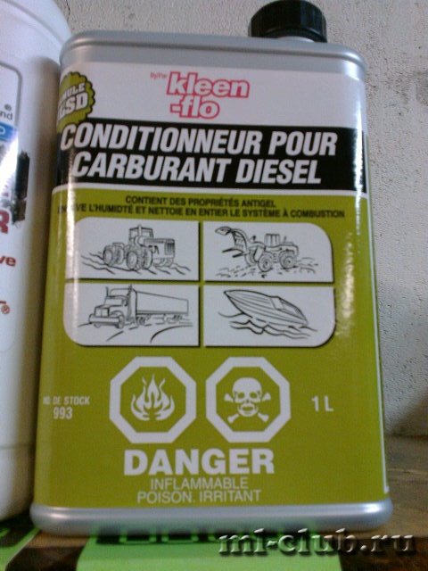

Я такую покупал. Не подводила.

У нас в Мск я такую не видел, в основном ХайГир, ЛиквиМоли, и еще какието. А прошлую зиму заправлял на Лукойле и не добавлял антигели, Проблем с запуском не было.

@Дмитрий Омск,это присадка,а не антигель.
