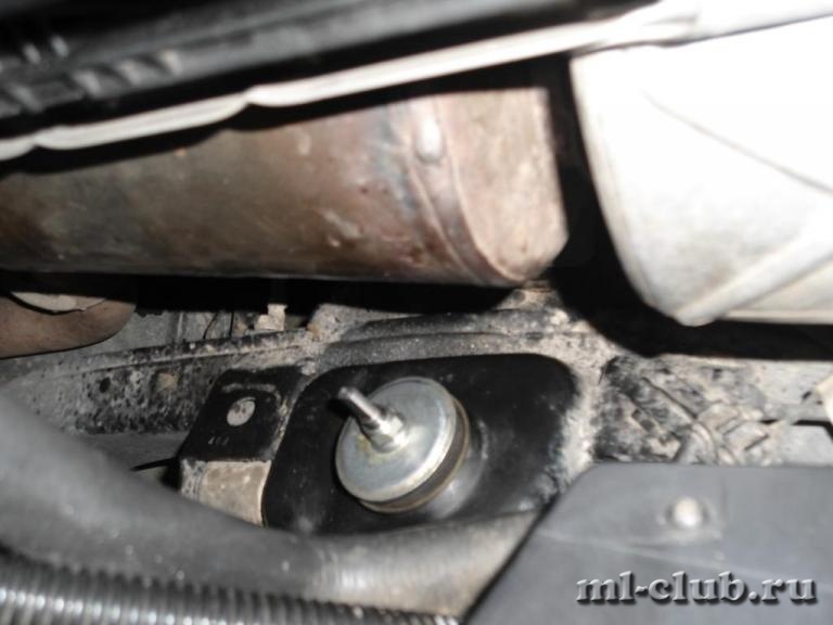

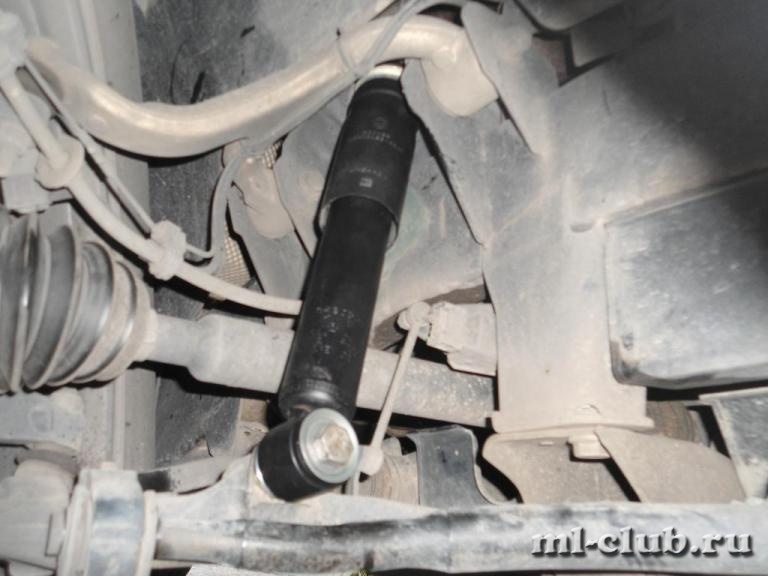

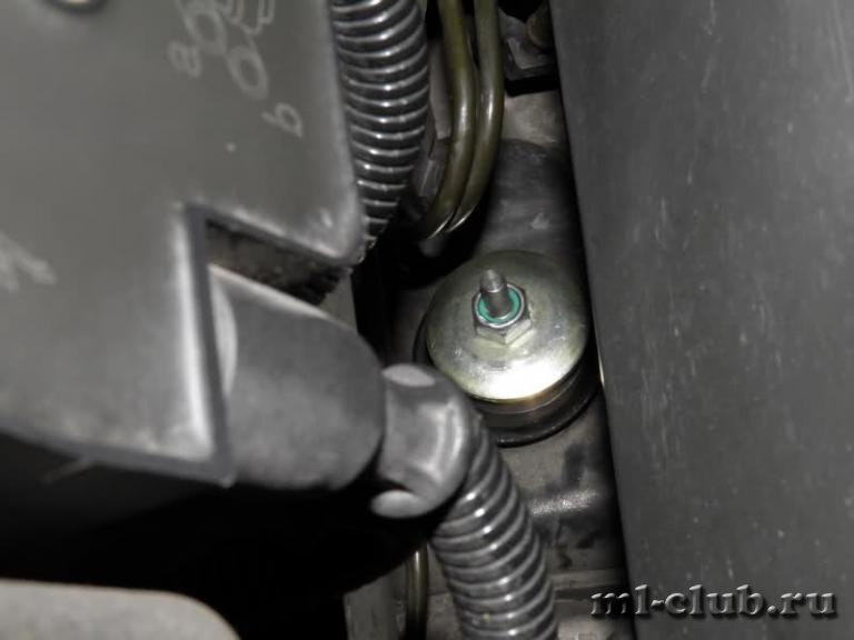

ВОПРОС ? подставка под пружины понятно , а как быть с амортизатором ? как крепить ? его ведь удлинить невозможно и подставку не установишь ?
@sanclimente, Амортизатор крепится на родную чашку. Проставка  закрепляется поверх чашки на удлиненные болты... Ну как то так.... ;)

вот фото , а подставка ставится я так понял в верху , или нет ?

На передке делается по другому...
Самый тупой и простой вариант
[member=sancliment
ЯН !!! огромное спасибо , а то я в яму влетел правый передний амортизатор разбил по полной , сейчас поставил временные , вот и родилась идея поднять немного , теперь понял что и как ! спасибо !!!!!!!
 Серега! Не спеши радоваться!  Вторую фразу над фотками внимательно читай!... найдешь слово .. "ТУПОЙ".....
я таким образом на Ниве увеличивал клиренс - отрывает их нафик эти кольца - лучше подобрать аммо по длиннее (на Ниве подошел от москвича)...

ЯН ! спасибо я понял , просто теперь имею предстовление как и что , ну а как удлиннитель добавить буду думать+ аргоном приварю .
