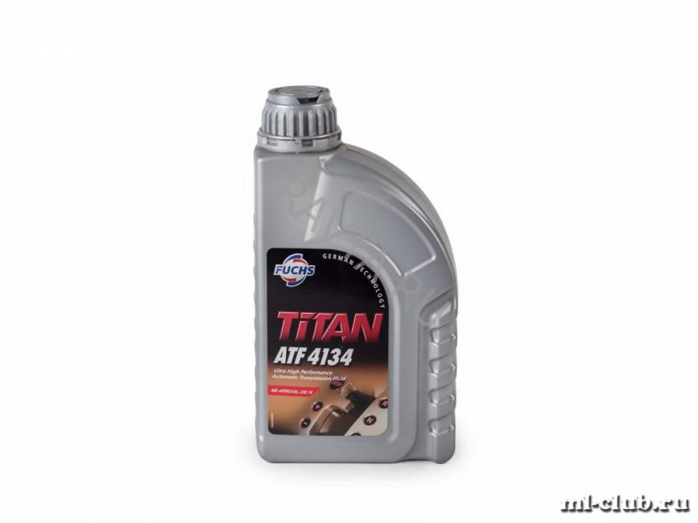

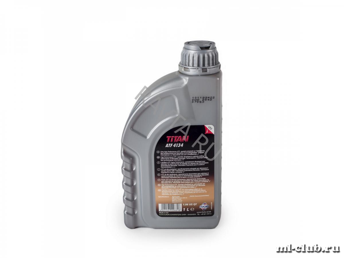

Бродил по инету. Разговаривал с Мишей (Мясник) много чего рассказал по мерсюку и огромное спасибо человеку за его ум!
Предложил заменить масло в коробас на shell ATF 134.
Но потом когда начинаешь искать оказывается этот продукт продают в бочках по 209 литров. И как бы на розлив нет.
Сегодня разговаривал с Питером по телефону. Оказывается данное масло Fuchs Titan ATF 4134 (германия) это тоже самое один в один что и shell . Сначала было не поверил!!! Думаешь хрен его знает этих продавцов. в инете накопал. , что да!!! Есть такой прициндент. Цены этого масла разнятся от 650 до 780 руб за литрушку.
Но нашел Питерцев. Цена за литр 418 руб. Сделал заказ на 10 литров и цена упала до 390 руб с доставкой. компанией ПЭК
Сайт
http://ravtashop.ru/...zEzNzA4MTA1Nzc7
Конечно я рекламу не делаю... Только для инфы. Каждому выбирать свое!!!
Titan ATF 4134 Universal ATF (Automatic Transmission Fluid) Полусинтетическая жидкость для автоматических коробок передач современных легковых автомобилей и микроавтобусов. Данная трансмиссионная жидкость была специально разработана с учетом самых современных требований компании Daimler-Benz и предназначена для 7-ми ступенчатых автоматических трансмиссий NAG-2, которыми комплектуются современные легковые автомобили Mercedes Benz. Допуски производителей: MERCEDES BENZ Bl.236.14 Преимущества применения: • Высокий потенциал топливосберегающих характеристик. • Использование базовых масел с высоким индексом вязкости обеспечивает TITAN ATF 4134 прекрасные низкотемпературные свойства. • Превосходная защита от износа, коррозии и образования отложений. • Гарантированное отсутствие вспенивания при высоких оборотах и длительных высокотемпературных режимах и нагрузках. • Оптимально сбалансированный пакет присадок обеспечивает высокие антиокислительные свойства и превосходную стойкость к старению, что позволяет сохранить заданные фрикционные характеристики на весь срок службы эксплуатационной жидкости. • Применение TITAN ATF 4134 в современных семиступенчатых коробках переключения передач гарантирует наилучшее переключение передач. Рекомендации по применению: • Допускается смешивание TITAN ATF 4134 с однотипными по назначению и спецификациям гидравлическими жидкостями известных мировых производителей.
