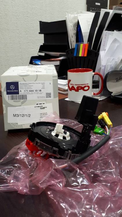

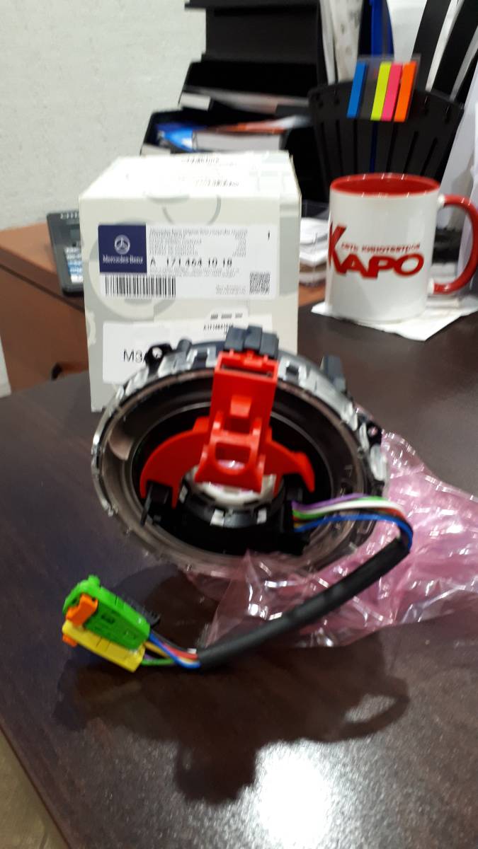

@FSIN Самвел, доброго утро. Подскажи на переднем плане контактная спираль - за что она отвечает?
@Шарапов Александр, приветствую! Если по простому, то за всё то, что у тебя на руле крутится относительно вала.
2 часа назад, FSIN сказал:
А за подогрев руля, отвечает?
4 часа назад, Шарапов сказал:
Проблема в чём?
Купил себе такую, новую, еще год назад, хотел усилить обогрев руля, в морозы слабенько грел, да так и не поставил, вот и хочу выяснить, влияет эта зап/чать на обогрев руля или нет. (этой зимой обогрев совсем слабенько, только под левой рукой как кипятильник, видимо лопнула проволка нагрева в руле в самом).
Только что, Шарапов сказал:
по спирали, судя по схеме, проходит 9 проводов, 4 на подушку, три (красный, белый, черный) на кнопки и только 2 из них на подогрев руля и то это банальные плюс и минус
очень похоже на это
судя по схеме (46.10-U-2101MAA) спираль одна, но точно я тебе это не могу сказать. там еще и датчик температуры должен быть, а управляет подогревом N25/7 (блок вентиляции сидений и подогрева руля), стоит он под задним сиденьем, на мрм (под рулем) просто кнопка активации. в подогреве ещё А74 участвует (steering wheel heater/fanfare horns electronics)
24 вольта подать? )))
Изменено пользователем FSIN
@FSIN понял, спасибо.
Вентиляция сидений работает, значит блок в порядке.
Подогрев тоже работает как и раньше, просто под левой рукой такой кипяток, что невозможно за руль держаться и запах идет немного паленый, видимо в этом месте и нарушилась термоизоляция или типо того.
Самое простое это поставить другой руль с подогревом.
30 минут назад, FSIN сказал:
от времени контакты теряют пропускную способность, вот и хотел заменить на новую деталь, так сказать методом исключения )))
