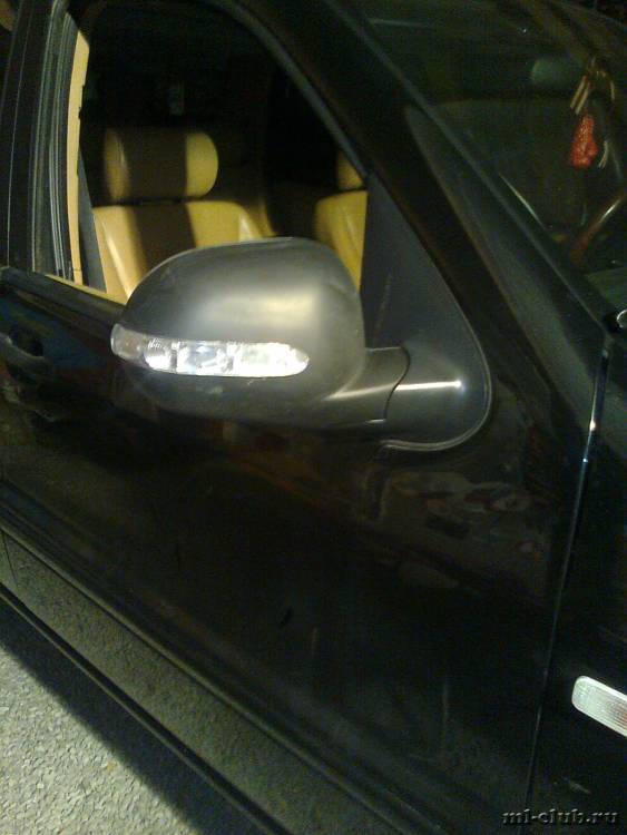

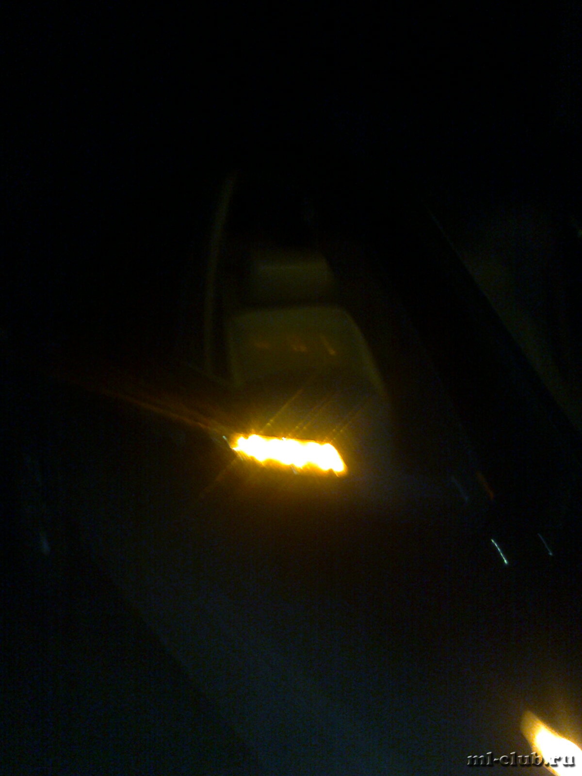

Купил накладки на зеркала с поворотниками. Поставил, встали как родные и даже моргают. Правда при протяжке проводки пришлось малеха помучиться (надо смимать сами зеркала и откручивать разъем на двери). Моргают хорошо.

Вовк, а подскажи , что входит в комплетк??? только часть пластмассовая, которая идет с поворотником, или и передняя рамка тоже? короче можешь комплект показать, как он продается
Миша, привет! в комплекте две накладки которые одеваются вместо штатных. как на фото выше. к сожалению отдельно ихнего фота под руками нет. а что у тебя с рамкой?
да просто не могу вспомнить крепеж в виде П образных отростков на этих крышках или на рамке?
Миша, крепеж внутри зеркала.

Володь а как ты провода из зеркала в дверь завел? Точнее как пропихнул в зеркале, там где черный провод идет?
разбирал зеркало и где механизм складывания, через него.
Ок... Попробую... Но как то там все туго....
