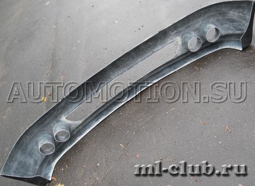

А вообще, юбку я имел ввиду вот эту:
Не плохо смотриЦа.

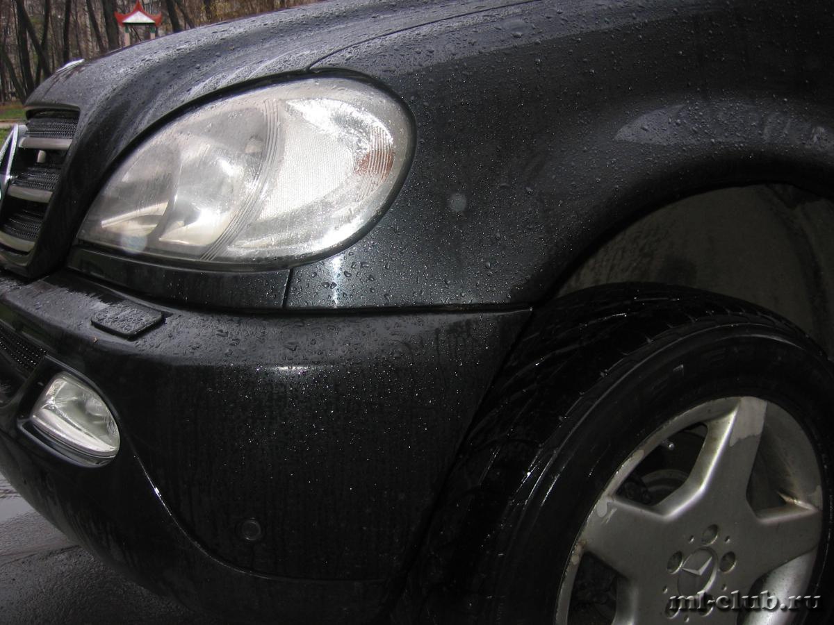

Вот сегодня вспомнил и сфоткал.
post-6518-0-61697300-1351697744_thumb.jp
post-6518-0-03677900-1351697827_thumb.jp
  В 31.10.2012 в 15:37, hesha сказал:
Да, щели практически нет... классно!
  В 31.10.2012 в 16:37, Coooler сказал:
я думаю у тебя должно быть так же. Сними бампер посмотри что не так. Я вот всегда удивлялся когда видел дорестайлы с щелью в заднем бампере куда можно было ладонь просунуть.

Поставить можно в империи, щас там ставлю заднюю юбку.
Там надо подогнать... и я бы сращивал с бампером, чтобы выглядело как будто литой бампер.
При покупке обращайте внимание - есть ли стаканы под ПТФ, иначе будет закидывать грязью...

  В 02.11.2012 в 19:41, AvguR сказал:
Вот такие
А за стаканы, спасибо! Учту!
