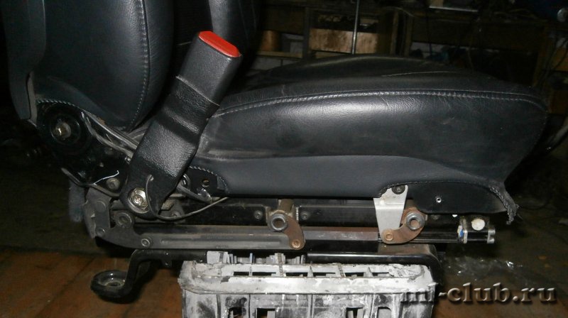

1. Открутить пластик где кнопку управления, чтобы открутить петлю ремня безопасности.
2. Снимаем сиденье - открутить 4 болта под торекс.
3. Отсоединяем разъем большой.
4. Сиденье занес в гараж и открутил лишний пластик

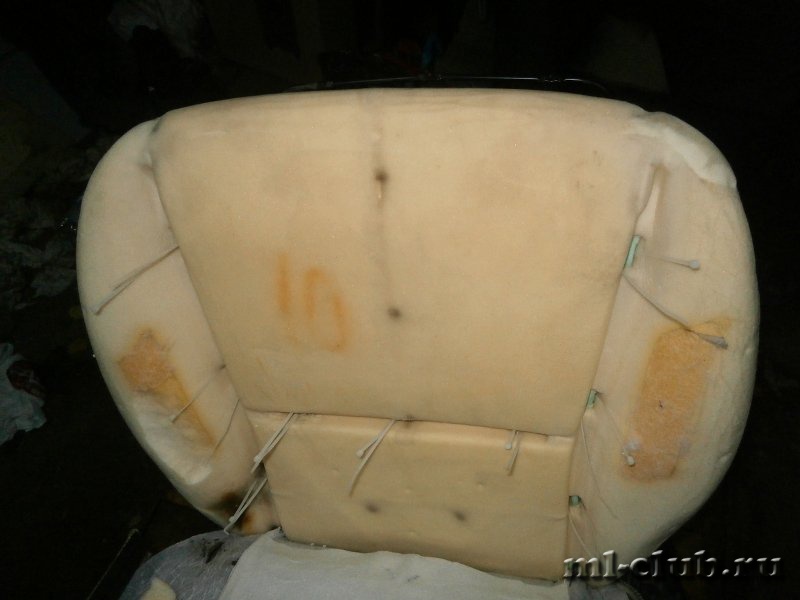

7. Родной обогрев в виде войлочного коврика пришит к коже и подсунуть Емелю под нее без перешивки не получится(((
Нашел место обрыва по ярко выраженному пятну - ремонтировать бесполезно - там труха.
