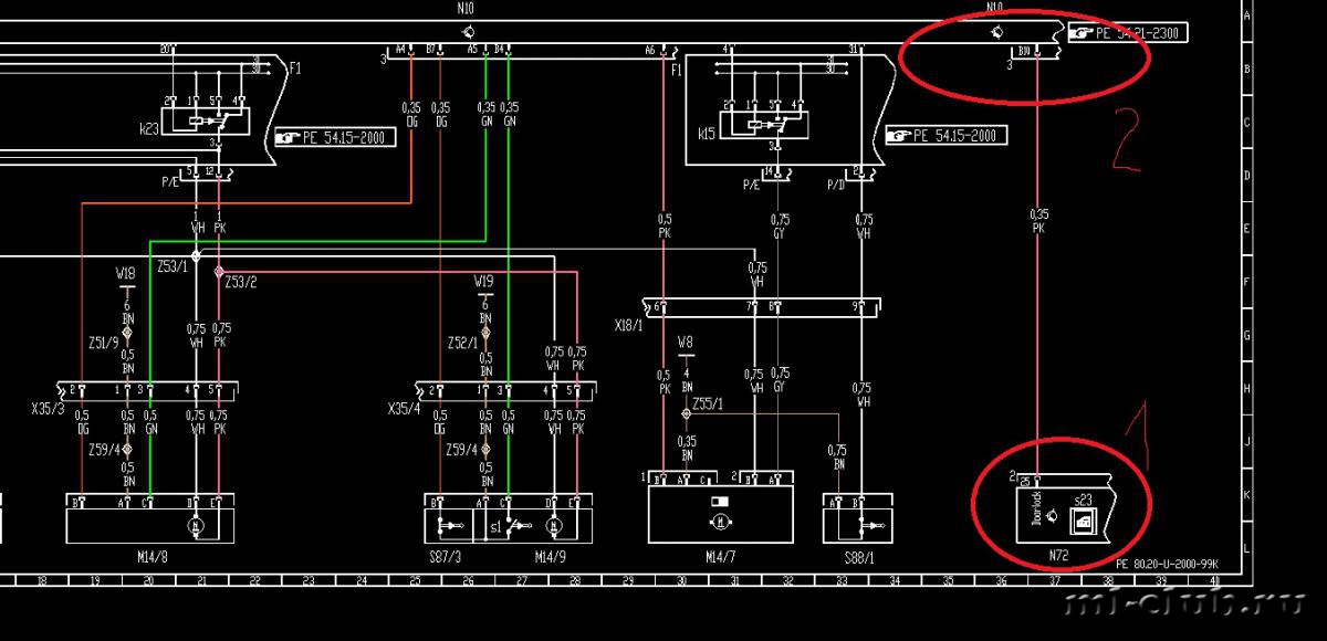

на дорестайле подключение идет по контактам под номером 2 блок ААМ, которые идут от кнопки в салоне номер 1

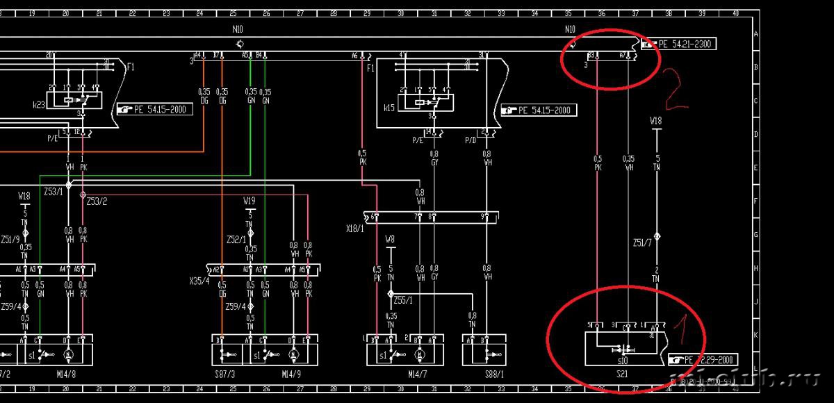

а на рестайле подключать надо получается к контакту номер 2 блок ААМ, который также идет от кнопки в салоне номер 1

А на кнопку управления ЦЗ в салоне сколько проводов подходит??? Как там комутация выполнена??? Чот по схеме всего один провод подходит.

на кнопку отдельно не подходит там общий блок и у нас панель выполнена немного иначе чем на дорестайле

на этот провод можешь не смотреть - там цифра. я подключал напрямую к реле в монтажном блоке.
или вскрывать блок кнопок и подпаиваться к самой кнопке...
когда буду делать автозакрытие стекол, то проводки с кнопки выведу и переделаю управление замками.
Там я нашел провода которые в монтажном блоке прям на двигатель ЦЗ идут но я ни как не пойму как он ЦЗ управляется 3 мя реле этими реле управляет блок ААМ но проблема вот еще водительский и бензобак на одном а все остальное на другом а 3 е между ними переключает

я так понимаю там управление логическим 0 по одому проводу

там 4 реле - одно на закрытие, одно вод дверь+ лючок, и третье остальные двери и последнее на багажник.
я подключил закрытие и открытие вод. двери только, можно и остальные через диодную развязку подцепить, но не стал. открываю с родного брелка или кнопки в салоне.

там не тригер - мой старлайн А62 не смог управлять по этому проводу ни по одной схеме (правда особо и не настаивал)...
