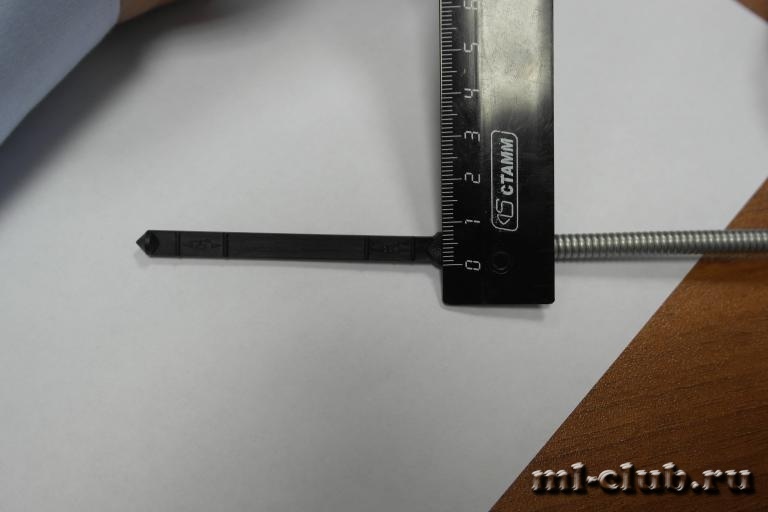

Купил и я щуп не оригинальный. Как и говорилось выше, сделал метку на тросике (намотал изоленту) на расстоянии 875 мм. от кончика щупа (так, для контроля). Сую щуп в горловину до упора, но: до совмещения метки 875 мм. со срезом заливной горловины ещё остаётся 60 мм. Т.е., получается щуп внутри во что-то упирается? В итоге уровень замерить не получилось, щуп сухой. Мерял на горячей и заведённой, коробка в "Р". Теперь мучает 2 вопроса: 1. Предположим, всё-таки мой щуп заходит до конца, как положено - тогда у меня в коробке конкретный недолив, так-как щуп сухой?
2. Щуп кончиком во что-то упирается, не доходя до нужного положения целых 60 мм. Но во что он может упереться там, внутри?
Щуп выглядит как оригинал, размечен тоже как оригинальный. Вот фото:
post-20712-0-76132300-1453651445_thumb.j
post-20712-0-08691800-1453651480_thumb.j
Размеры пластика можешь дать? Может он не проходит через упор как раз, поэтому 6 см остаётся и кончик (гусары молчать) сухой.
@Groznyi, у меня такой же щуп, бывает иногда упирается во что-то, попробуй смелее несколько раз туда-сюда (только не ржать!!!) должно получиться

И я такой же купил. Всё нормально меряет. Попробуй немного провернуть вокруг своей оси... Должен он встать на место.

Да пробовал его туда-сюда, прокручивая одновременно, ну не идёт далее и всё!

Вот размеры щупа. Может размеры полусферы на кончике на позволяют пройти в поддон АКПП?

@Groznyi, Виталий, думаю ты прав! смотри в этой же темке нарыл несколько фоток щупа, своего в том числе... у всех кончик по диаметру не больше пластины (гусарам молчать)!!!

  Groznyi сказал:
6 мм - это нормально.... но попробуй его обточить, он на замеры никак не влияет, просто удерживает масло на щупе

Вот на замеры он как раз и влияет. Он не даёт щупу до конца провалиться и упереться в поддон. Если его обточить, то замер будет некорректным. Пробовал при снятом поддоне воткнуть щуп, он упирается этим треугольничком и дальше не идет, а если его обточить, то весь щуп пролетит.
@Langres, да разговор про выступ в самом низу щупа. Верхний упорный выступ ни кто пилить не будет.
