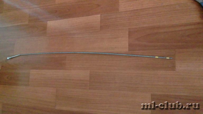

седня купил тросик подсоса 9-ки. и ядовито желтую термоусадку.= бюджет 76 р.)))
завтра сделаю думаю минут за 10 управлюсь.
фото выложу.

Юрий!Я Тоже изготовил из этого тросика, а потом забросил и купил заводской.
Отличие твоего тросика от заводского: твой будет упираться в поддон, а заводской упирается упорами на пластиковом измерителе и до дна не достает.    Вывод: твои измерения неправильны , ну или по другому не точны.Ну и по поводу термоусадки на тросике - она начнет сниматься от горячего масла через некоторое время (сам чуть не потерял ее в двигателе- в итоге поменял термоусадку на цветной лак  от ногтей - не забыть перед этим обезжирить тросик)
 Всем . кто  опять будет поднимать тему  про тросик - читайте сначала мой пост..
Не беда :) Тросик суем на 87,5 см, а не до упора в поддон. Писали несколько раз уже про это.
Вот от сюда и идут потом погрешности - проще купить  и забить.
Всех с Новым Годом... . :014: .Надо просто попросить имеющего оригинал(с выступами) померить потом просто тросиком..... .И скока там от дна будет вот и будет.И озвучить координаты при упирании в поддон.
Метки температурные там не совпадут. И взять их неоткуда будет.
