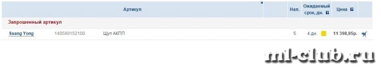

Помню данный щуп в начале года заказывал, так он вроде в районе 1400 стоил.
11тыс., они чАго, с дуба рухнули?
  В 24.04.2013 в 10:23, Совсем угрюмый сказал:
хм... один я как лох купил мерсовский щуп W 140 589 15 21 00 за два с лишним косаря
решил себе приобрести щуп для акпп по номеру Александра цена кусаеца((( нашол вот A140 589 15 21 00   подайдёт ли???
Такое впечатление, что это не щуп, а крыло от Боинга :blink:
