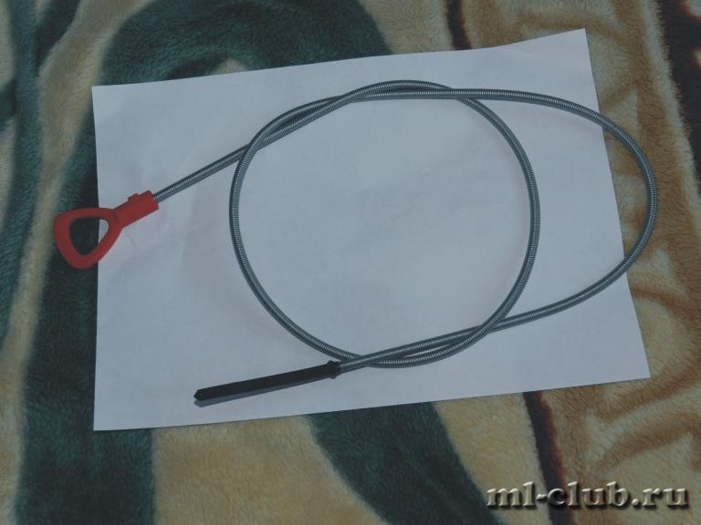

Господа, кто нибудь знает?! Когда измеряю уровень в коробке без прогрева (авто всю ночь простояло в гараже и на улице около +10), то уровень мала выше максимума при 80 градусов на 2 сантиметра. А когда прогреваю, то входит в норму. Мерил стандартным щупом, а не самопалом. Почему так?! Гидротрансформатор не в поряде что ли?! Недавно менял жидкость для АКПП. Может перелил?! Заливал примерно 7,5-8 литров, как в руководстве написано.

Жень, сделай доброе дело, выложи все размеры щупа (точно оригинал или как-бы оригинал? это важно!!!), интересует: длина щупа по край трубки, что уходит в коробку, размеры ромбика и его положение (на каком растоянии) относительно метки мах. при 80 гр.

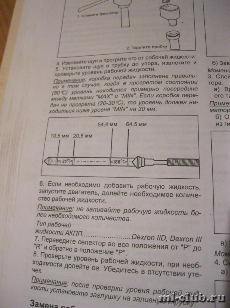

ты может имеешь ввиду какое-то руководство по ремонту? У меня "диллерская" книжка по эксплуатации, там только из инфы по маслу АКПП - объём, но ещё раз - это не значит, что при замене надо столько заливать.....хотя не суть....главное уровень по щупу на горячую.

Посмотри фотки. Они многое разъяснят.

  Евгений123 сказал:
за фото щупа СПАСИБО!!! ещё бы ширину ромбика.....
по книжке: это мануал по ремонту, а не по эксплуатации.....как-бы две разные вещи.
до кучи там даже масло АКПП не правильно указано - у нас не декстрон 2 или 3, а ATF  с допуском МБ 236.14

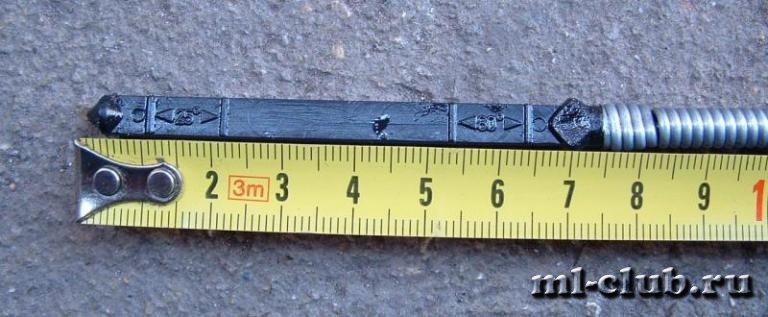

Вернулся я))
Ширина как по фото, в толщину он на конус сделан, от 5 мм у крепления к пружине, до трех мм у крепления к пластинке щупа

Саша, СПАСИБИЩЕ ОГРОМАДНОЕ!!!!!!! Если не влом, померяй длину, которая залазит до верхней кромки горловины куда щуп вставляют.

померяю конечно, мерять от ромбика или конца измерительной пластины?
Разумнее будет измерять от кончика...

875 мм!

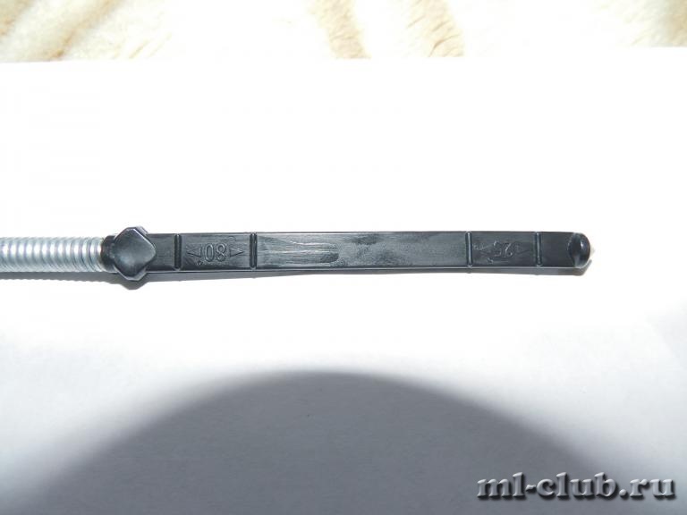

Пришло мне вот такое "чудо" померял размеры, прям не знаю чего и делать-то?
Вроде что-то сходится с оригиналом, а что-то вроде нет....... Обладатели оригинала проверте по моим размерам, успокойте или огорчите.....

померим вечерком!
73=73
63=63
17=17
8.5=8.5
10=10
У тебя все нормально
