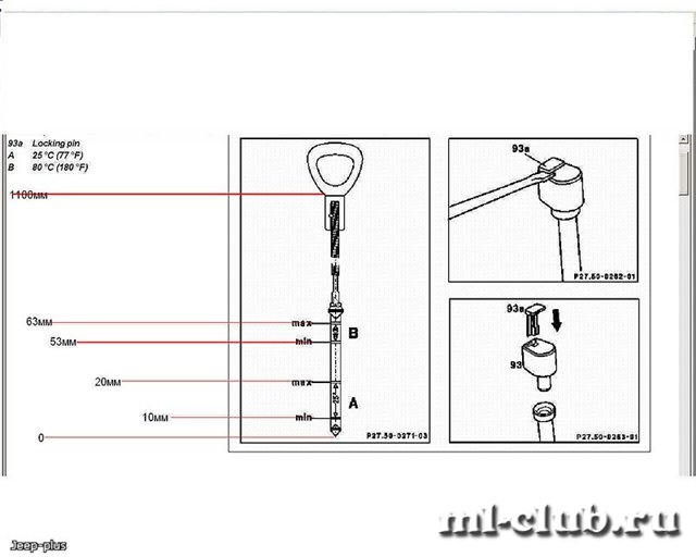

я какой купил,он целиком в трубку входит,под самое кольцо.
  В 13.09.2013 в 06:49, nemez сказал:
тогда катайся так, отверстие в трубке закрывает хорошо? мало ли там грязь попадет...
просто у меня оригинальный щуп (наверно я один единственный кто купил его за 2 с лишним тыщщи, все нормальные люди или сам сделали или дешевле нашли) - он торчит чуть ли не с пол метра.
да,отверстие закрывается хорошо.это как я видел и продавец мне сказа-от другой коробки(от 716 или 726 по моему),там длиннее,а у меня 722.только судя по нему у меня там масла грамм на 200-250 больше нормы... :( на горячую.через 2 недели приеду с работы-сливать буду.боюсь зимой даванет...  :wacko: Здоровья тем заменщикам масла... :angry:  :angry:  :angry: ...
  Совсем угрюмый сказал:
Саш, а можешь точные размеры выложить, если не влом? Интересны: длина, которая залазит до края отверстия, и размеры наконечника; длина, толщина,  размеры и положение ромбика.
  В 06.05.2013 в 21:16, savusoleg сказал:
  В 06.05.2013 в 20:53, case13 сказал:
дык немного не догнал, если колхозить щуп, длина его неважна? важен только наконечник, который должен упереться в картер коробы и метки на ем, так?
Совершенно верно :)
Я так понимаю, щуп должен упираться своим торцом в поддон АКПП, т.е. его нужно совать до упора???.....
  В 13.09.2013 в 07:33, Совсем угрюмый сказал:
А он (щуп)у тебя упирается в поддон АКПП???
Кто нибудь знает....на горячую или на холодную нужно доливать масло в АКПП??? И чем нужно контролировать температуру мала...пирометром???
щуп упирается в поддон! Там есть отметки и для холодного и для горячего масла. Температуру мерить - кто как горазд. Можно после поездки остановиться и подождать немного, пока оно подстынет (народный метод), сканер диагностический темпу показывает - можно им смотреть, можно и пирометром, и тепловизором)) оно и так и так и так можно, вопрос в погрешности. Я пользую народный метод))
Я завтра улетаю с утра, если будет минутка - выложу фотки щупа и померю все, если не успею - сильно не бейте, вернусь через недельку.
оказывается, что оригинальный - нет!!! вот по-этому и хочется сравнить оригинал с неоригиналом по всем параметрам.

Уровень масла выставляется на горячую.
Температура масла при коректировке уровня измеряется СТАРОМ.
  В 13.09.2013 в 19:57, СУПЕРГЕН сказал:
абсолютно верно, мне Бибиян на это глаза открыл.
  hesha сказал:
только тайну размера ориг. щупа никто открывать не хочет....

Можешь указать размеры этого не оригинального щупа? Буду весьма признателен :rolleyes:

Вот оно как... Я был в полной уверенности что упирается в поддон - раз такой длинный... Как вернусь - измерию это чудо. Пока что успешно добрался до Сахалина, до среды буду тут.
@Совсем угрюмый, будем ждать..... мой не оригинал тож приедет на следующей неделе.
Пока я пользуюсь самодельным щупом (пружина от троса + термоусадка). Я его сую до предела, пока не упрётся в поддон АКПП. Прилагаю фото измерительной части щупа.
post-11705-0-17208400-1379248093_thumb.j
@Евгений123, ты его показания с оригиналом сверял? если нет, то советую проверить уровень по оригиналу.
Женя! А не боишся, что термоусадка (которая крайняя к концу) останется в КПП при вытягивании?.  Все же масло и температура (метал.оболочка  чуть расширяется от температуры и соответственно  короткая термоусадка) - со временем она слезает и будут последствия в кпп (у меня начала сползать со временем-вовремя заметил-  одел целиком трубку на которой разметил риски.)

что то уровни ваще не соответствуют оригиналу
Все размеры в масштабе. Просто оригинальный щуп не упирается в поддон.
А ну если с поправкой на упор тогда да, соглашусь. Инфа ценная для тех кто пользует тросик.
