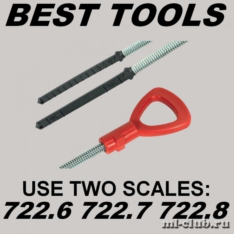

Вот такой гаджет предлагают поляцкие братья на ebay за 12,5$
когда делал свой щуп ил оболочки подсоса вазика - там пластиковая оболочка - так вот с ней ни как не хотел залезать щуп - пришлось снять --- вот тут есть сомнения что этот влезет...
да, такой вариант видел, но остановился на этом
post-7962-0-44518300-1367849226_thumb.jp
Щуп приехал   -- у него линейка с метками пластмассовая ! Ждал металл.

почему не знаем, всё знаем, если хочешь суперточный уровень --  покатайся 5-10 км, подключай стар и смотри температуру атфки и  при 80С измеряй уровень , если мало - доливай до уровня между метками на щупе при 80С , если много шприцом и шланчиком откачивай, всё делается через горлышко щупа.
Ну а вопрос про объём - зависит от пациента :), держи литровку на долив.
Т.е. точного объема между min и max (как, например, в двигателе между min и max 2 литра) в АКПП нет ?
дык немного не догнал, если колхозить щуп, длина его неважна? важен только наконечник, который должен упереться в картер коробы и метки на ем, так?
Совершенно верно :)

Мужики,доброго времени.подскажите на каком расстоянии ну конца щупа должна быть отметка min и max?
читай эту тему с начала - все метрики щупа написаны нарисованы и фото тоже есть
Мужики,огромное спасибо!!!зашел на эту ссылку http://garagetools.r...edes-benz-722-6 посмотрел,а сам был в Новокузнецке,ну думаю не дорого,выхожу и сам магазин перед глазами.купил-доволен!!! :014:  :014:  :014: и цена как в интернете указана.
а можно же щуп оставить в коробке и ездить?
он длинный))
вот поэтому меня и интересует будет ли он там мешать чему нибудь или лучше пусть в гараже весит.
капот закрывать если только, на клеймы аккумулятора вряд ли попадет. Конечно можно заморочиться и по длине его подогнать по трубке, но по мне так свернуть колечком и в багажник бросить гораздо проще.
