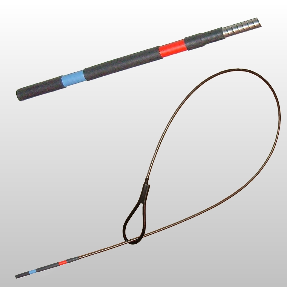

Вот такой гаджет предлагают поляцкие братья на ebay за 12,5$
$T2eC16hHJI!E9qSO-RhzBRZ)Gg(bEg~~60_57.J
one life one love
Есть Star
а надо было масло в АКПП проверять??? :unsure:
Я к тому, что с помощью оболочку троса, термоусадок и бутылки пива, щуп по чертежам делается на коленке за 10 минут :)
