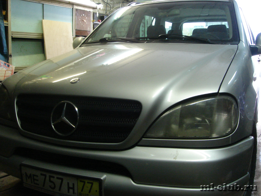

Привет Друзья!
Фух..., отделался легким испугом и 2500 рублями за выезд мастера диагноста.
Да Александр, ты был прав, на блок ААМ не поступало питание.
Дело оказалось в предохранителе и релюшке.
Реле которое отвечает за старт двигателя залипло а у предохранителя на 25, не было контакта (он весь поплавился)
Реле переставили с обогрева заднего стекла, поправили контакты и заменили предохранитель.
Завелась с полоборота :)
Что то привык я так к ней, что думаю оставить ее себе, передумал сдавать в магазин обратно.
Так что принимайте новобранца.
