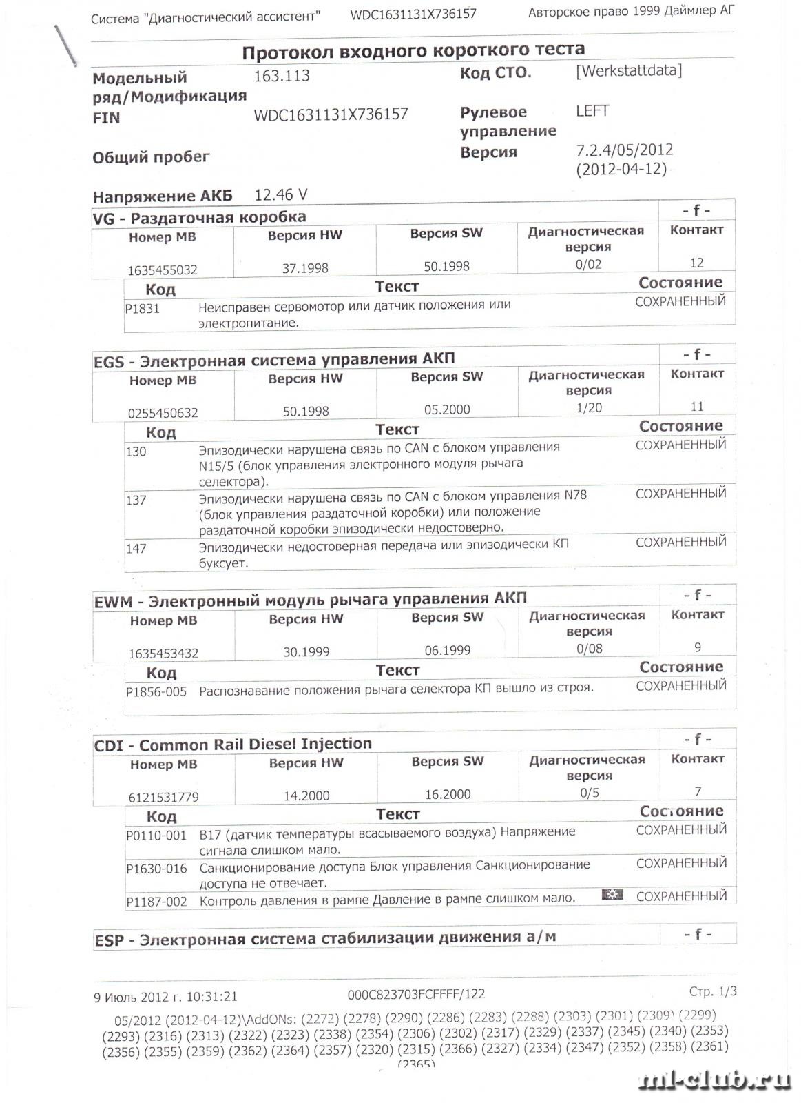

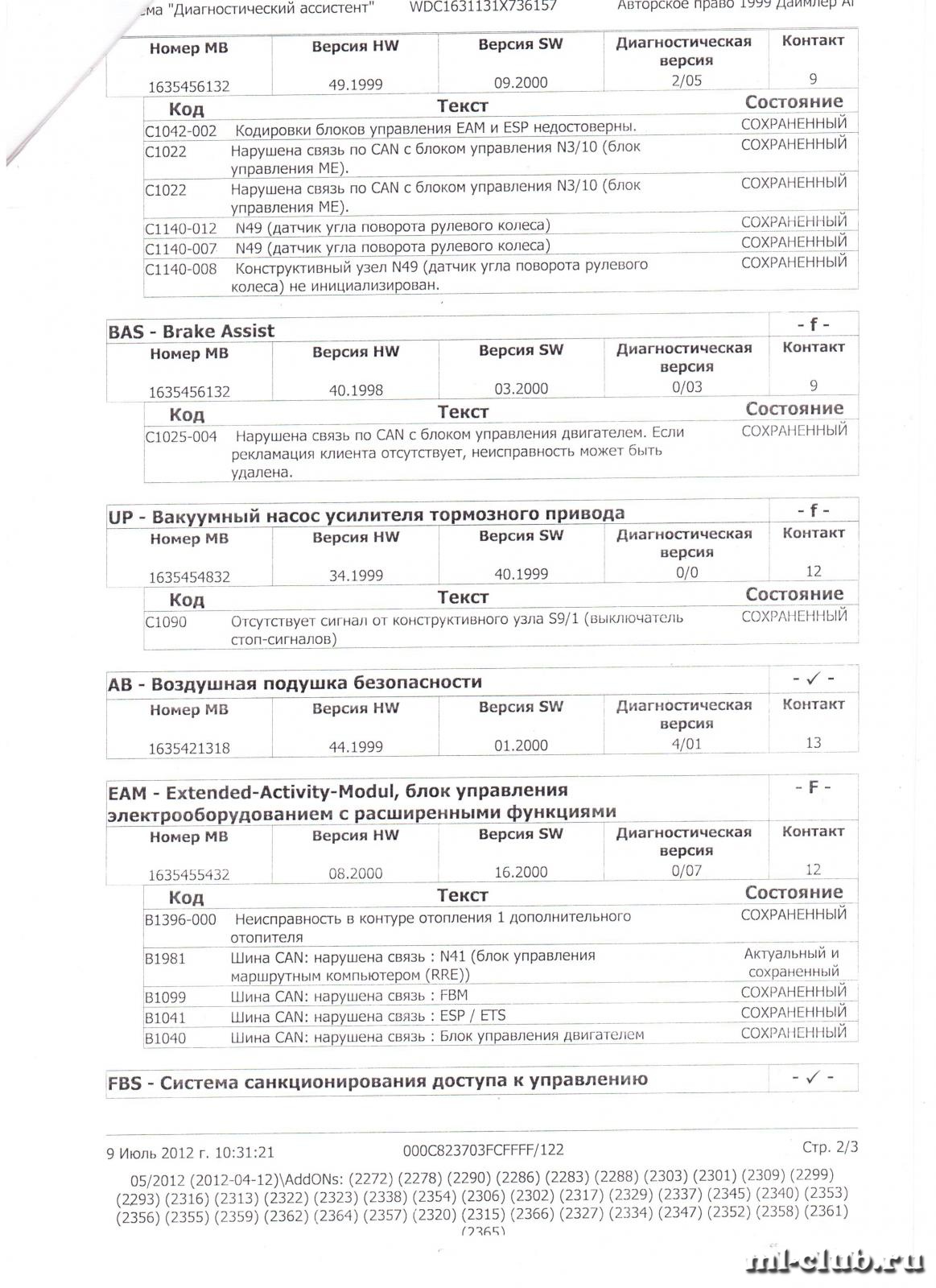

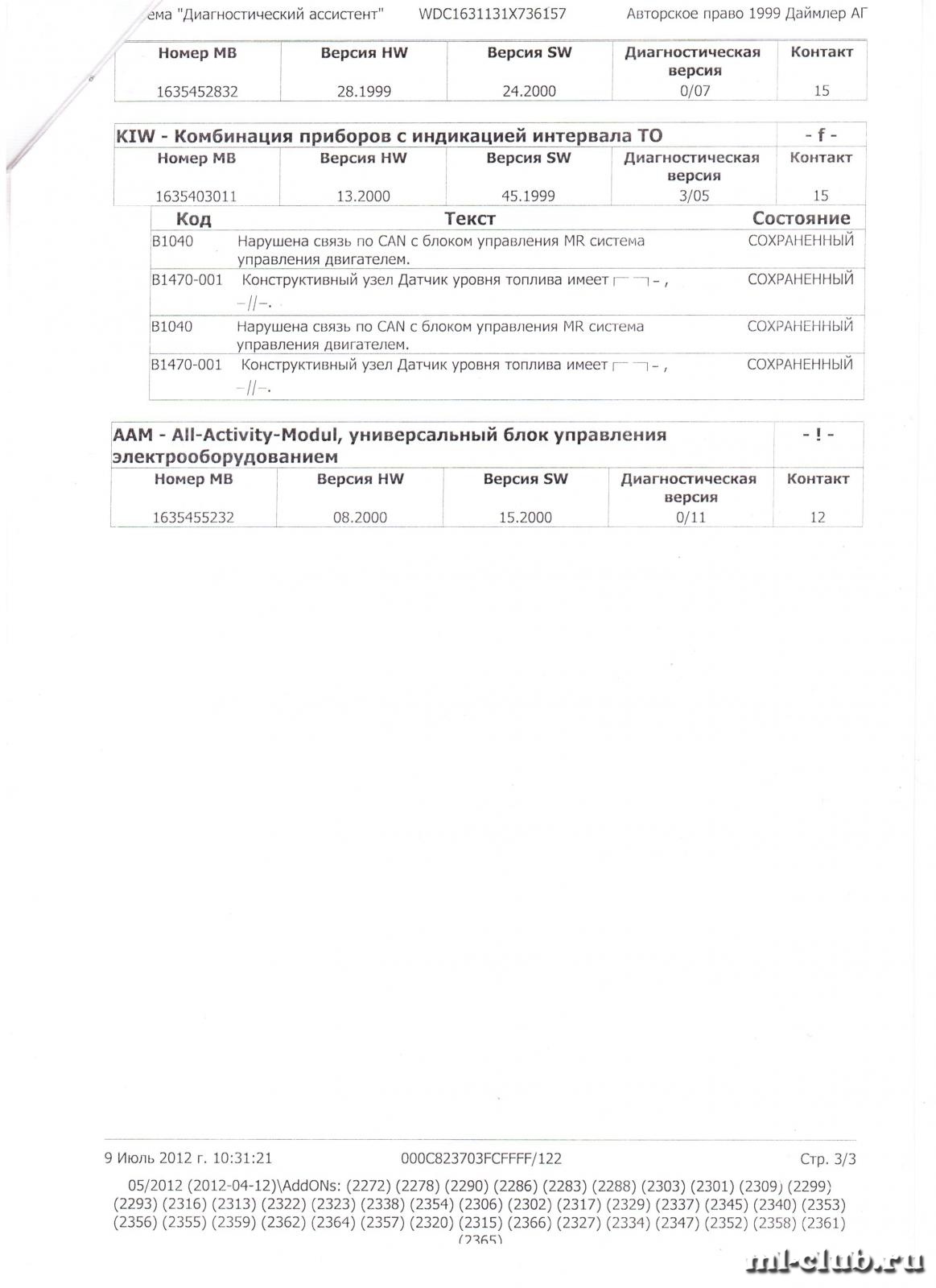

У меня есть распечатка диагностики с ЮНИТа, это я туда загонял машину после покупки, еще не знал об этом форуме.
Это было до ее поломки.
