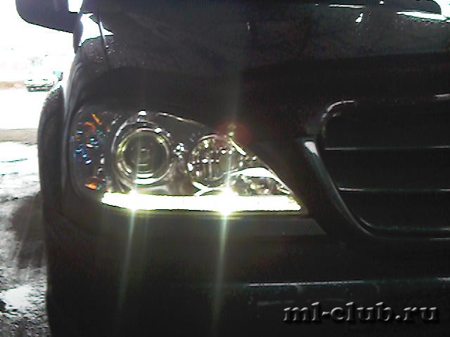

Месяцев 7 назад установил себе в переднюю оптику ходовые огни.
Как бы 2 в одном . Ход. огони + поворотники.
Нашел вот такой сайтец http://vizio.ru/catalog/636/
дневные ходовые огни. Выписал установил. Сильно не пинайте. НЕ люблю вешать что то отдельно на кузов типо всякой колхозной мелочи . Вот и начал мудрить.
Ходовые огни класса премиум+. Очень яркие! Сверхмощные диоды с линзой. Огни работают в двух режимах: режим непосредственно ходовых огней и режим поворотников. Используются как дневные ходовые огни, или как противотуманные фары... В комплекте все необходимые крепежи для установки на автомобиль любой марки. Цена за комплект из двух штук. Статью по техническому регламенту и рекомендациям к установке смотрите в разделе "Отобранное".
Производитель: Тайвань
Гарантия: 3 месяца

Потратил всего 2 часа на установку. Только я еще забыл силиконом закрыть бесцветным щель между отражателем и ходовыми. Но думаю сниму и доберусь до этого косячка
А как их подрубить? Если можно то поподробней.
а как их самому установить, можно или сложно.. (руки вашпе не из того места у меня ростут... :mellow:
Да, задумка хорошая, молодец, но себе побоюсь ставить, можно навредить (в смысле что-нибудь сломаю).
Есть две марки авто, МЕРСЕДЕС и все остальные...
1. Нужен обычный строительный фен ну или у жены увести.
2. Нагреваете стык крепления между корпусом и пластик (прозрачный) фары. Только не перегревайте.
Начинайте греть от острого угла. И потихоньку в перчатках отделяйте. Как только все отделили. Снимайте сам отражатель. Проблем снять нет вообще.
3. Когда приобретете ходовки. Сделайте правильный замер и перенесите это все на отражатель. Он пластиковый. Снимал все на обычном заточном камне. Желательно мелкозернистом (ен где ножички затачивают). Потом все доработайте обычным напильником.
4 Ходовки у меня были с креплениями. Кстати они без помех и в притирочку зашли.
Сначала прикрутите это крепление на корпус и потом к креплению закручивайте ходовки. Затягивайте пока на "соплях" так как Вам потом надо будет назад усаживать стекло.
Сначала стеклом придавите по пазам и ходовки примут свои места.
5. Как только это дело придавили то и начинайте все затягивать по норме. В корпусе сразу выводите электрику.
Пишу сразу. Разъемы дерьмо. Купите нормальные. Ну и далее. Все это дело протрите и конечно отражатель.
6. Берем опять фен нагреваем с тупой стороны и желательно по больше нагревайте . Скажем так, больше к середине с 2 краев. Усаживаем сразу стекло на место. И так далее к острому углу. Как только это остыло ставим все назад. Но держим пока назад герметик не приклеит.
Если герметик хреновый то купите сразу новый.

Работа хорошая,но на мой взгляд вроде смотряца они как то потерянно из-за маленького размера,мож 2 шт в одной фаре смотрелось бы лучше.А так плюсану.

Во-во вот это я и имел в виду :bravo:,что ставил внутрь фары?
Длиннее не было. Но кстати там уже идет изгиб и плохо получиться
А у меня смотряться вот так
Тоже класс!!! Но у каждого вкус свой. Я подбирал 2 в 1. Конечно бы длиннее малехо.....
Да, у тебя зачетно!
