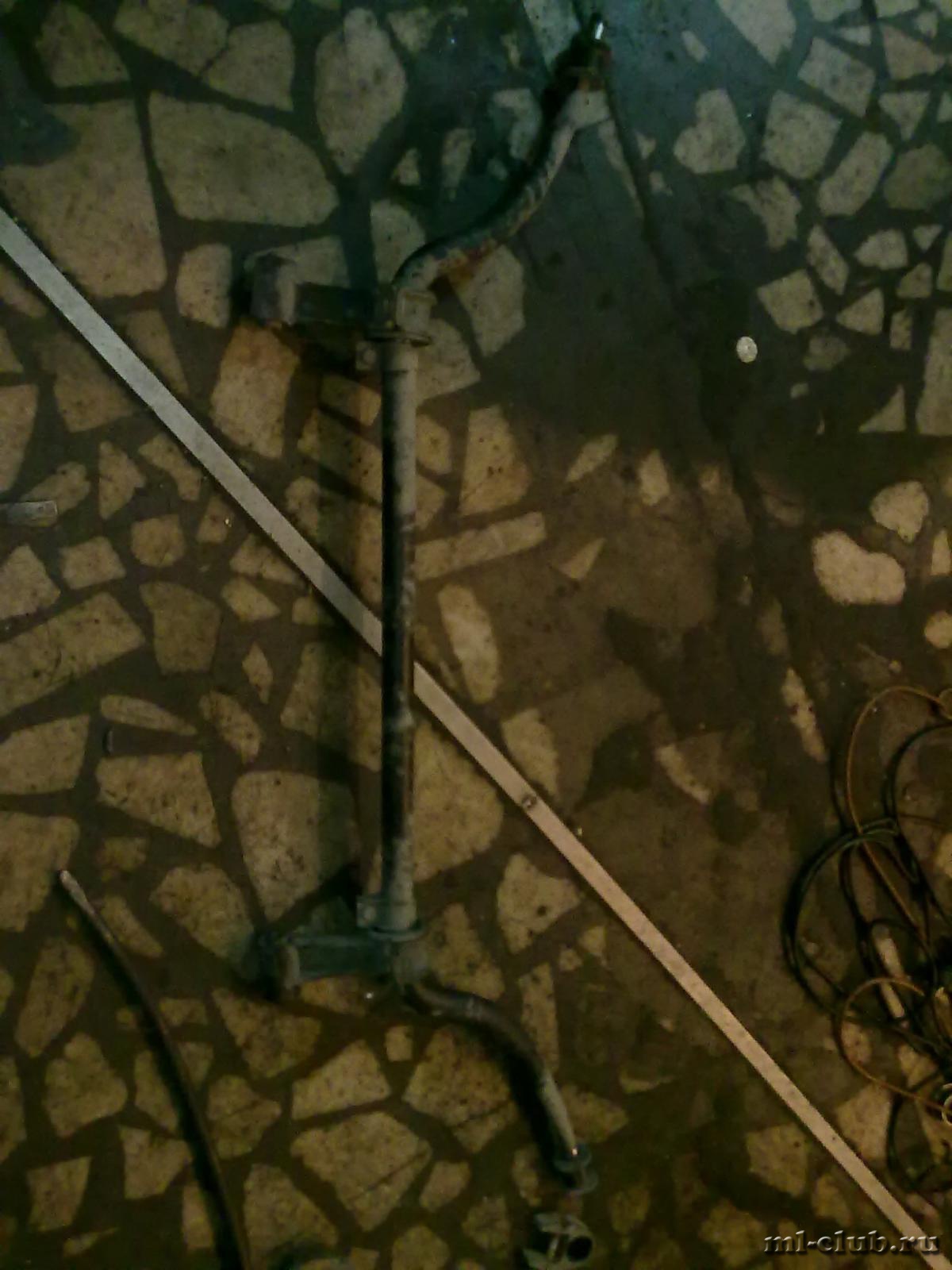

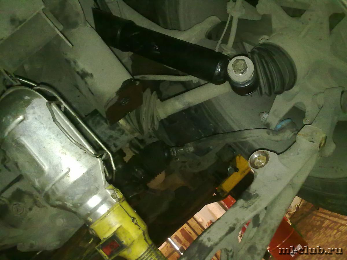

Сегодня меняю эти сайлентблоки. Пришлось снимать подрамник, а от него рычаги, торсионы, стабилизатор, рул. рейку. Все болты открутились легко, кроме тех, что крепят подрамник сзади. Может кому-то пригодится, поэтому выкладываю фото.

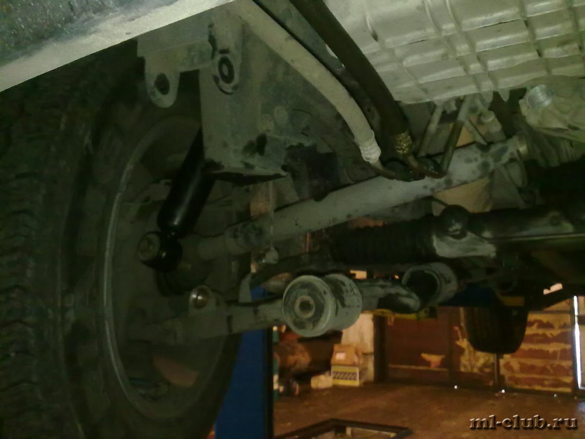

Так все выглядит после снятия.
И так...

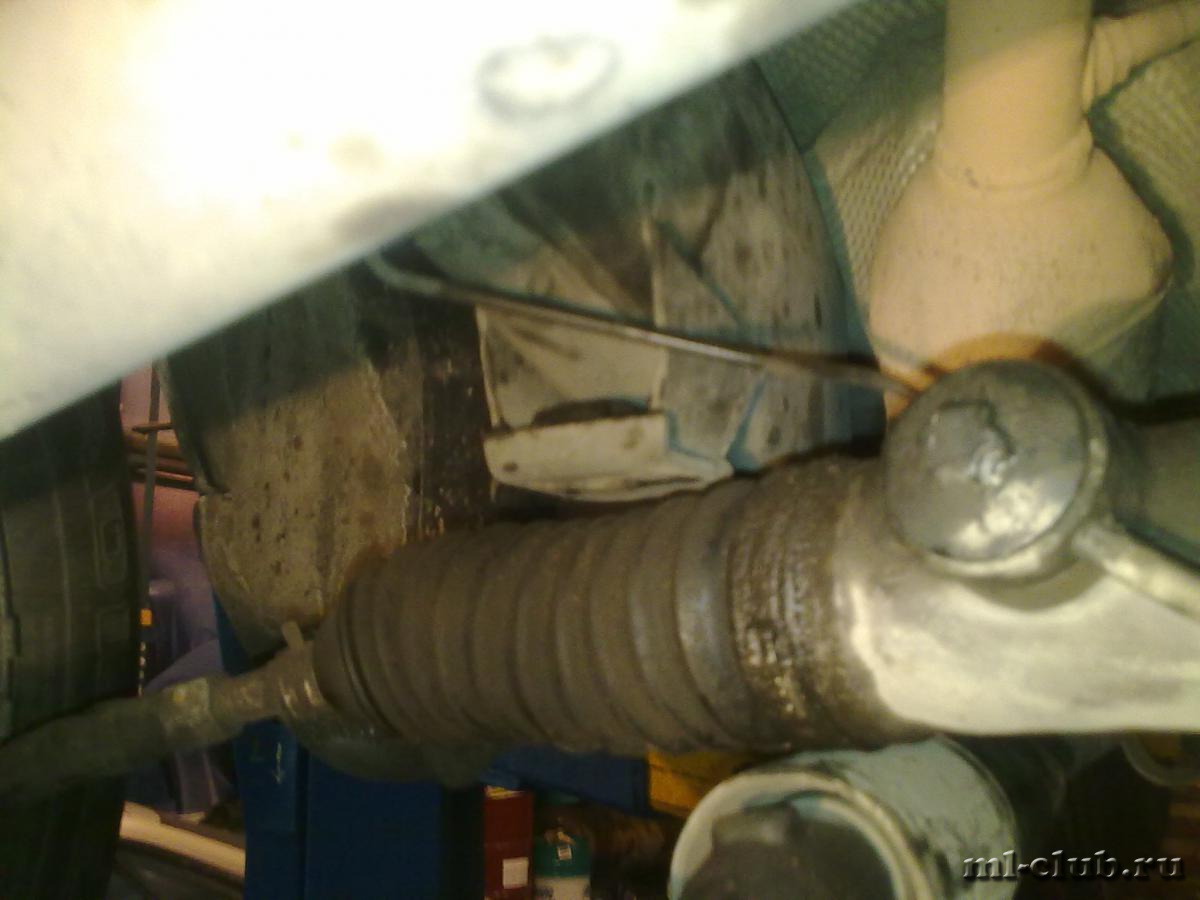

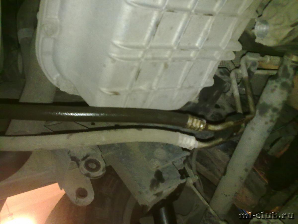

А вот этот шланг (идет от коробки к радиатору), следующий на замену... или восстановление.

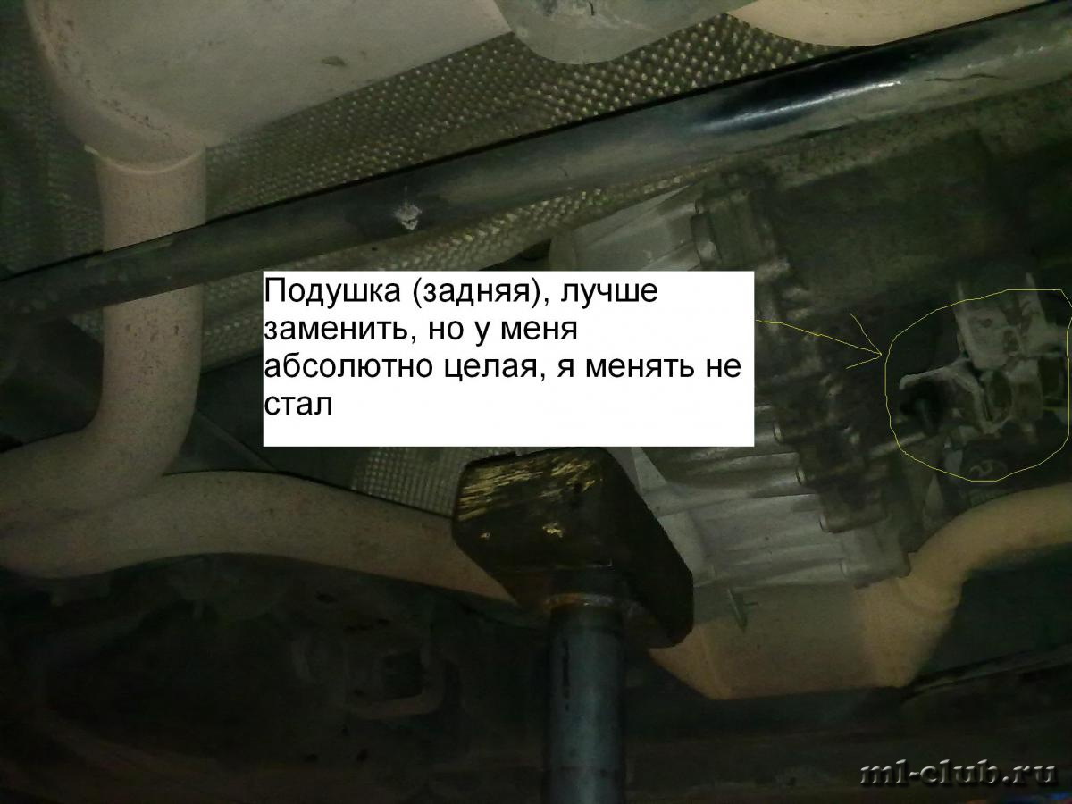

Так поддерживали раздатку, заодно советую всем проверить подушки на предмет разрывов и трещин.

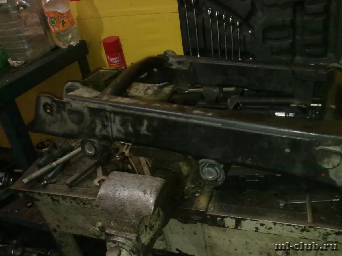

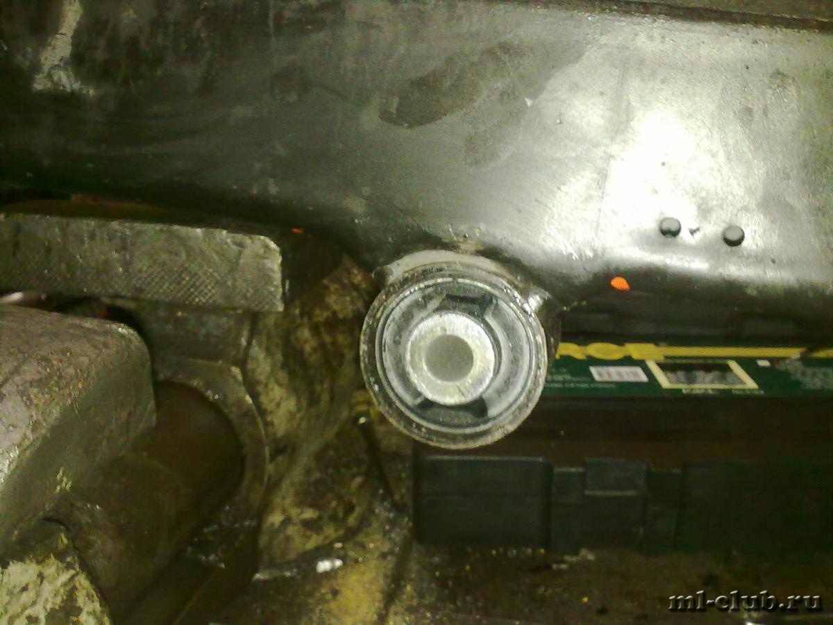

Подрамник под пресс не подлез, эти два салейнтблока запрессовывали тисами.
Так выглядит поле запрессовки.

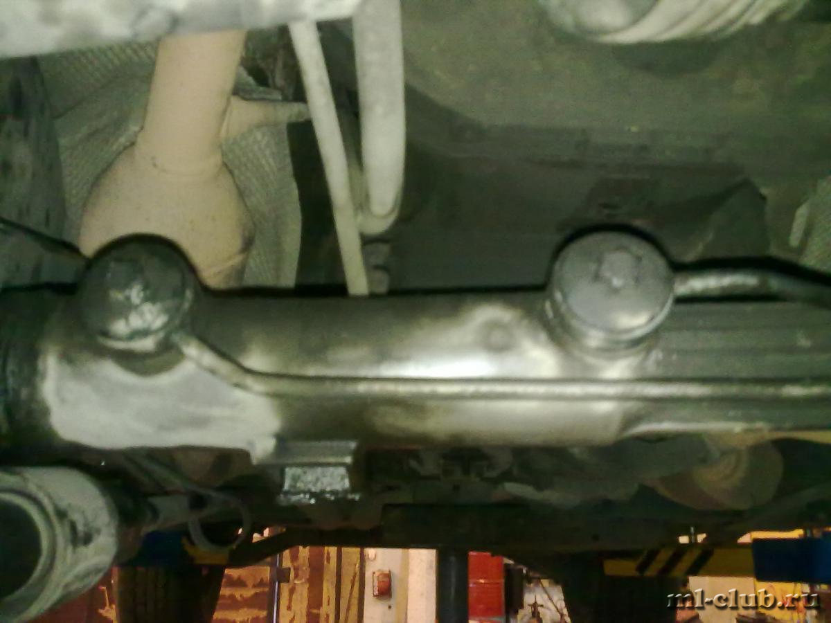

Всем советую проверить эти соединения на рулевой рейке на предмет утечек, у меня были не затянуты.

Для запрессовки использовали специально подобранные шайбы.

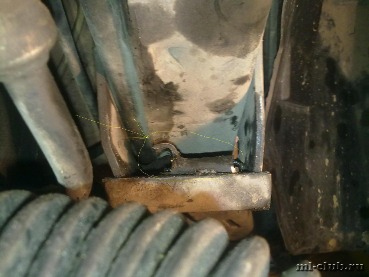

Вот этот стопор на заднем креплении подрамника при откручивании отгибается и гайка вместе с болтом начинает прокручиваться. Решили за счет подкладывания монтажки над стопором, тем самым не давая ему отгибаться.
