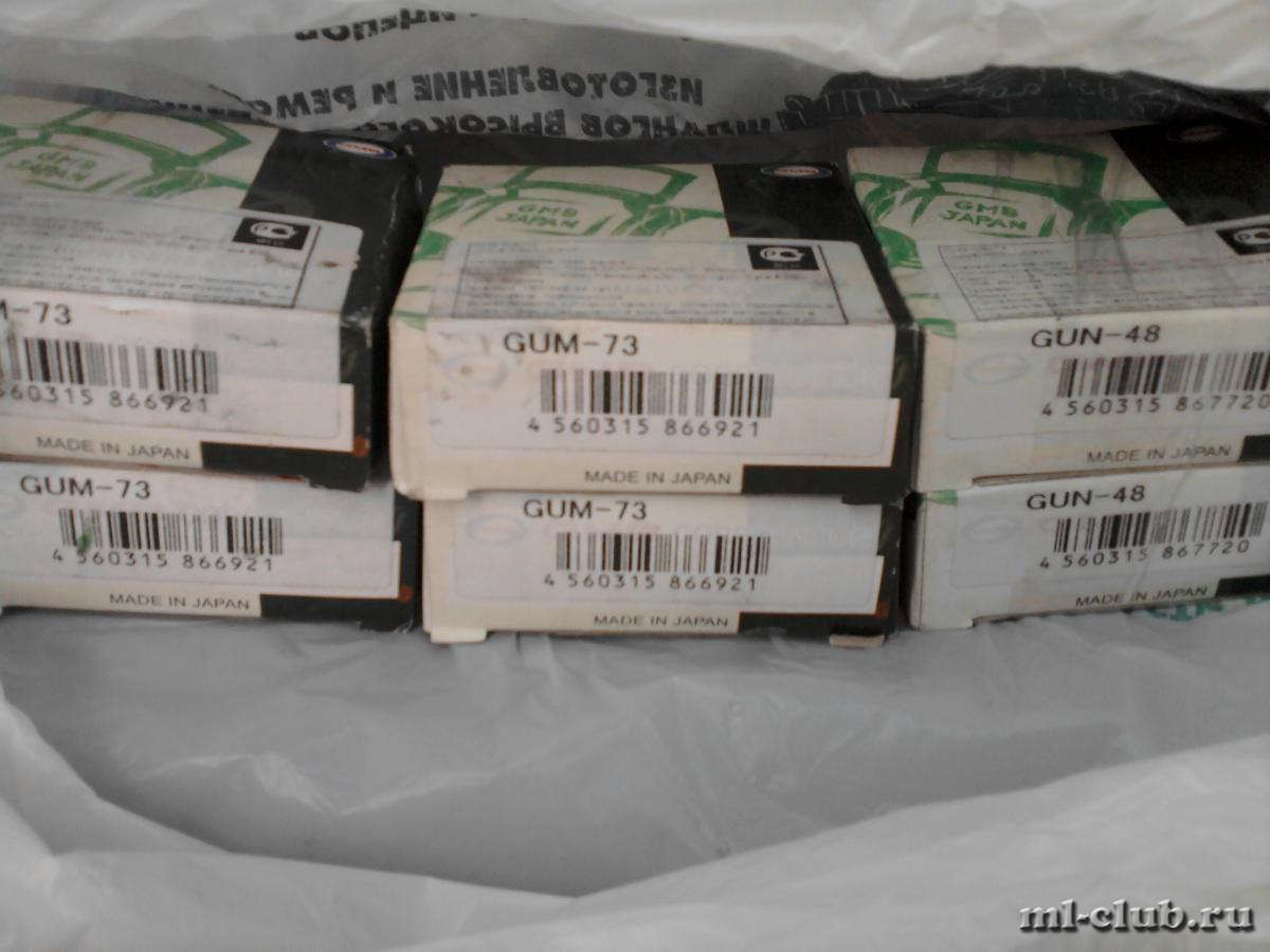

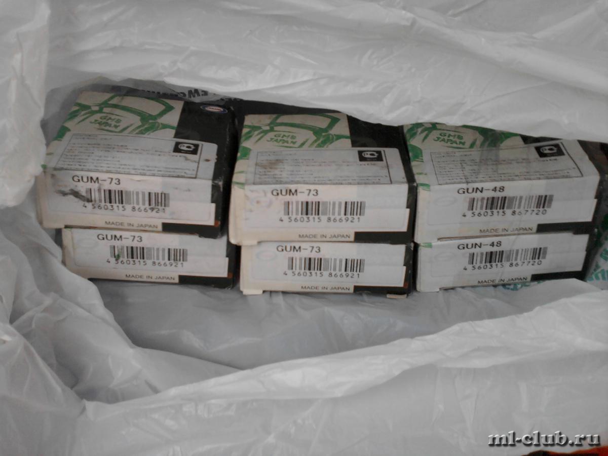

GUM-73 M; ASM-73 M; ASN-47 N- альтернатива, размеры 27х81,75.
Поиском поищи кто-то из клубней про крестовины писал
Я покупала GUN-47, отлично подошли! Стоят недорого.
Блин а я дурик полностью кардан поменял
Но зато теперь есть запасной
Я поменял одним махом все на gkn-spidan u100 по цене меньше 10 у.е. за штуку.
