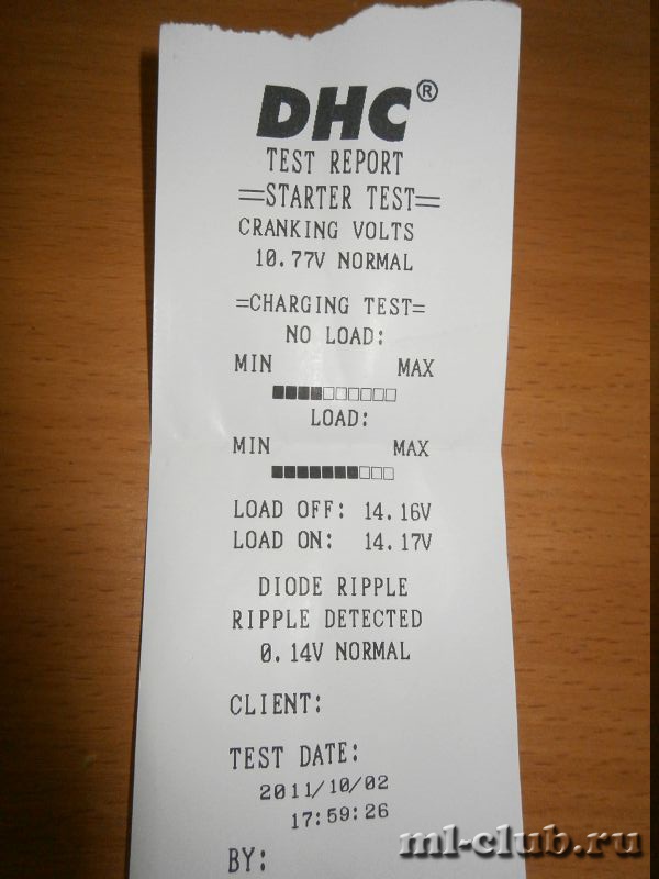

стала у меня появляться закономерность - как постоит машина 2 дня - АКБ не заводит, садится...
понавешал я много чего электрического в постоянном онлайне, езжу мало, город только, но всеже закралась мысль насчет АКБ.
съездил к знакомому в магазин на проверку состояния АКБ чудо тестером. тест дал результат, что осталось 73% ресурса (т.е. нк 100АЧ, а гдето на уровне 70Ач), но плотность показала, что батарейка просто разряжена. сделали комплексный тест (результат в чеке), а потом в гараже уже проверил токовыми клещами - потребление в режиме покоя 0.3-1.2А (буду решать это попозже) и кушает АКБ току аж 17А - голодная она у меня получается всегда((((( надо сделать подзарядку на выходных...

Максимальный ток покоя для наших машин на штатной АКБ не должен превышать 0,35А Ну как то так! ;)

я в курсе, но написал, что наставил кучу электроники (регистратор постоянно пишит, магнитола без спячки работает)... буду думать как развязать питание, чтобы без эксцессов зимой было (установка второй АКБ для гаджетов)
