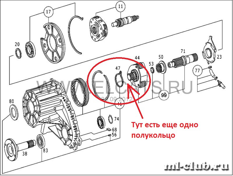

Товарищи Гуру нашего форума, столкнулся с вопросом, ни где не могу найти информацию о таком кольце, стоит оно со стороны приводного вала, там где стопорное кольцо под номером 47 оно у меня из двух половинок так вот, оно должно быть целым или так и должно быть,
post-6765-0-47160800-1348984317_thumb.jp

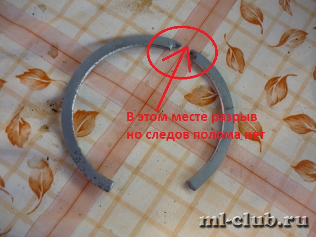

А вот само кольцо диаметр чуть больше чем стопорное 47
post-6765-0-62602600-1348984458_thumb.jp

Возьми хорошую лупу, если сломано или перетерто, должно быть видно, да и куски какие то неравномерные.
  В 30.09.2012 в 06:15, Толич сказал:
В том то и дело разлома нет и куски ложатся каждый на свое место.
