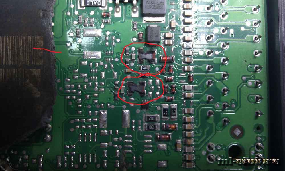

После аварии на плате блока ESP A 163 545 03 16 Отлетели 2 элемента. Может подскажете что за элементы?
post-8529-0-69092700-1348806117_thumb.jp
Судя по проводникам идущим на разъем и количеству выводов (4), вроде как простые дросселя, либо трансформаторы для развязки напряжений. Чтоб точно знать надо видеть плату и знать куда и откуда чего приходит. Ну а так они же должны были остаться валяться в корпусе платы???
  В 29.09.2012 в 08:27, AleXXXsey сказал:
Я так и понял что это галваническая развязка но нужен сам номинал чтобы найти аналог.
Часть корпуса тоже откололась + там до меня пытались его вскрыть.
