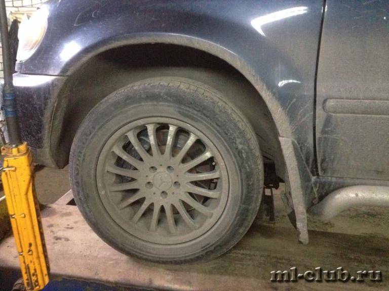

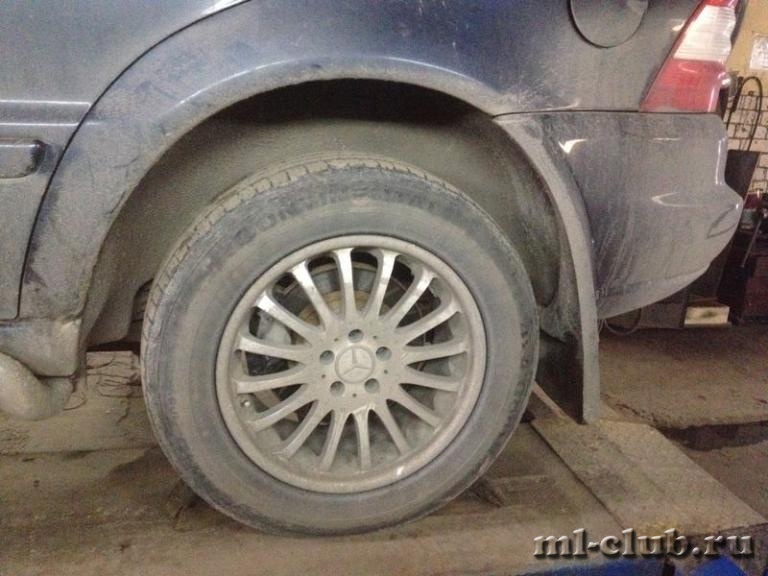

Ездил я к развальщику своему - косяк свой исправил, но я выяснил для себя что профессионально делать мерсы у нас не могут - все по старинке, на глазок и слепо веря программе...
Хотел померить углы огрызком, но понял, что нет смысла - на глаз видно, что вал привода горизонтален и передние рычаги тоже - приложив огрызок только подтвердил мой вывод --- надо менять пружины и перебирать торсионы, рулетка показала сзади 48, спереди 46.
когда опустили машину я увидел как она должна выглядеть - замерил - по 50см

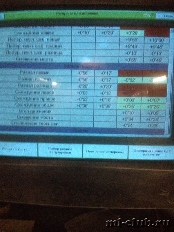

post-7216-0-40889000-1431927891_thumb.jp post-7216-0-45687700-1431927901_thumb.jp
ну и данные с компа - красные зоны исправлять отказался, типа как заменю пружины и торсионы выкручу все исправит.
post-7216-0-18977900-1431927963_thumb.jp post-7216-0-01581100-1431927977_thumb.jp
