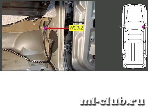

1.W29-2 - масса. Сдается мне что это масса для всех твоих допсистем. ПРоверить и протянуть обязательно

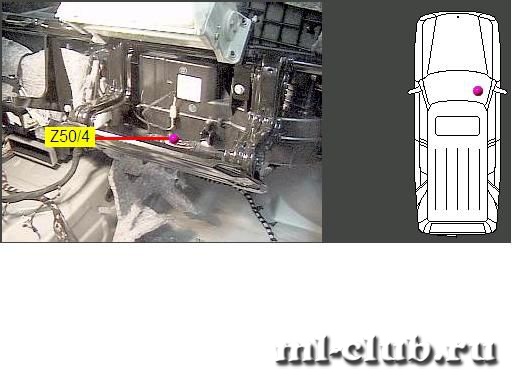

2. Z50_4 - продолжение массы от W29-2

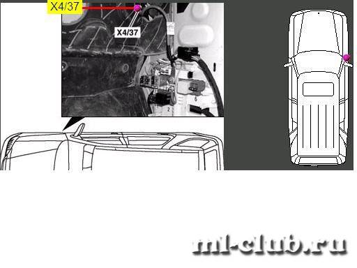

3. x4-37 - я толком и не понял, как туда подобраться. НО Именно сюда приходит провод от аккамулятора (протянуть и проверить все контакты на площадке)

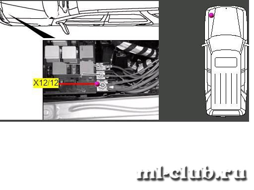

4. х12-2 - протянуть и проверить контакт

ПРивет, Игорь. Сейчас в проводке все проверил и зачистил. Улучшил доп "массу" с блока рожига. Пока не очень понятно. То работает, то нет. Хотя возможно я задрючил выключатель замков. Надо денек, как вчера, покататься для чистоты эксперимента.
