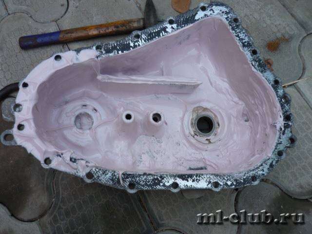

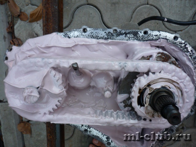

Вот собственно как выглядит внутри этот Йогурт
post-6765-0-12550800-1348913368_thumb.jp
post-6765-0-61301100-1348913377_thumb.jp
post-6765-0-68470600-1348913402_thumb.jp
Как же я люблю мерседесы!
А что, на вид вполне аппетитно
Ага похоже как в той рекламе ни каких красителей Ростишка с клубникой :rolleyes:
Растишка с клубникой в блендере! :lol: :lol: :lol:
"Это впечетляет!!!
"Это впечетляет!!!
Ага сам впечатлился когда разобрал, хотелось за большой ложкой бежать. Чтоб пробу снять! :D:ext_icecream:
+тышша
Аж слюнки потекли, на йогурт черничный похож :crazy0to:
+ 1 проверить масло в мостах
в мостах слил всё в норме залил свежее, воды было гр 100-150
