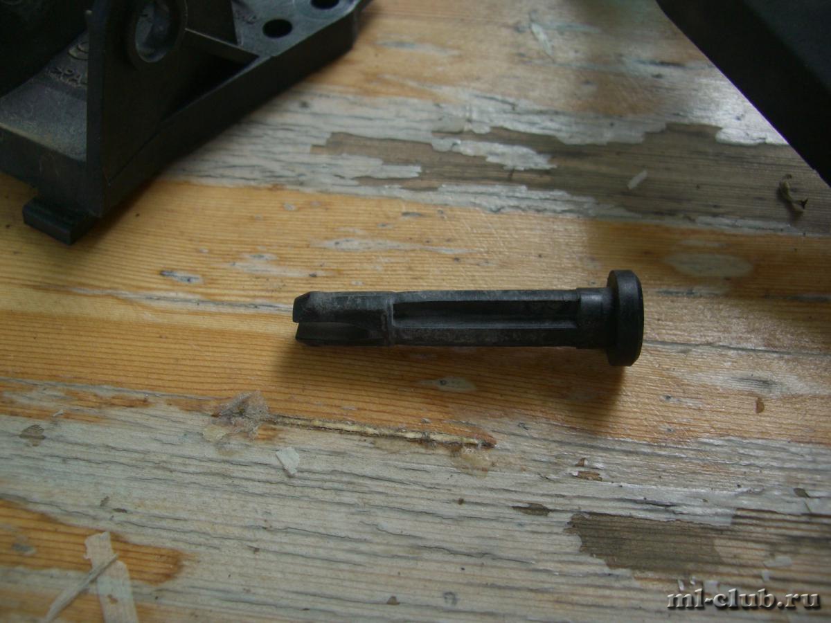

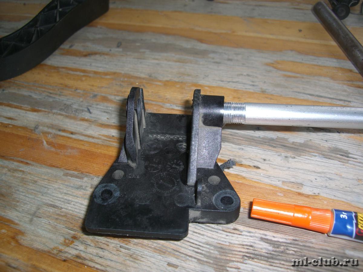

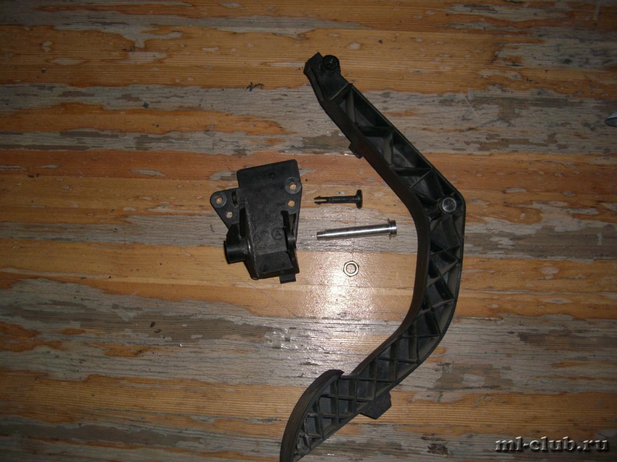

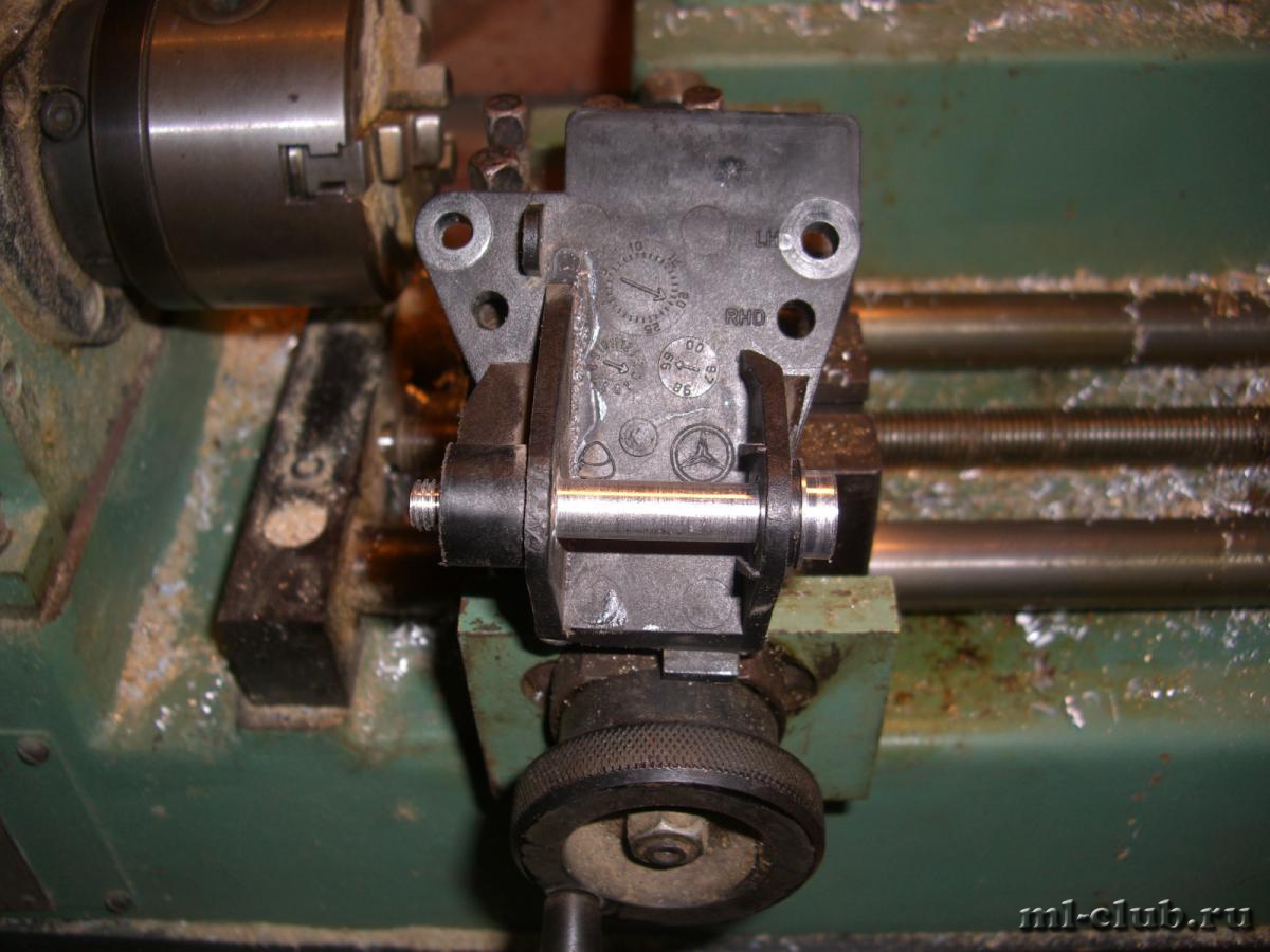

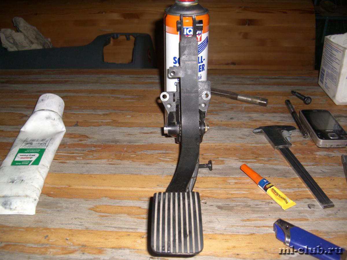

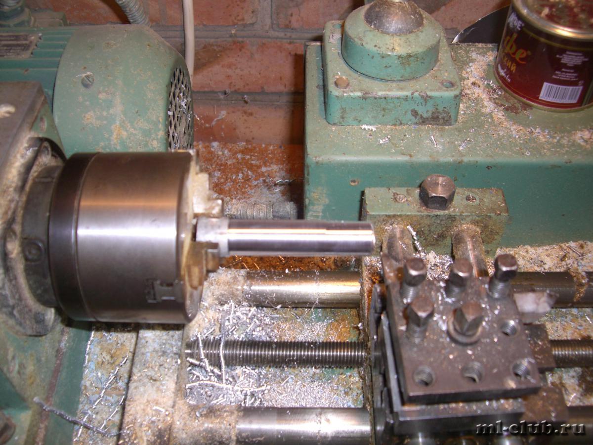

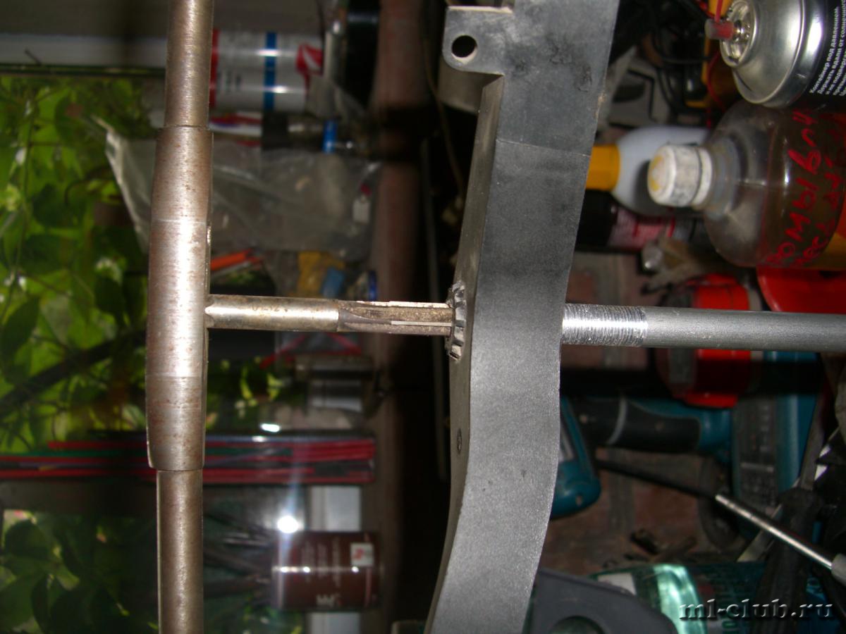

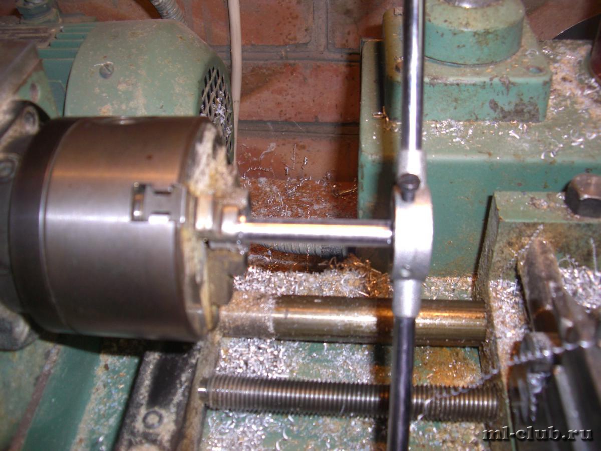

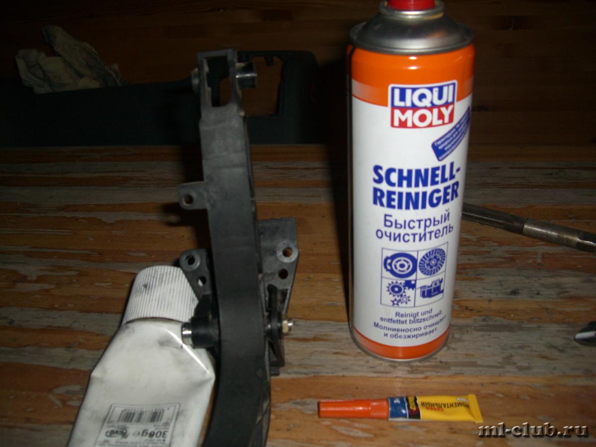

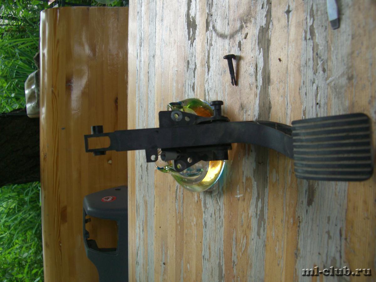

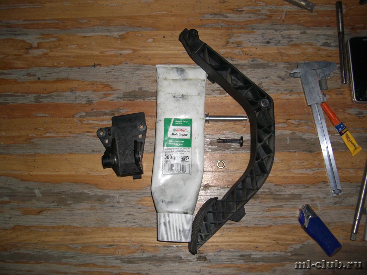

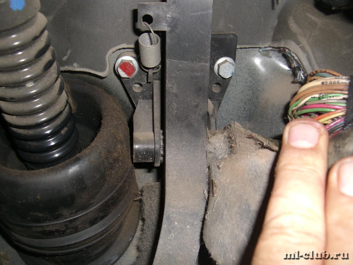

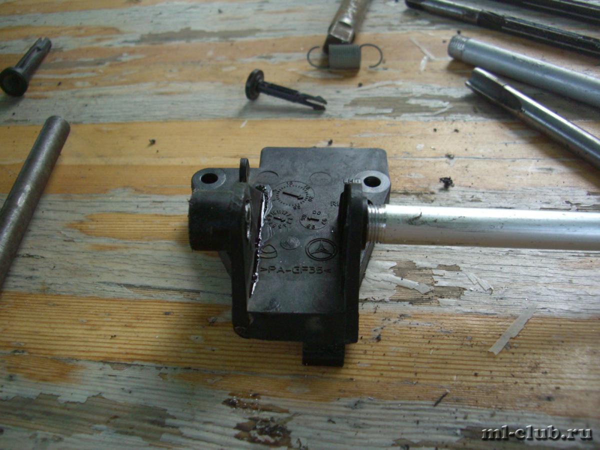

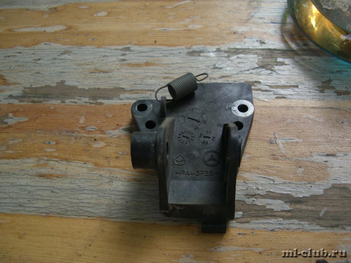

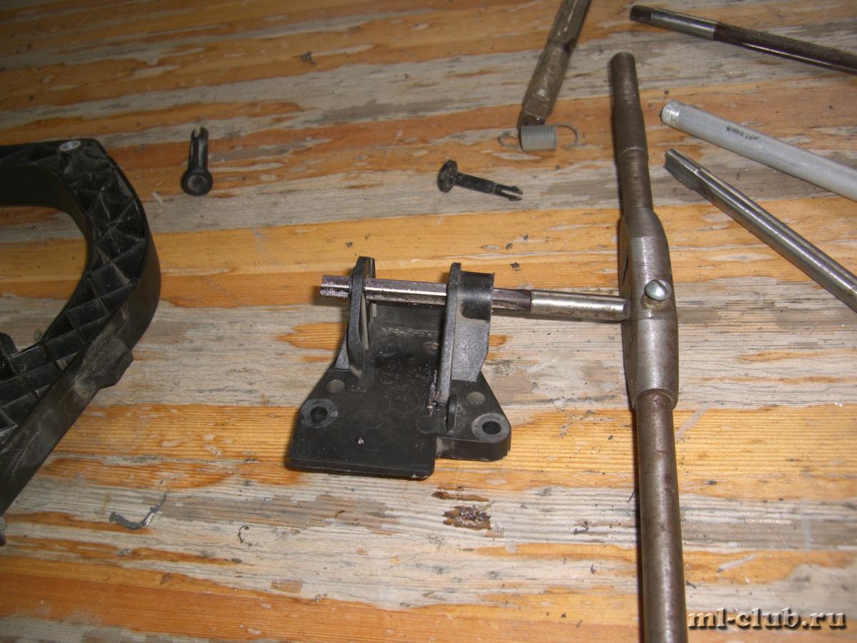

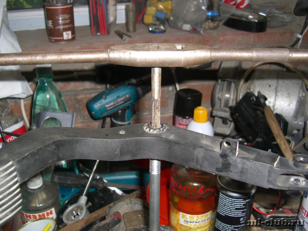

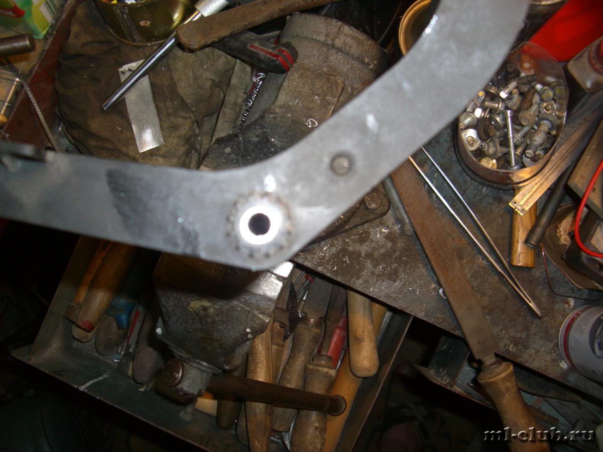

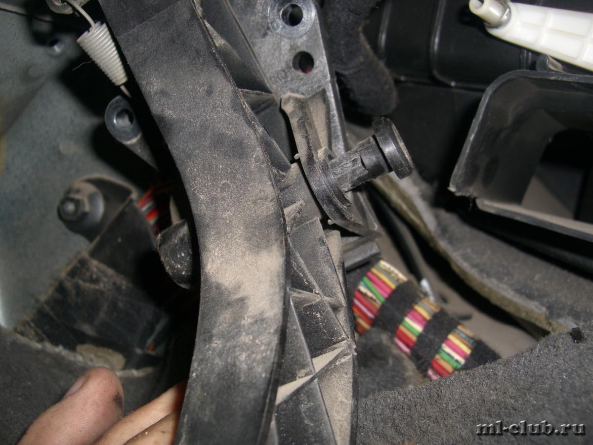

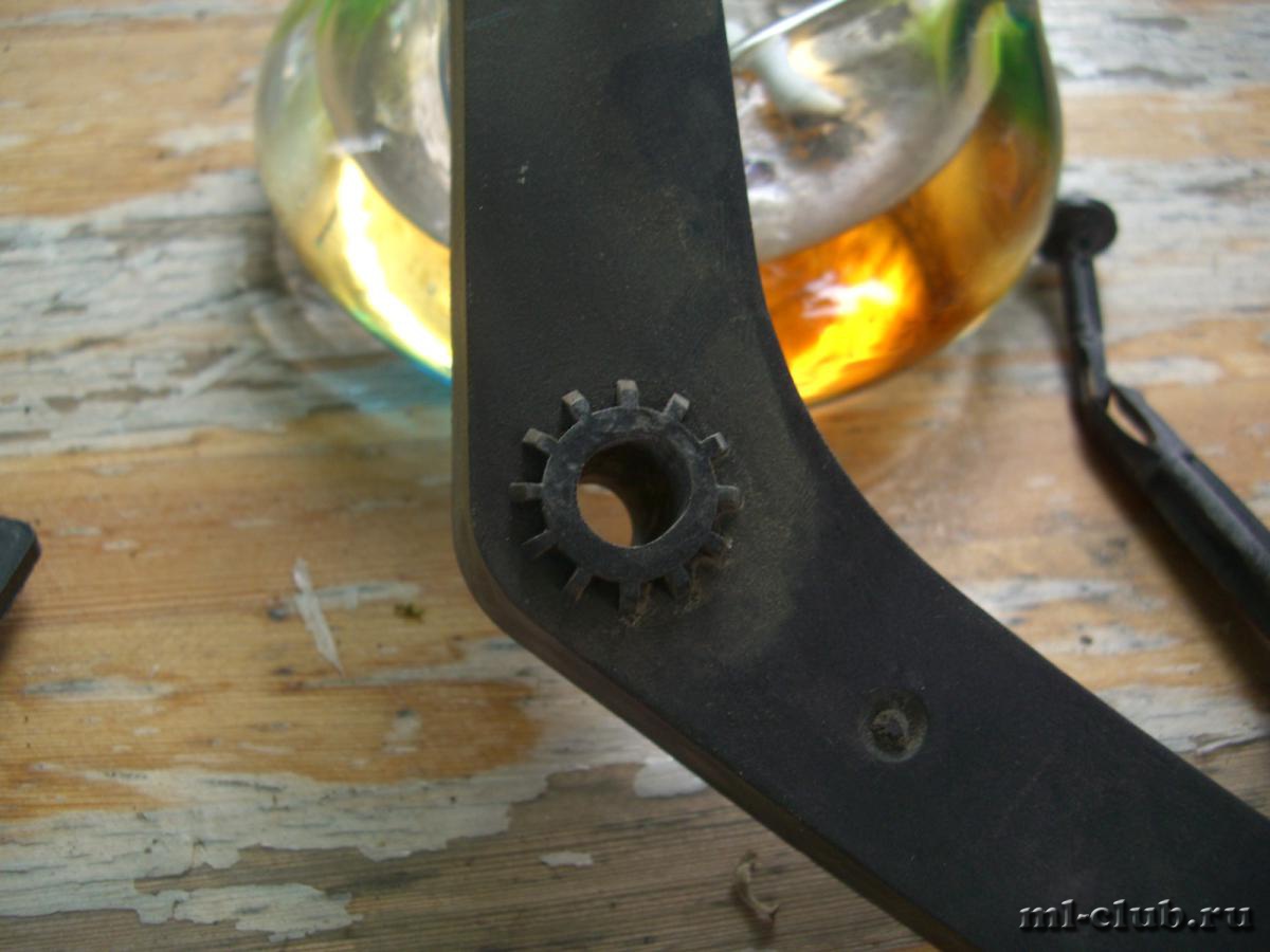

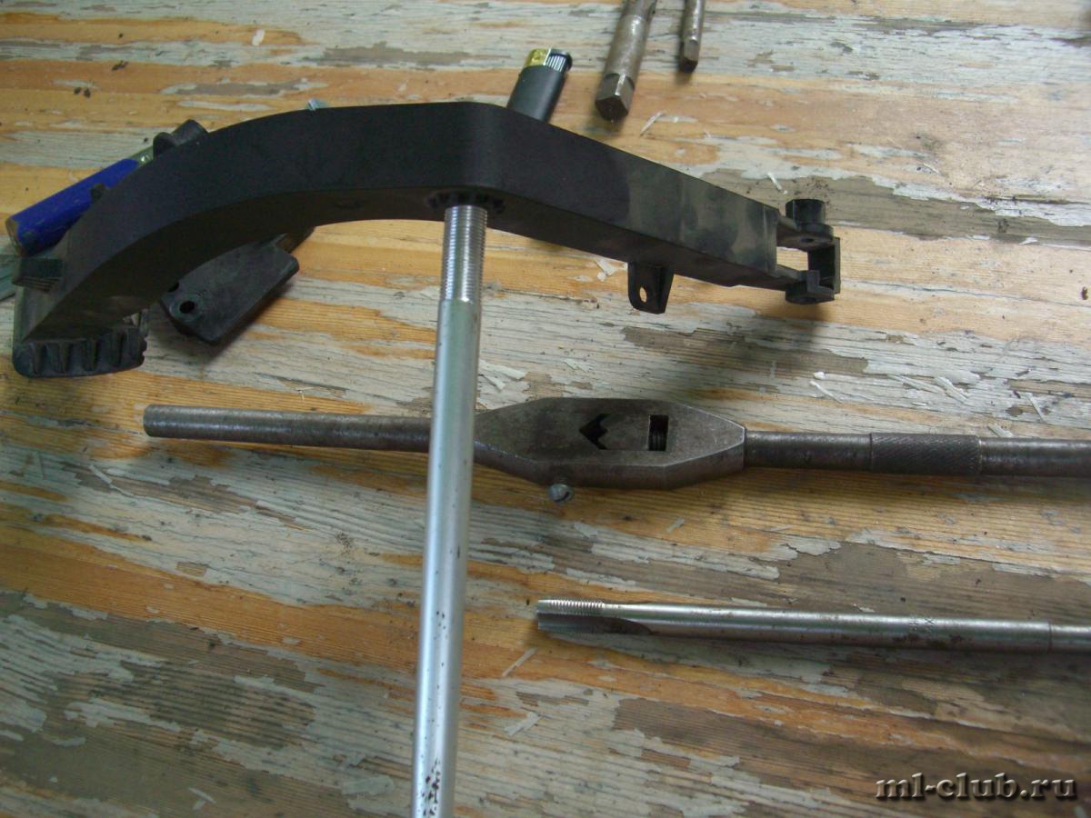

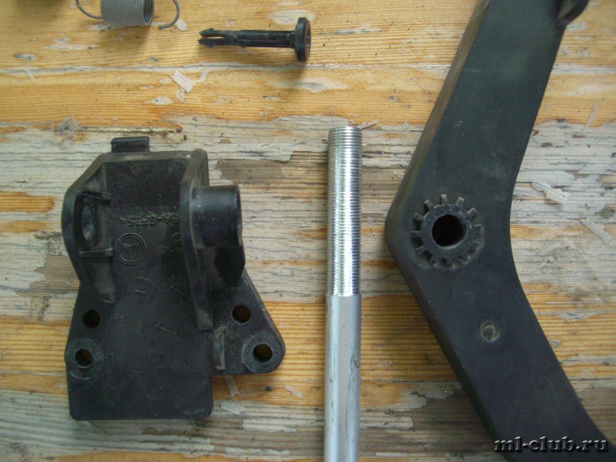

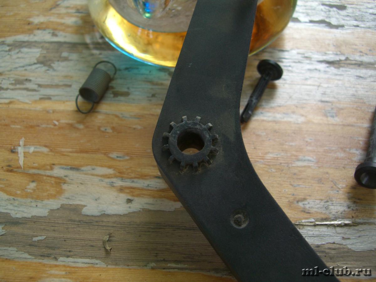

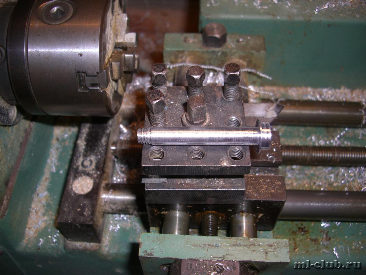

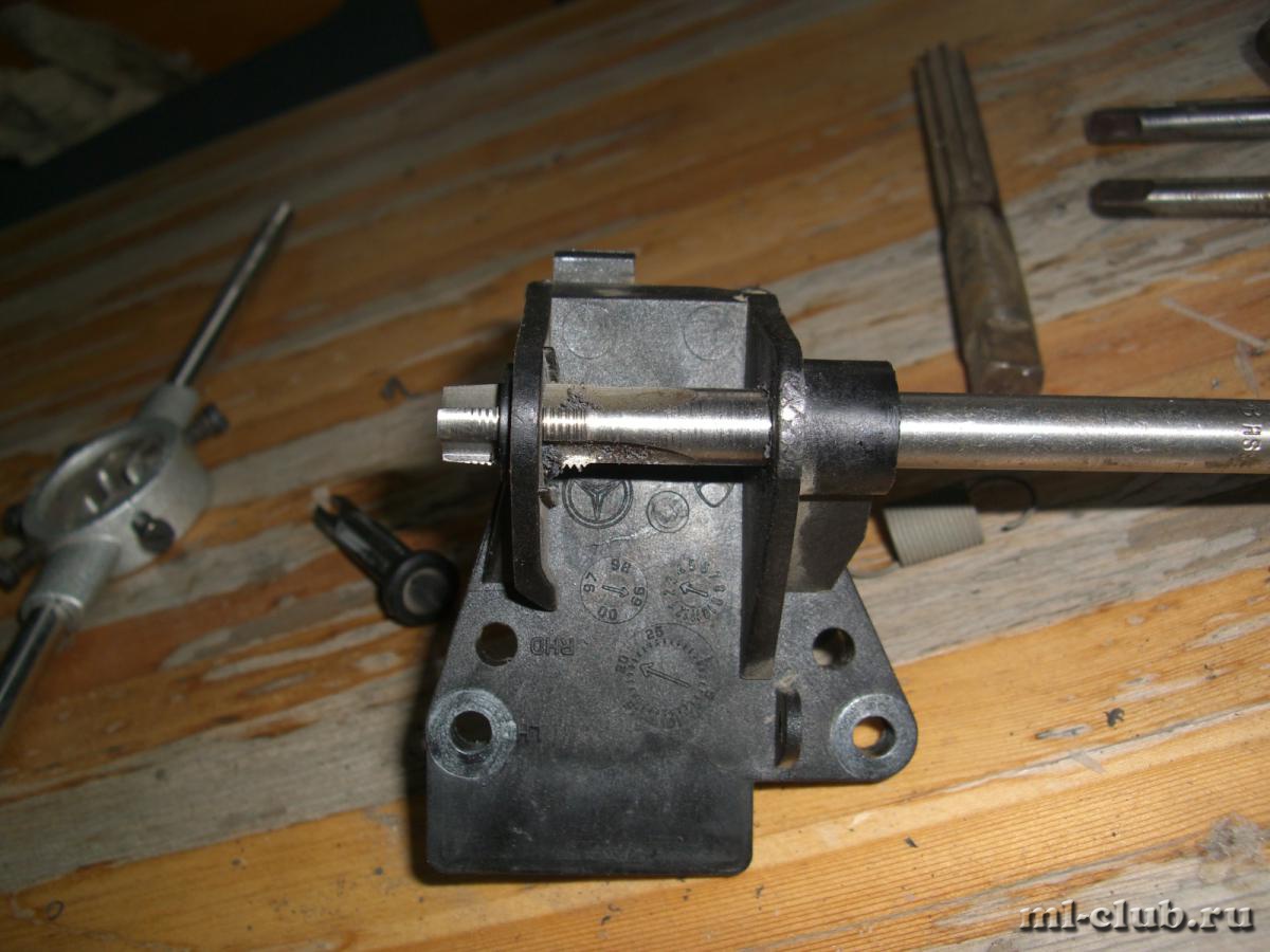

Пилять! Я же где то уже делал фотоотчет по ее восстановлению.... не помню где.... дублирую здесь...
post-5118-0-44000400-1347994232_thumb.jp
post-5118-0-43079500-1347994252_thumb.jp
post-5118-0-13339700-1347994271_thumb.jp
post-5118-0-34656600-1347994286_thumb.jp
post-5118-0-78079800-1347994300_thumb.jp
post-5118-0-71019100-1347994315_thumb.jp
post-5118-0-03004200-1347994334_thumb.jp
post-5118-0-79362200-1347994354_thumb.jp
post-5118-0-69514400-1347994204_thumb.jp
post-5118-0-70987900-1347994431_thumb.jp
post-5118-0-59130600-1347994448_thumb.jp
post-5118-0-71263400-1347994467_thumb.jp
post-5118-0-79064300-1347994483_thumb.jp
post-5118-0-20541900-1347994499_thumb.jp
post-5118-0-61350300-1347994517_thumb.jp
post-5118-0-28433800-1347994533_thumb.jp
post-5118-0-77917200-1347994551_thumb.jp
post-5118-0-58952000-1347994410_thumb.jp
post-5118-0-75907300-1347994712_thumb.jp
post-5118-0-90479100-1347994729_thumb.jp
post-5118-0-06384400-1347994748_thumb.jp
post-5118-0-48133000-1347994763_thumb.jp
post-5118-0-71007900-1347994778_thumb.jp
post-5118-0-20917000-1347994795_thumb.jp
post-5118-0-92670000-1347994813_thumb.jp
post-5118-0-91368600-1347994834_thumb.jp
post-5118-0-91232600-1347994854_thumb.jp
post-5118-0-49996000-1347994874_thumb.jp
post-5118-0-98229400-1347994892_thumb.jp
post-5118-0-80819000-1347994695_thumb.jp

Респект Ян! Сохранил на комп, буду делать тоже.
Ссылка на комментарий
Поделиться на другие сайты
спасибо! правда изучив эти 2 страницы я так и не понял - это норма или мне срочно к доктору -))))
если выработки нет на штифте - то норма, а если есть, то можешь заменить педаль, стоит она полагая не более 1500 рублей.
заменить самому можно за 10 минут.
Была такая проблемма.Выточил штифт из бронзы, вставил вместо пластмассового(он был изношен) - сейчас все внорме.
