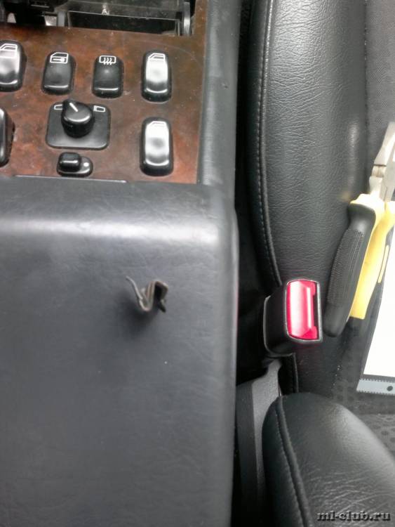

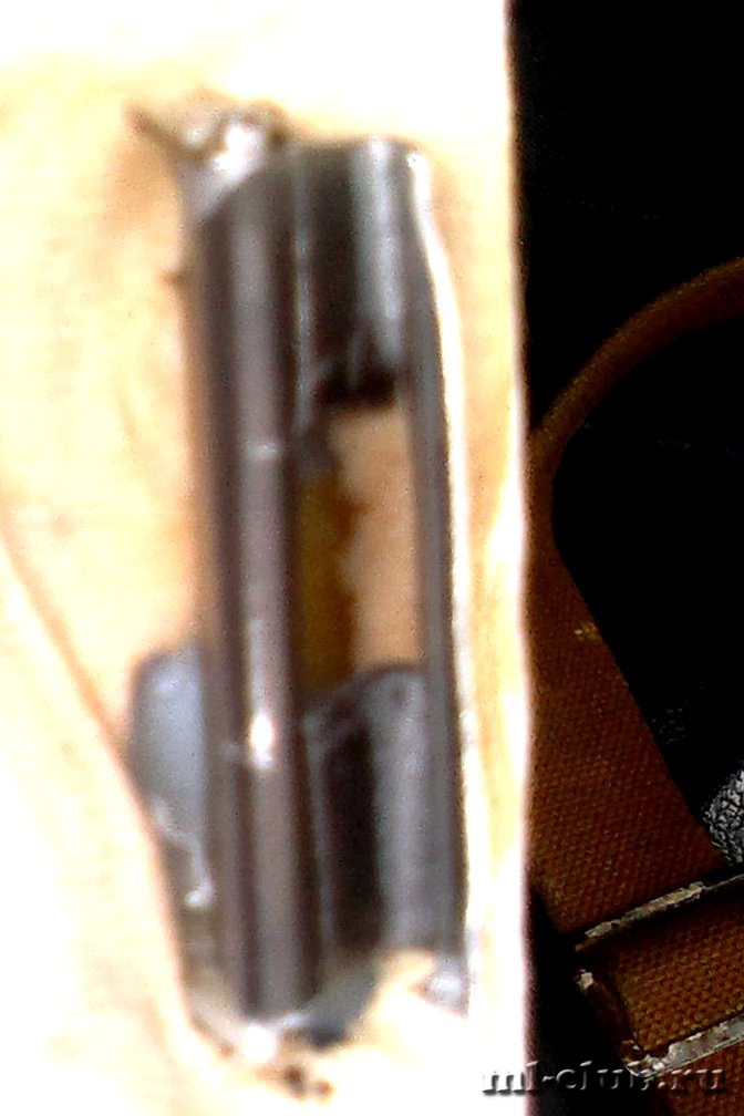

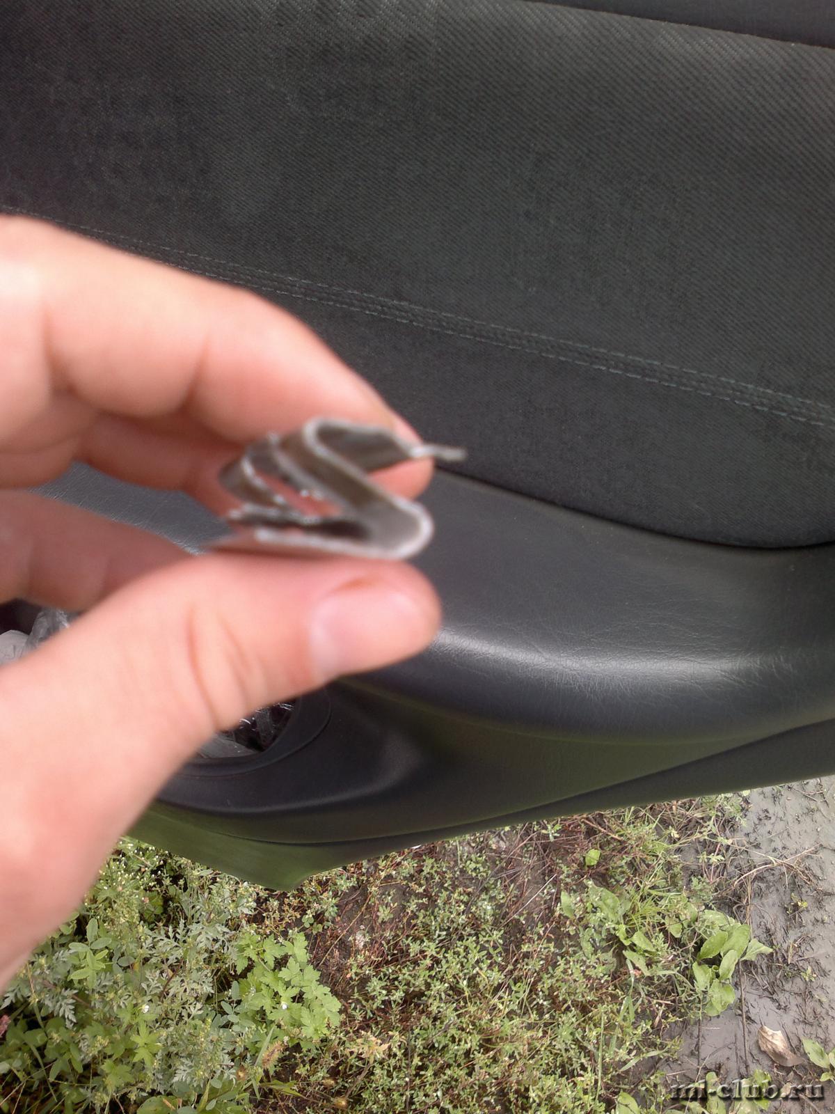

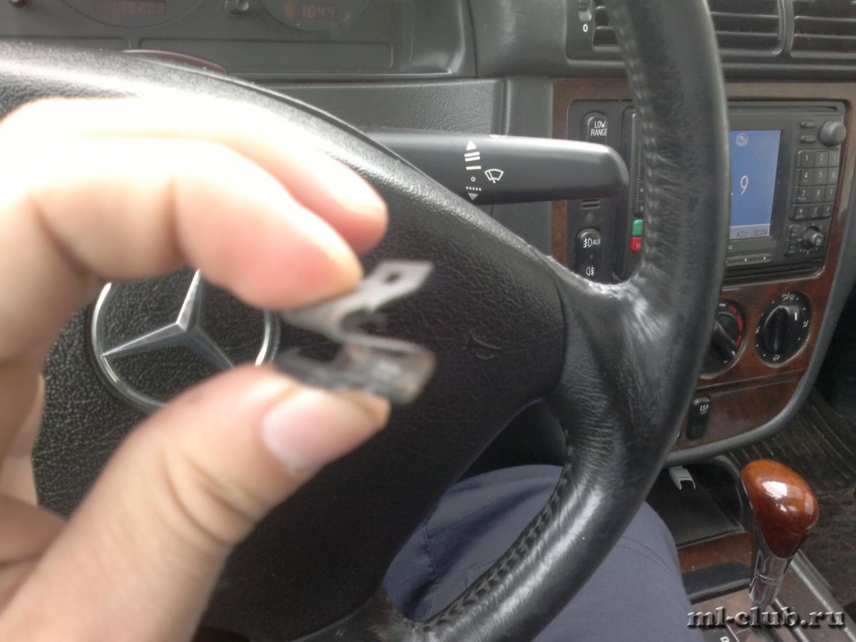

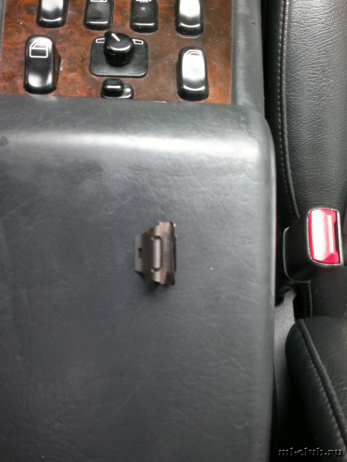

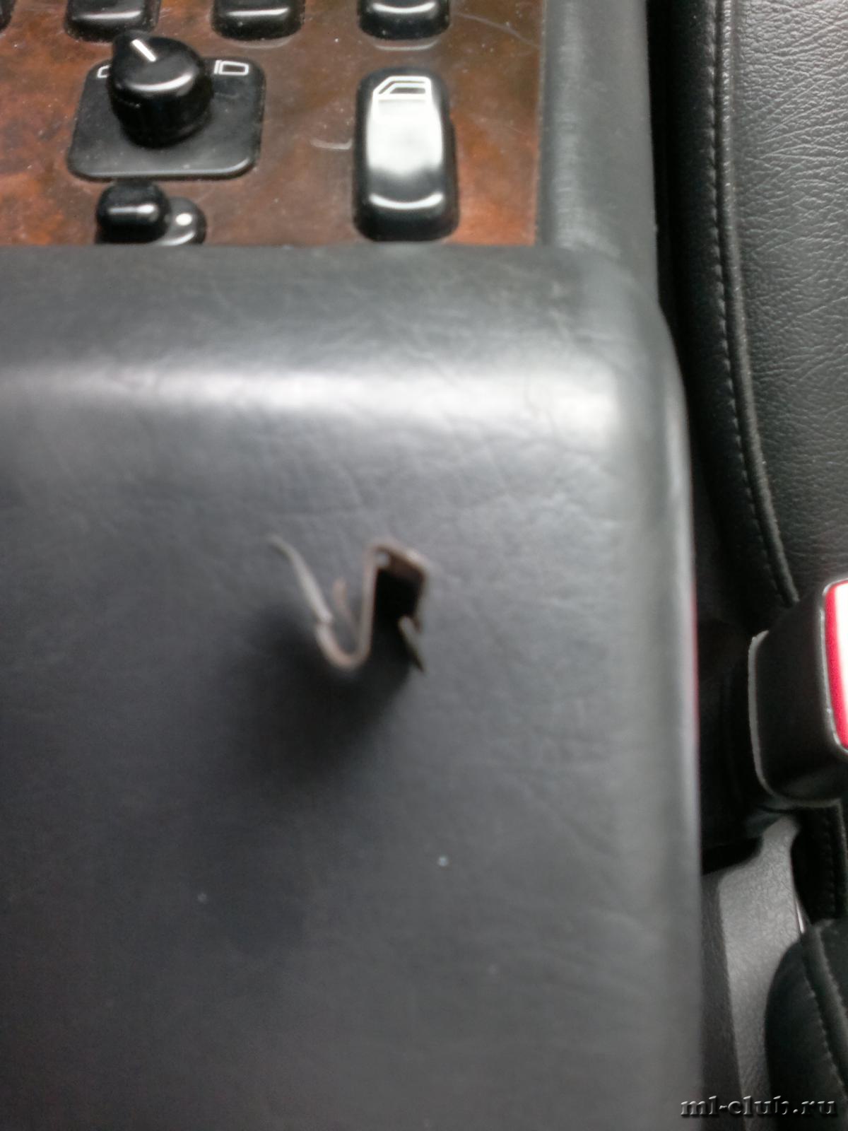

Решил заменить обшивку боковых стоек лобового стекла, а когда снимал одна из них сломалась на перегибе! Обшивку поменял, одну стойку поставил обратно, а вторая никак без этого крепления! ОбЪездил все магазины, рынок...ну нигде нету( Живу еще на ДВ,в глухой тайге - этим видать и обусловлено отсутствие((((( В общем дело дрянь! Как то не смотрится салон бе одной стойки)) Интернет обшарил уже, то ли неправильное название ввожу, то ли плохо искал, но ничего подобного найти не смог. ПРОСЬБА кто может сталкивался с этим или знает как выйти из этой нелепой ситуации ПОМОЧЬ!!!
P.S. Прикрепляю фотки целой второй клипсы для наглядности о чем речь идет...

A 000 991 30 70 вот ее номер

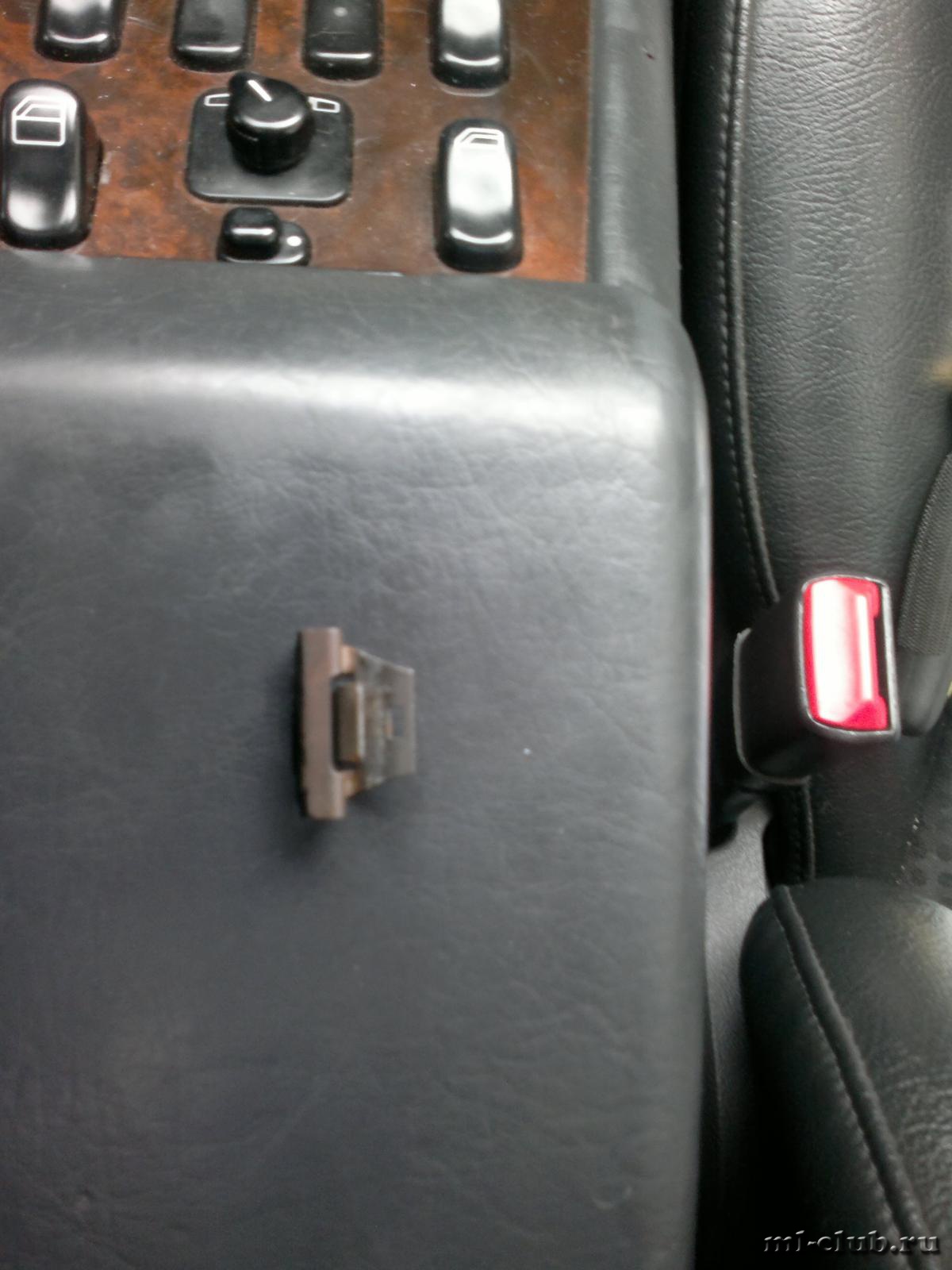

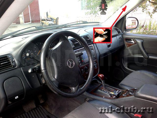

Посидел подумал и надумал вот что - из за 160 рублей ехать к официалам за 200 км удовольствие не из дешевых, соответственно не рационально! В итоге с помощью молотка, зубила и чьей то матери немецкий автопром сдался! :D получилось вот что:
post-8390-0-56494700-1347952396_thumb.jp
post-8390-0-02554400-1347952381_thumb.jp
Села как родная!!!
