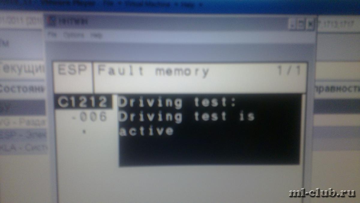

Доигрался Старухой.Погасил ЕСП,но загарелась лапма АБС не могу погасить. Пишет ,что находится в режиме теста.Как уйти из теста?

стар есть, симулятор есть, зайди ну например в 203 кузов в симуляторе, там будет описано на русском языке как проверсти проверку на ходу, там последовательность манипуляций нажатий кнопки, движения в повороте и т.п. на память не помню, но ничего сложного, главное в точности соблюдать инструкцию.
  • 0
.......как уйти-хм...просто закончить тест....ты прежде чем на клавиши у старухи нажимать сноски читаешь?Лично я всегда,даже если и с иностранным не дружишь-переводчики есть....

я думаю в HHT должно быть описание процесса
в ВИС документ AD42.45-P-3000-02A

Ничего не получилось.. В наших дворах проедешь,повернёшь,потом по кривой и упёрся.Вообщем намучался.Какой выключатель задействовать N72/1s1,какая предупредительная лампа? Начинаю движение всё пищит,как будто с ручника не снял. Вообщем надо ехать к Геше на поклон,и на .... эту старуху.Не умеешь не лезь....У меня в эмуляцию доступ не даёт,а так каккие то схемы показывет,для спецов наверно.

Нашёл на другом форуме.Я клавишу отключения есп не нажимал.Завтра буду пробовать.

Нажал клавишу ЕСП,тронулся,проехал30 метров,повернул на право,всё погасло.
