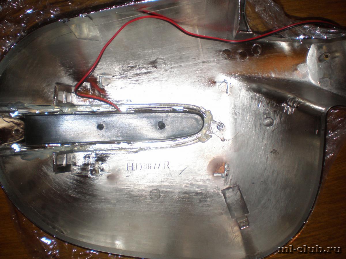

всех приветствую !!!!! подскажите пожалуйста как подключить крышки зеркал с поворотами на машине . может кто себе такие ставил . куда протянуть кабель???

Вниз двери и через монтажку в крыло,запараллелить на поворотник-если дорестайл....если рестайл-под обшивкой двери есть разьем,в него и тыкай)))

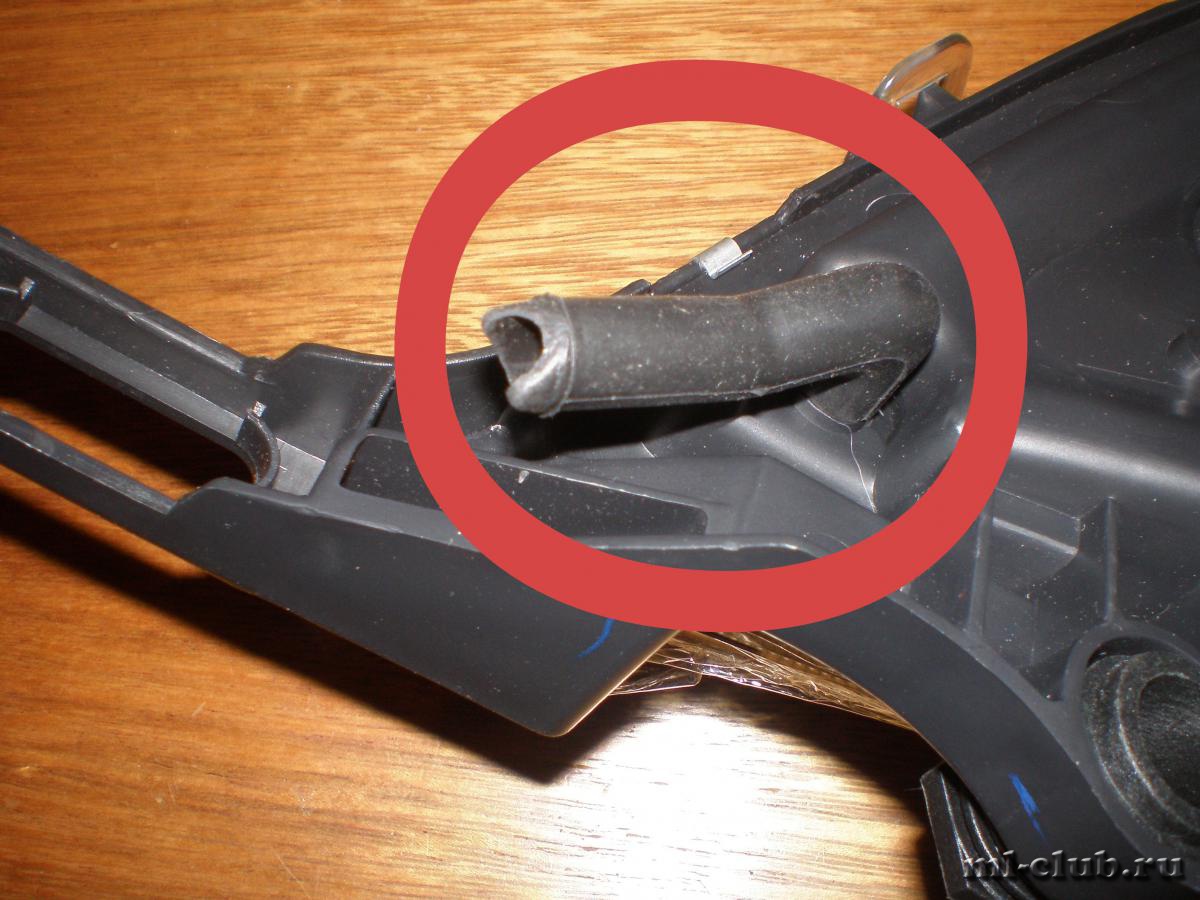

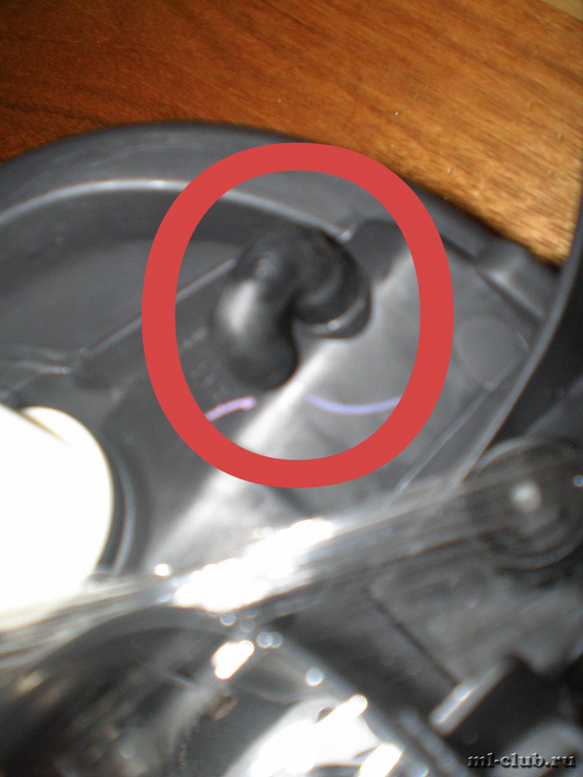

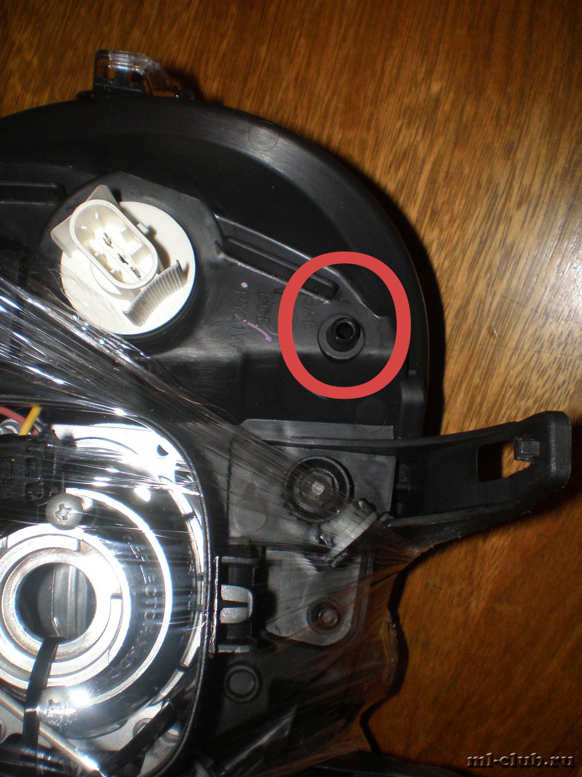

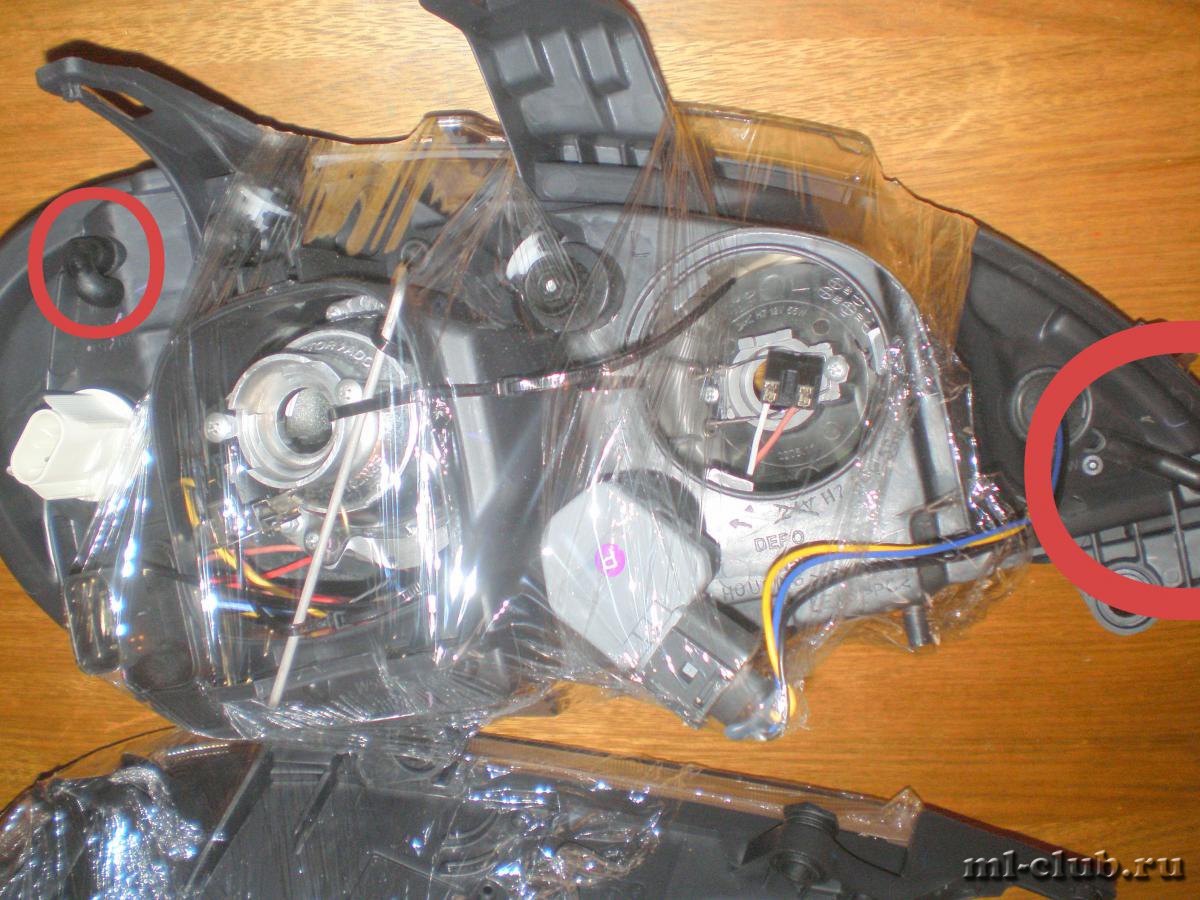

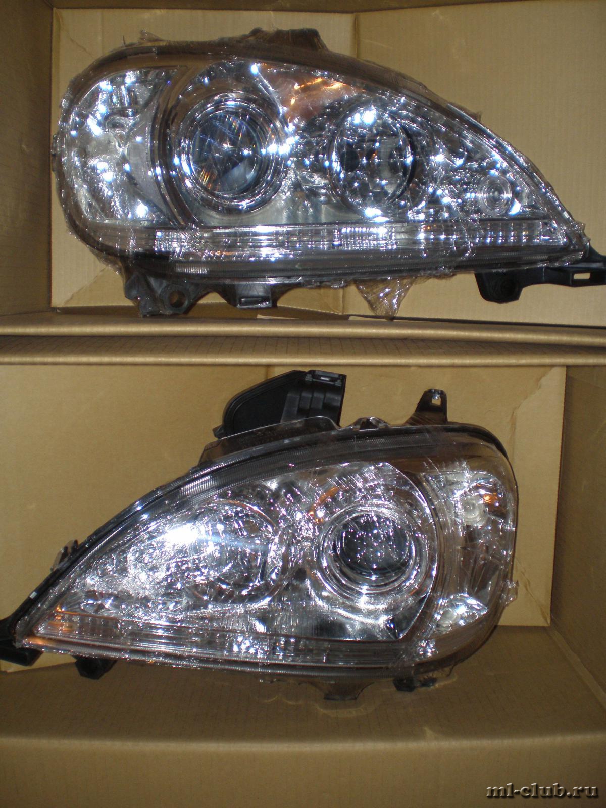

всех приветствую !!!!! купил новые фары ,подскажите пожалуйста зачем в этих фарах дренажные отверстия ?? ведь они будут наполнятся влагой ,когда будут остывать через эти отверстия + на них одеты резиновые трубки . ведь фары герметичные , может дырки селиконом заклеить ??? кто сталкивался с этим ???

на хелле такие же отверстия....ничего не потеет...не парься)
у нас влажность каждый ден 85-99 % . они ведь нагреваются а потом через дырки всю влагу во внутрь засасет , пол города с мокрими фарами ездит.
Заклеиш-будешь ездить как пол города.

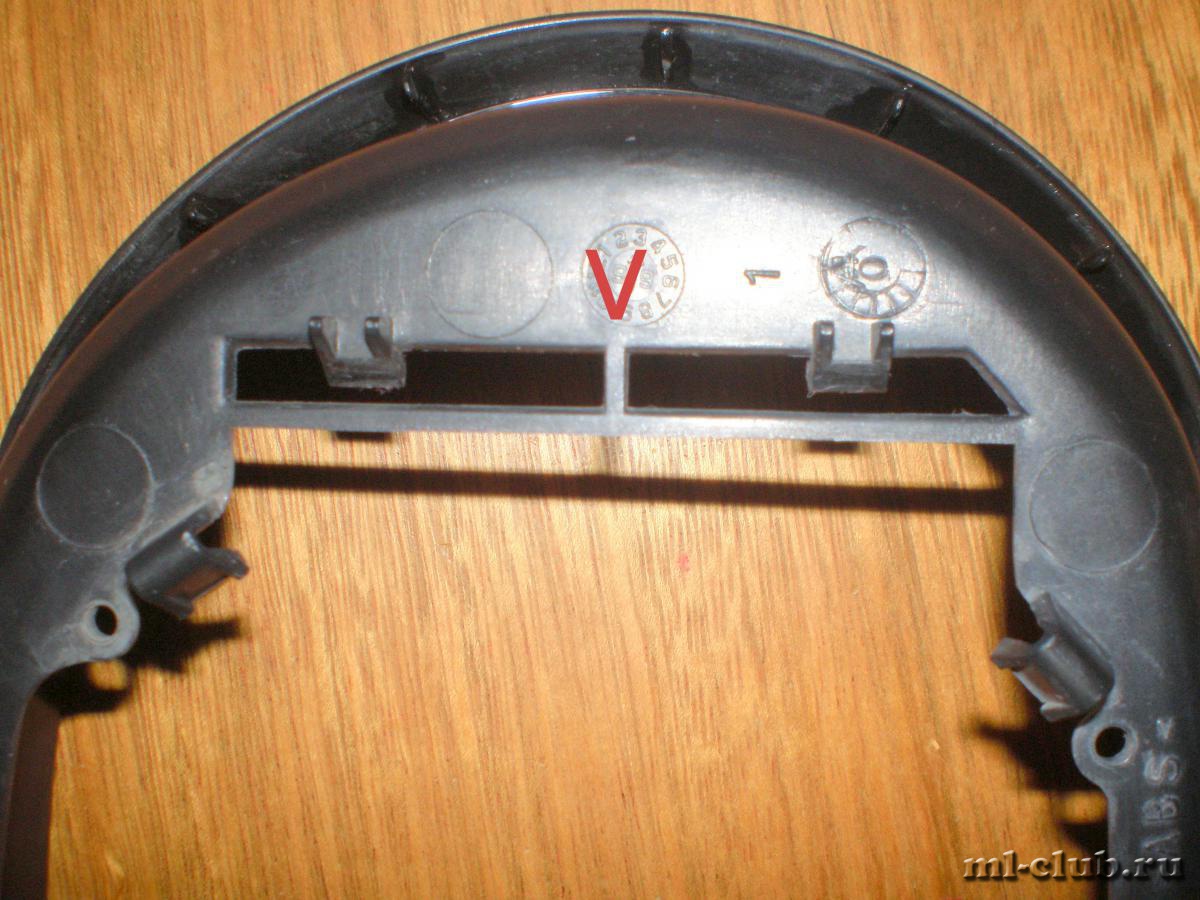

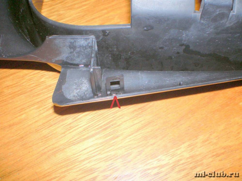

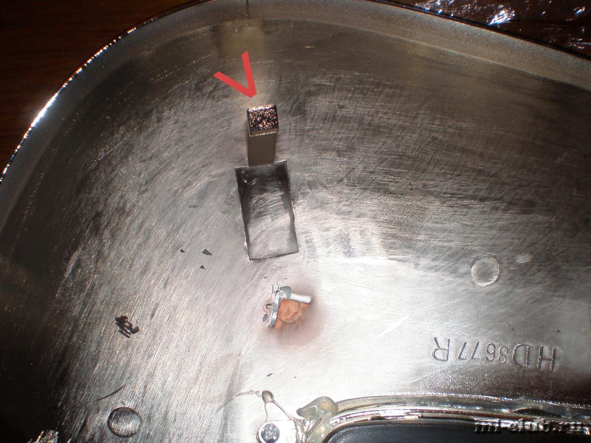

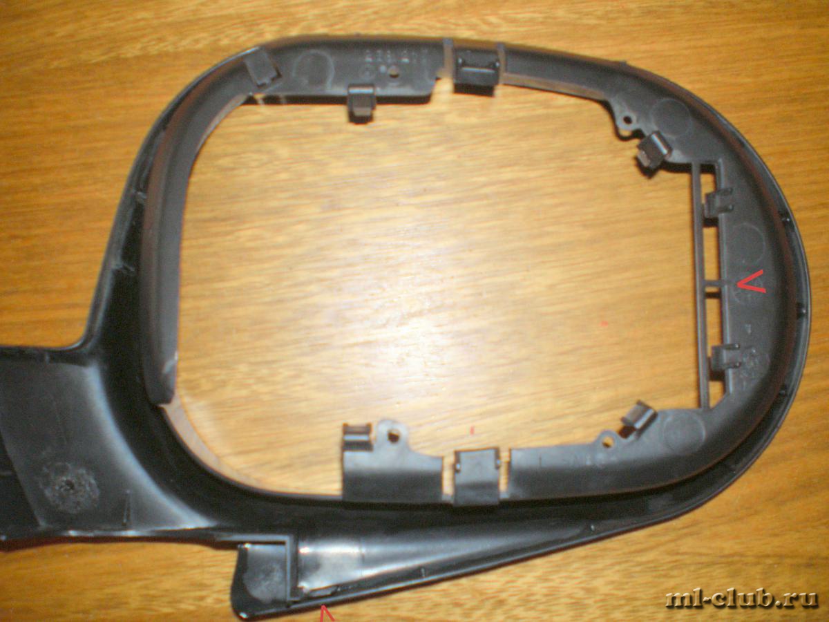

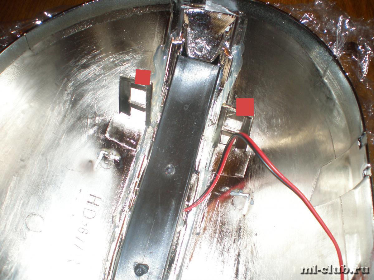

у меня стоят такие же (хром выглядит уже не очень) хочу что-нибудь придумать (покрасить или пленкой обтянуть)
Вопрос как снять хромированный колпак а то боюсь сломать(один зажим понятно а второй-третий которые рядом с поворотником не понятно)
вот где стоят клипсы !!!!!!!!!
